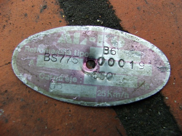

En el eje hay una placa con los datos que se ven en la foto:
¿Esos datos me sirven par buscar un tambor?

En esa placa lo unico que leo y que me pueda sacar de dudas es la casa AL-KO, aqui te pongo la web de AL-KO España.
ALKO - España
yo he estado mirando esas referencia de tu placa, y lo unico que he podido sacar en conclusion es que la referencia B6 es de un amortiguador Blinstein. Asi que me da la sensacion que esa placa es mas bien informacion de tus amortiguadores.
Un saludo Elanjo.

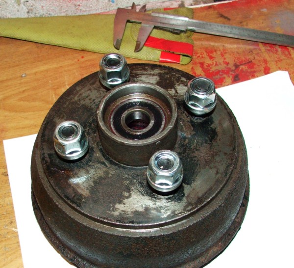

Así son los mios:
De origen no llevaba espárragos, fueron puestos por problemas en una rosca.

[quote user="elanjo" post="131767"]En mi tambor hay unos números, efectivamente. Pero se leen fatal; voy a limpiar toda la zona a ver si consigo leerlos.
Los tambores de la web que me envías son distintos al mio porque son más modernos.
Así son los mios:

Una hoja encima de los numeros de tu tambor y vete pintando encima de la hoja se marcaran los numeros, quizas puedas leerlos mejor.
