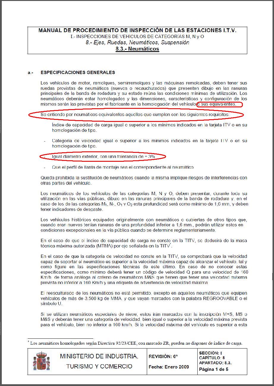

Me da en la nariz, que ese tecnico sabe algo que yo no sé, o que tiene en su poder un documento que anula el que yo he conseguido donde dice esto:
Es decir al menos en la revision 6ª del manuel de las ITV en el 2009 dice que el neumatico puede ser equivalente (inicando ademas que significa equivalente)
Dudo mucho que esto cambiase en enero, pues crearia muchos problemas.
Me gustaria saber que opina el tecnico si le enseñas el documento.
Si os interesa el documento completo, está en esta direccion:
http://www.megaupload.com/?d=RWUQ8MPU

06-Junio-2011, 21:35:06 »
yo pienso igual que Lagarto y TAER, a no ser que halla cambiado la cosa en estos últimos meses....... yo volvería a ir o telefono en mano llamaria a esta itv y volvería a preguntar........quizas se aya leido la normativa de nuevo y se le refresque la memoría, si esto fuera o fuese de esta forma.......todas las cv de más de 6 años que pasan revisión las hubieran o hubiesen tirao para atras,
