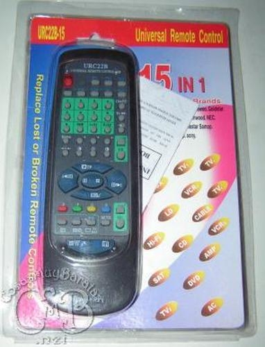

[quote user="avendano" post="56490"]Muchas gracias Sun Roller.
La verdad es que si que seria interesante ver si puede funcionar con otro tipo de mando.[/quote]
A lo mejor con este:
 :grin:  :grin:  :grin:  :grin:
Re: Resetear La Centralita De Movedor Enduro.
« Respuesta #10 en: 13-Enero-2010, 00:11:59 »
[quote user="akuunga" post="56508"][quote user="avendano" post="56490"]Muchas gracias Sun Roller.
 :grin:  :grin:  :grin:  :grin:[/quote]
botones direccionales tiene  por lo menos y entre los 15 aparatos que maneja uno seguro que es el mover

Pues a lo mejor con ese mando, se ve la TDT y todo en el mover...  :roll: ...
Ya fuera bromas... no es mala la idea.. hay mandos que les puedes programar botón por botón la frecuencia que necesita, se llaman mandos autocopy... se coge el mando antiguo y se enfrenta al nuevo, se aprieta el botón deseado del viejo y del nuevo y este ultimo coge la frecuencia, así sucesivamente hasta programar todos los botones... no es el mando del mover, pero a lo mejor funciona.... ah también es bueno saber para los que tenéis PDA, que también hay un programa, ahora mismo no me acuerdo como se llama, con el cual puedes remotear cosas también por infrarrojos... :roll:

[quote user="Jose Luis" post="56535"]Pues a lo mejor con ese mando, se ve la TDT y todo en el mover...  :roll: ...
Ya fuera bromas... no es mala la idea.. hay mandos que les puedes programar botón por botón la frecuencia que necesita, se llaman mandos autocopy... se coge el mando antiguo y se enfrenta al nuevo, se aprieta el botón deseado del viejo y del nuevo y este ultimo coge la frecuencia, así sucesivamente hasta programar todos los botones... no es el mando del mover, pero a lo mejor funciona.... ah también es bueno saber para los que tenéis PDA, que también hay un programa, ahora mismo no me acuerdo como se llama, con el cual puedes remotear cosas también por infrarrojos... :roll:[/quote]
Seria la leche, Jose Luis, poder mover la caravana con la PDA. Cuando te acuerde por favor pon el programa, jejejeje  por intentarlo ...
