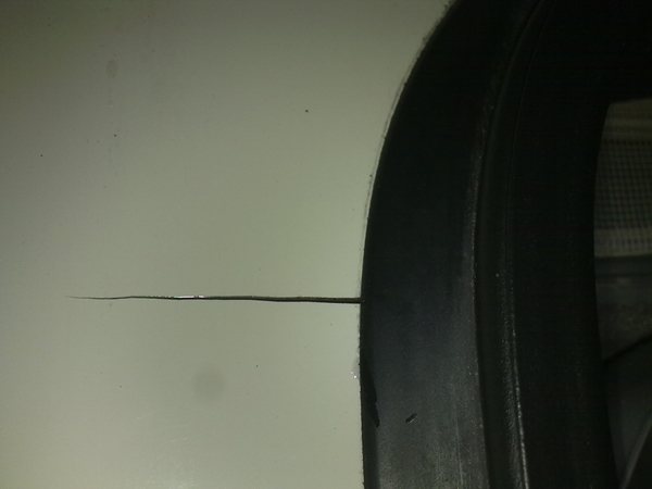

Pues limpiando la cv he observado esta raja del plástico delantero, creo que es del peso que soporta de la ventana delantera que es muy grande y pesada
Que puedo hacer para que no valla a mas

Uffff, pues la única manera de detener esa raja es con un taladro, y luego repararla con fibra...

Y cuidado no te entre agua Fidel... cuanto antes el arreglo mejor.

Seria conveniente repararla por la parte de adentro también, el problema seria quitar la madera

Prueba a levantar la goma premarco de la ventana, como es fibra, lo mismo puedes tener acceso a la parte trasera, ya que la fibra no va pegada a la madera.

Así lo haré levantare la goma, después un pequeño taladro al final de la raja, para evitar que valla a mas y aplicar la fibra de vidrio, lijar e igualar
Otra cosa seria bueno poner una chapa al principio, cojiendo el comienzo de la raja y sujetarlo con dos remaches, la chapa iría por dentro, no se si me explico

Hola, en mi opinion, adquiere un trozo de aluminio fino, puedes hacerlo con un trozo de placa de matricula, un poco de cinta adhesiva tipo carrocero, poliuterano, si puedes blanco, y remaches, puedes levantar el perfil de goma de la ventana, coloca la cinta para aproximar la junta o raja, introduce el trozo de aluminio, marca y taladra con el aluminio por la cara exterior, ahora introduce el aluminio por el interior con el el poliuterano dado y remacha, pasadas 6 horas mas/menos, retira la cinta de aproximacion, da un cordon fino de poliuterano y extiende con un pincel y listo

Buenos dias, lo siento, lo he escrito todo seguido como el pasodoble.
Materiales;
Trozo de aluminio fino, para ser moldeable si fuere necesario.
Poliutireno, (es como la silicona) preferiblemente blanco.
Remaches aluminio.
Cinta adhesiva carrocero.
Brocha o pincel.
Trabajos;
1.- Desmontamos el perfil de goma de ventana para poder acceder por detras entre el frente y la madera (hueco muy, muy pequeño). Colocamos cinta por el exterior para unir la raja.
2.- Cortamos el trozo de aluminio que necesitemos, dando forma al aluminio, en caso de necesitalo, si tubiera formas la zona afectada.
3.- Hacemos los ahujeros correspondientes a los remache en el aluminio.
4.- Presentamos la pieza por el exterior y taladramos los mismo ahujeros del que hemos hecho en el aluminio para hacerlos en el frente.
5.- Damos varios cordones de poliuterano al aluminio, sobretodo en la zona de la raja y ahujeros que hemos taladrado e introducimos el mismo por detras del frente y remachamos.
6.- Retriamos con una cuchilla, espatula o dedo el poliuterano sobrante.
7.- Despues de 6 horas max/menos, retiramos cinta adhesiva.
8.- Damos un cordon por el exterior (aunque quedara visto un poco) algo mas ancho por la zona de la grieta y remaches intentando taparlo todo y repasamos con un pincel (sin quitar todo el material) cuchilla, espatula, etc.
9.- Colocamos perfil de goma.
10.- A funcionar y disfrutar.
Consejos; Zona ha de estar muy limpia, Rallar un poco el aluminio en la cara donde aplicamos el poliuterano, baciar el cofre delantero de peso, colocar un gato o dar elevacion al frente para poder unir la grieta.

Y, si consigues un trozo del mismo plástico del frontal:
- Lo cortas en trocitos muuuuy finos
- Lo disuelves en acetona de forma que quede una pasta espesa
- Rellenas la raja (por fuera) con esa pasta
- Dejas secar, le das con lija fina
y queda disimulado al máximo.
