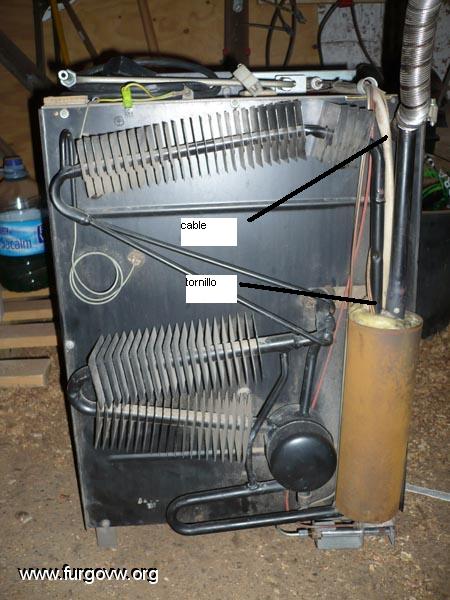

Hola enpei. yo tube el mismo problema y por lo que me cuentas es que se a "cascado " la resistencia de 220v .mira cambiarla es facil, tienes que desmontar las rejillas exteriores y por la parte superior veras el cable de la resistencia que pone 220v aflojas un poco el tornillo que la sujeta y tira con fuerza que saldra luego la desconectas de las bornas y la sutitulles por una nueva, todo esto claro esta sin corriente

Hola enpei .cuando se me averio a mi pude cambiar la resistencia por las rejillas exteriores.no es facil la verdad pero com paciencia y ayuda si se puede .el precio de la resistencia fueron 30euros mas o menos no recuerdo bien y la compre en la casa Dometic Spain S.L.
