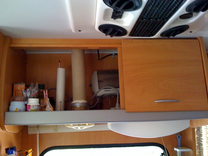

hola Brisa, ¿no te extrae el humo?, pues el mio es bastante eficiente, ¿sabes si es de 12 volitos o 220?
Re: Problemas Con El Extractor De Humos
« Respuesta #2 en: 19-Mayo-2010, 22:09:38 »
[quote user="Antonio y Merce" post="66760"]hola Brisa, ¿no te extrae el humo?, pues el mio es bastante eficiente, ¿sabes si es de 12 volitos o 220?[/quote]
Pues lo desconozco ya digo que no lo uso por que no cocino dentro últimamente lo que si hacemos es el café y se pone todo de vaho..............

[quote user="diegoato" post="66766"]debe de estar agarrotado seguramente , normalmente son de 12v , por lo cual tampoco hace maravillas[/quote]
NI....mara...........ni villa, ni ná.
Le cuesta hasta de sacar el humo de un cigarrillo.

el mio es de 220 voltios y va muy bien, aunque no me gusta esteticamente, ese modelo me gusta más, lo de los 12 voltios lo decia por lo que aparte de ser menos potente, a ver si van a estar invertidos los polos y gira al revés.... :-| observalo, que cosas más raras se han visto.
Este modelo es de 220 y chupa bien, por cierto, gracias a norcaravan, ya he puesto la puerta que me faltaba.... :grin:

[quote user="Brisa" post="66744"][size=14]Pues eso no me extrae el humo , antes no lo había usado y funciona, al menos gira el ventilador [/size][/quote]
Comprueba que no estén al revés los cables. Si han montado el positivo donde debe ir el negativo, en lugar de aspirar ... sopla. Con un multímetro (voltímetro) puedes comprobar la polaridad (y de paso la corriente que llega desde el transformador, o de la batería si la tienes). Si no dispones de él, haz la prueba cambiando los hilos.
Si están correctos los cables, comprueba el consumo que tiene el extractor (en watios o en amperios) y confirma que la fuente (transformador) ofrezca suficiente potencia para ese consumo, es posible que tu transformador sea flojo y el extractor necesite "más chicha" para funcionar correctamente.

Muchas gracias por la explicación ,tendré que echarle un rato, ya os contare
