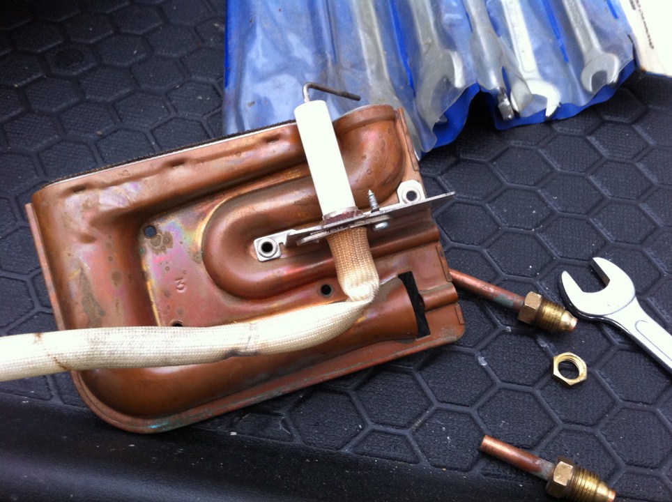

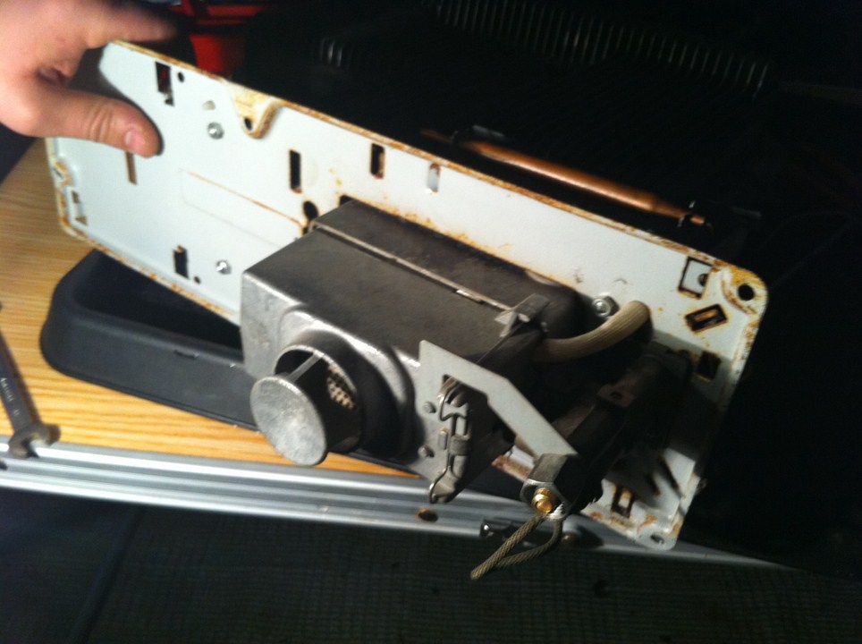

doy Fé de ello, ya me puso Pulpo en marcha la calefacción, la desarmó entera, le limpiamos el chiclé con alcohol y unos pelillos finos y después de probar un buen rato, por fin encendió, aunque no la he vuelto a probar, no se aún si tiene otro problema adicional, ya postearé si la puedo volver a arrancar y en caso negativo, como ya con Pulpo vi como se desarmaba, la volveria a sacar y revisar alguna cosilla más, seguiré con el hilo hasta la solución definitiva, pero vamos......PULPO MAQUINAAAAAAAAAAA....QUE CALENTITOS DORMIMOS...JIJIJI Gracias campeón.....ahhh tambien buldozzer nos hechó una mano con los tornillos duros...si es que los de cartepillar......,Gracias.

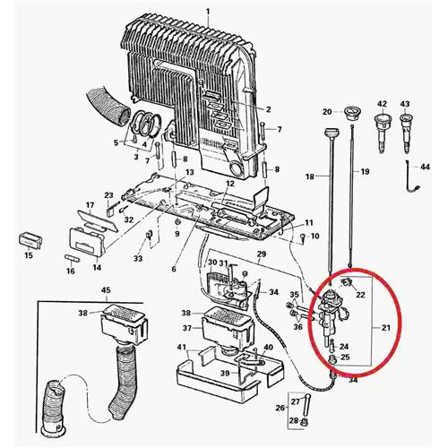

muy buenas, aqui estoy de nuevo Pulpo, pués después de varios intentos más de encenderla, persiste el problema, parece que aparte del chiclé, pienso que tiene mal la valvula de apertura de gases, pues yo creo que apenas sale gas y cuando encendió acuerdate que la llama era naranja, yo creo que es la pieza esta...no se si comprar la pieza y cambiarla o directamente me va a salir mejor enviar la calefacción a reparla...si lo hago yo es que tendria que ir cambiando piezas hasta ver que es, y otra cosa...¿no hay una manguera con conector que vaya de una bombona a la toma de la estufa? es que si cada vez que tengo que probarla tengo que montarla y desmontarla no mola....

13-Diciembre-2010, 20:21:41 »
Hola Antonio.
Ya te comente que posiblemente pasaria eso.
Pues ahora cuando deje de llover y el suelo este seco (jejeje), vuelve a sacarla, vuelve a desmontarla y limpia a conciencia el micro filtro de entrada en la tuberia y el quemador...y ya de paso, vuelve a revisar que el chicle sigue limpio.
No estaria de mas que soplases tambien la tuberia del gas, soltandola de la llave antes de volver a montarla.....por si las moscas.
Si te sigue fallando al encender, ya es cuestion de que te metas con la valvula como comentamos alli, intenta desmontar lo que se pueda desmontar y revisala bien.
Tienes razon, no mola nada andar montando y desmontando.
Yo la conectaria a una botella externa, conectas la goma a la tuberia y si es necesario, aumentas el grosor de la tuberia de la calefaccion con cinta de teflon y unes con una abrazadera de tornillo sin fin.
Una vez lo tengas, es importante que compruebes que te queda bien sellado poniendo en la junta agua jabonosa y que al abrir el gas de la botella no tiene escapes.
La calefaccion siempre la tienes que probar en posicion vertical...tal y como va instalada....y como el problema solo lo tienes con la llama piloto, no es necesario que enciendas el quemador.
Desde aqui, poco mas te puedo ayudar....o te vienes una escapada a esta zona,...que ahora nos debes una...jejeje.
Suerte, y mantenos informados de tus progresos.
Pulpo.

muchas gracias pulpo, seguiré con el post hasta la resolución del problema, yo creo que voy a hacer primero lo que me dices de desmotarla de nuevo y limpiarla bien a fondo ya contaré

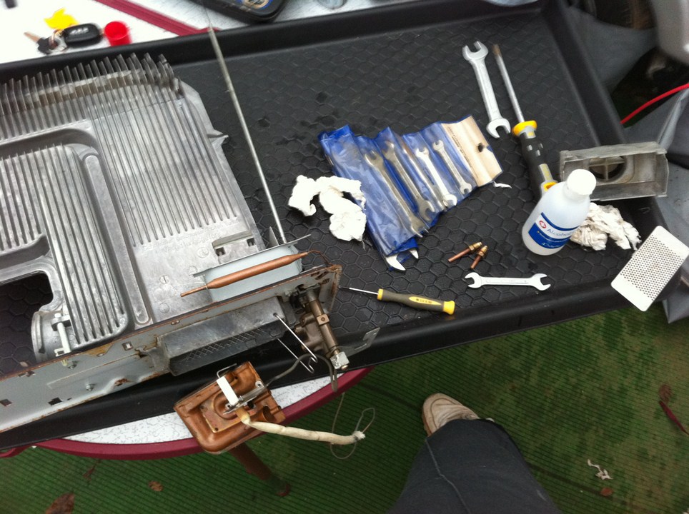

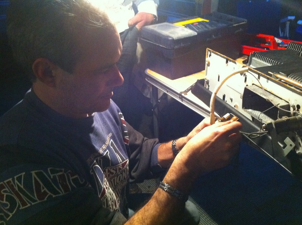

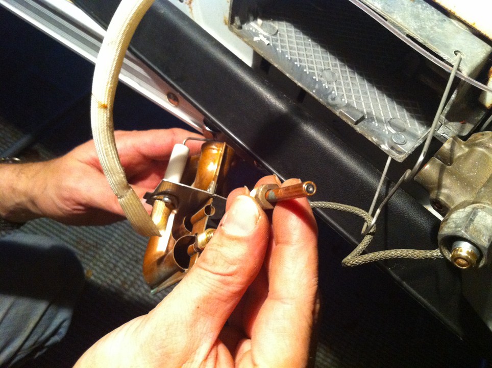

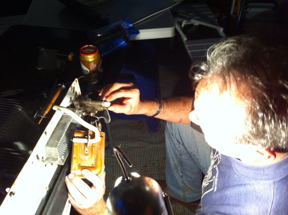

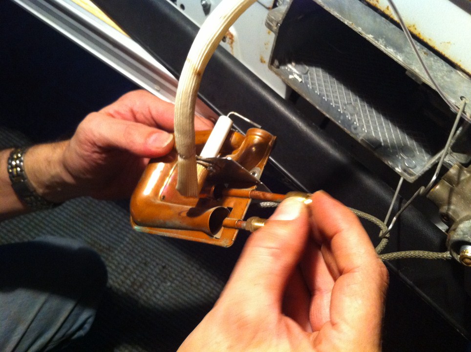

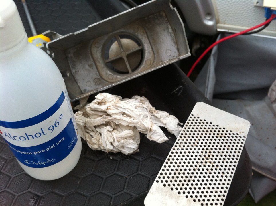

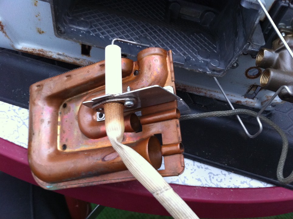

señores, ya arde la estufa en condiciones
Bueno pues cuento....la volví a desarmar completamente, y limpié cada pieza bien con alcohol y soplandole, chiclés limpios, ya se quedaron la otra vez limpios, juansinmedio me dió una pista muy buena....me dijo que si la llama era naranja habia mala combustión y seguramente le faltara AIRE....si señor la placa de abajo donde toma aire esa que esta llena de agujeritos estaba con bastante "mierda" pues esa es la que da al exterior cuando me la desmontó pulpo no miramos la chapita esa, limpieza a fondo de los agujeritos con alcohol y un trapo, otra cosa más IMPORTANTE, cuando se encajona la estufa dentro no debe tocas las esquinas de abajo donde van atornilladas la base de metal de detrás, hay una esquina concretamente la interior derecha que la chapa da con la base de la estufa, la heche para atrás y deje la base totalmente sin tocar en ninguna parte de la chapa pues OBSERVE que la chispa del piezoeléctrico se deriva por el contacto entre la chapa y la estufa, con estas dos cosas, limpieza del filtro del aire y aislar bien las puntas de la chapa trasera para que no toque la estufa, ahora enciende a la primera COMO NUEVA, y atención la llama es AZUL....ahora siiiii.....pongo fotos....
el filtro este exterior estaba lleno de bastante mierda, y no dejaba pasar bastante aire
chiclés limpios
filtro de aire limpio

si diegoato le soplé a todo, pero no tenia compresor así que soplandole con la boca a todas las pieceillas, lo demás le heché alcohol, pero yo creo que el problema principal estaba en la placa esa de abajo llena de agujeritos que no dejaba pasar bastante aire, eso está a la intemperie por debajo de la caravana y 4 años es normal que estuviera casi obstruida, limpiando eso y luego evitar derivacíones de la chispa del piezoelectrico....joe macho se ha quedao como nueva....
LIMPIEZA DE FILTRO
sino hay gas no hay combustión pero es que......sino hay aire.....tampoco hay combustión, asi que si tienes gas, el problema es del aire.....
Me estoy volviendo experto en calefacciónes
Lagarto Xixo toma nota y sino te atreves al desarme si nos vemos pronto vamos mano a la obra....la tuya le pasará lo mismo...

gracias, ya tenia ganas de verla funcionando de nuevo, ha habido suerte que no era ninguna pieza mala, solo operación limpieza, espero que sirva para otros foreros a los que les ocurra lo mismo aqui dejo el post documentado.
