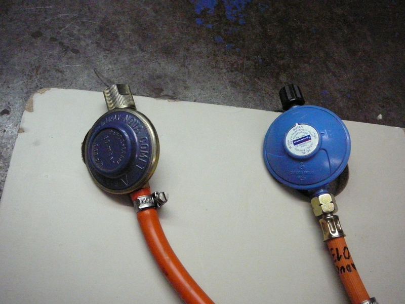

Antonio !!!
Ya que todo lo tienes muy cerca, podrias llevarte una botella de butano ( tipo Repsol o Cepsa, etc ) conectar una "alcachofa" de toda la vida que sepas que funcione bien:
Esta regula la salida de gas entre 28 y 30 milibares. Esta es la presion a la que funcionan los aparatos de las cvs en España ( que yo sepa ). El regulador que se rosca en las tipicas botellas azules de campingaz da la misma presion.
Es lo que deberias haber hecho desde el principio, pero aun estas a tiempo.
Si todo funciona correctamente tienes dos opciones (quizas 3 ). Acoplarle este tipo de regulador y usar botellas de butano normales ( yo llevo una k6 de Repsol ) o comprar un regulador nuevo para botellas azules. Queda la ultima opcion. Regulador tipo botella azul + adaptador de salida libre ( jumbo ). Asi el regulador de rosca te regula la presion tanto de las botellas azules como las de butano normales.

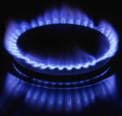

Recuerda que la llama siempre tiene que tener este aspecto a plena potencia...

Hola de nuevo, Antonio !!!
El adaptador jumbo es solamente de paso, con lo que la regulacion corresponde al regulador de campingaz. Lo que yo te digo es que uses como regulador uno como el de casa, y que sepas que funciona correctamente ( podrias probarlo en una catalitica de casa y ver su funcionamiento ).
Entonces, si funciona, todo OK. Si sigue el problema pueden ser dos cosas: De la K6 ( podrias no tener suficiente gas, por ej. ) o desde la llave de corte hasta la calefaccion ( esta incluida ).
Se trata de ir paso a paso ( como en una averia electrica ), hasta llegar al problema.
Por eso te he comentado de que lleves otra botella que sepas que lleva gas y lo suministra correctamente ( las K6 cuando estan casi sin carga son puñeteras, es mi parecer).
Ya nos contaras !!!
