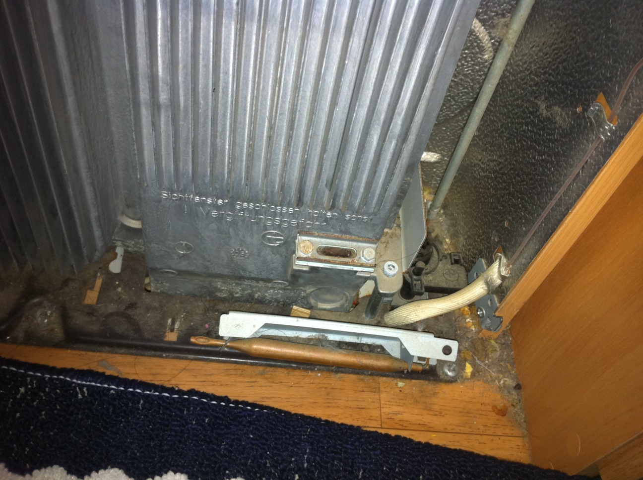

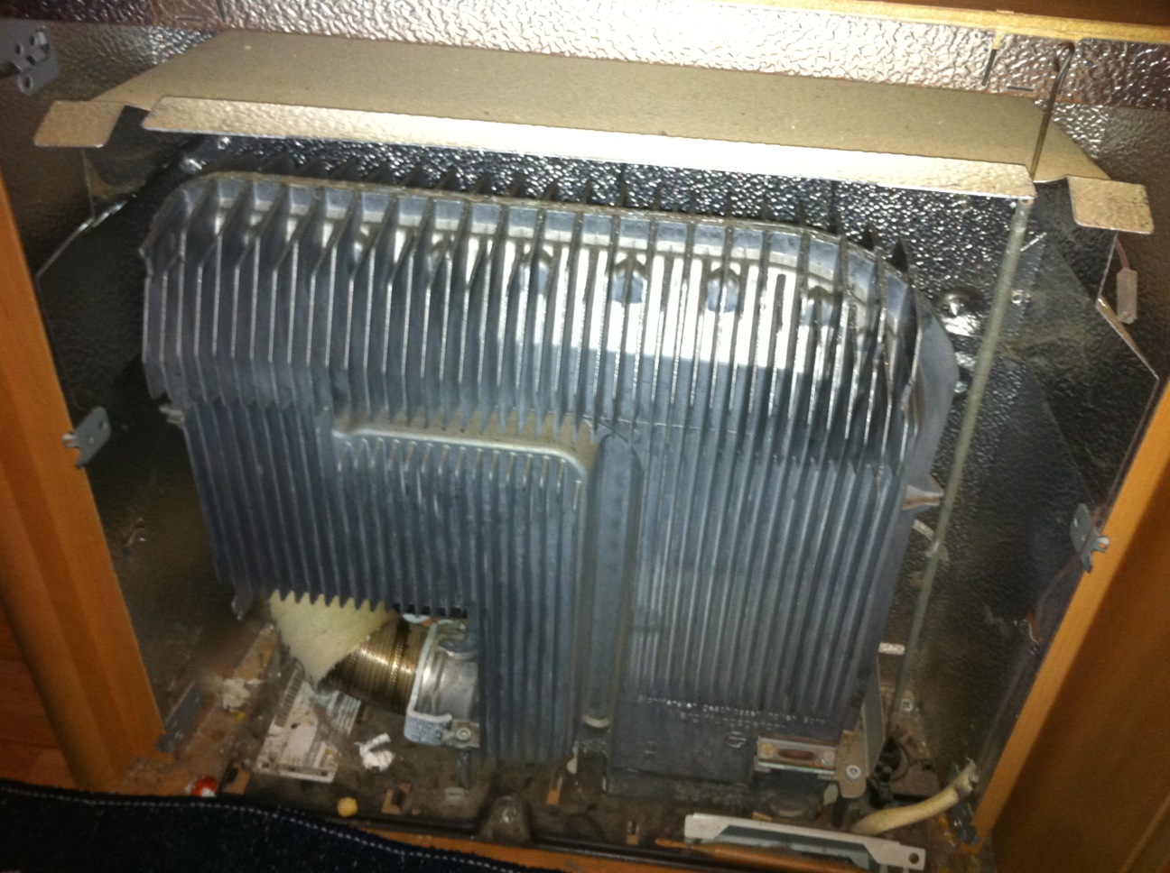

tengo desmontada la carcasa que por cierto ahora para ponerla bien no encaja pero bueno a ver lo tengo todo a la vista ahora que hago... ¿puedo arrimarle llama desde dentro? ¿no va por fuera la combustion? porque lo que veo es la mirilla...no se por donde arrimarle la llama para intentar encenderla por si es que no hay chispa...

A mi eso me paso,hace ya algunos años,con una truma 2002,la marroncita,con encendido piezoelectrico a pilas....
Primero se me terminaron las pilas,y no se encendia porque no hacia chispa....
A los meses,era semana santa y estabamos en teruel,fui a encenderla y no se encendia,habia gas,tenia chispa,pero no hiba,asi que un compañero se tiro debajo de la cv,desmonto el quemador,y lo limpiamos con un poco de gasoleo,lo que habia a mano,desmontamos el chicle del quemador,estaba embozado,lo limpiamos todo,lo montamos y a funcionar.....
salu2 !!

gracias Diego, a ver si esta semana me puedo llevar la alcachofa del butano esta de casa y se la enchufo directamente a ver si rula...probé con el reguladro del camping gaz solo a la bombona de camping gas pero nada sigue igual, el caso es que antes siempre ha funcionado tanto con el regulador de camping gaz junto con el adaptador para la k6, ya si no va te pediré instrucciones para el desarme para limpiar el quemador...

Si fuera de la alcachofa,los fuegos de la cocina al darle a tope no irian,se quedarian como a la mitad,o menos....
Estoy casi seguro que es el chicle,y falta de limpieza del quemador......
