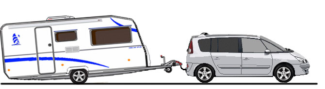

Yo si le entendí...
... para una vez...
Creo que quiere decir, que el coche como es mas alto, y la bola del coche va más alta, la caravana del culo se queda muy cerca del suelo...
Exagerando el problema...
