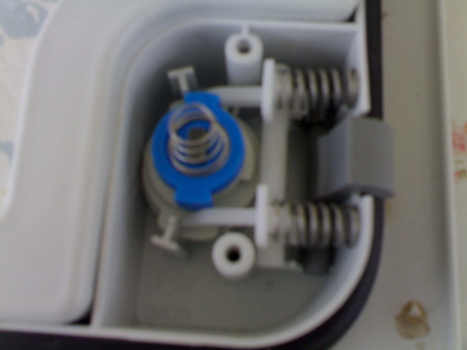

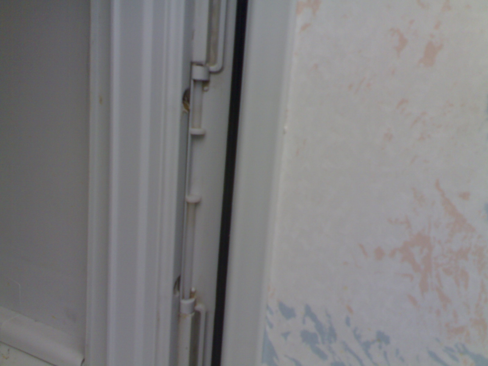

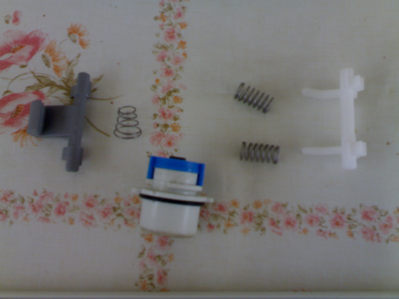

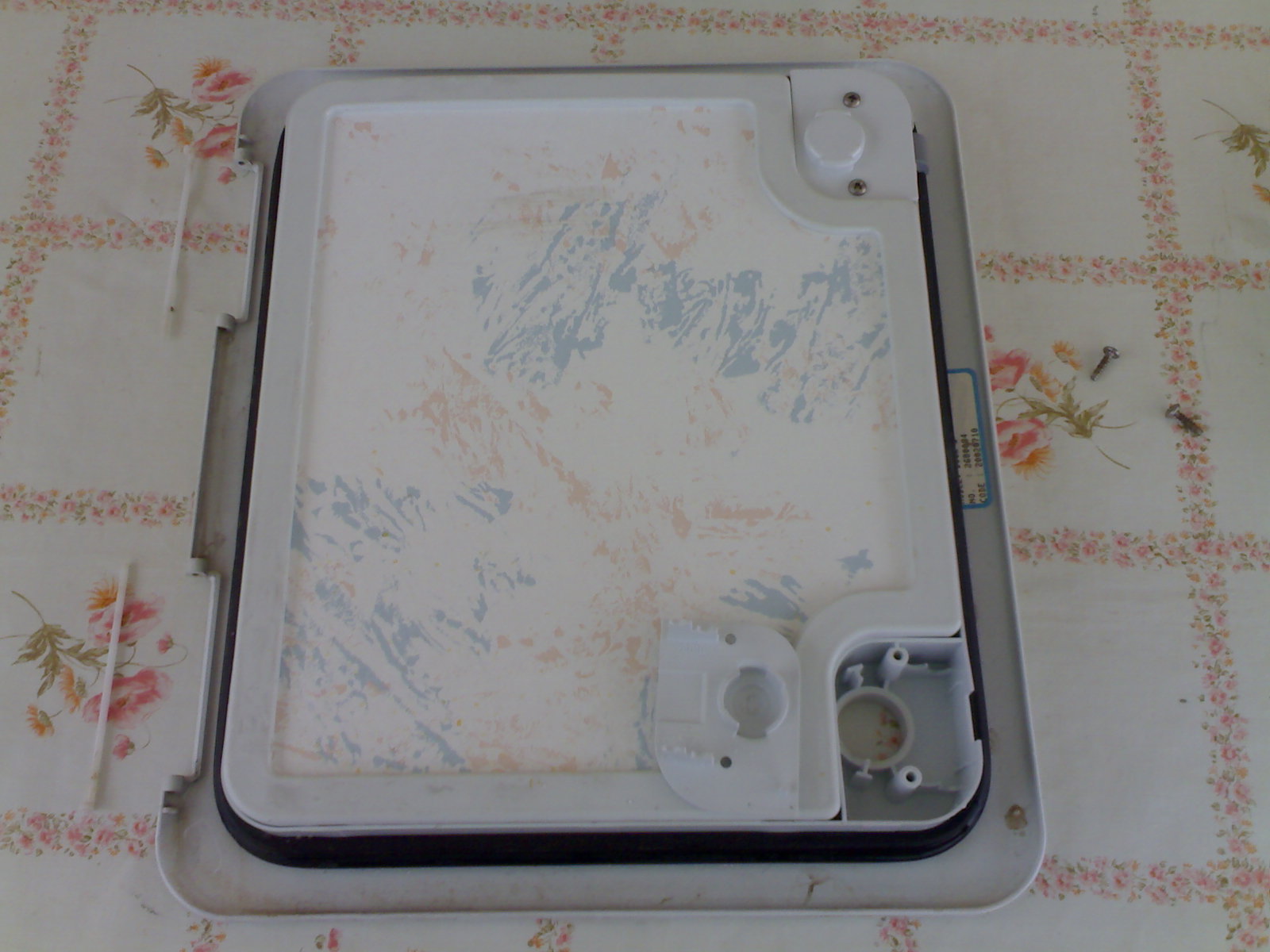

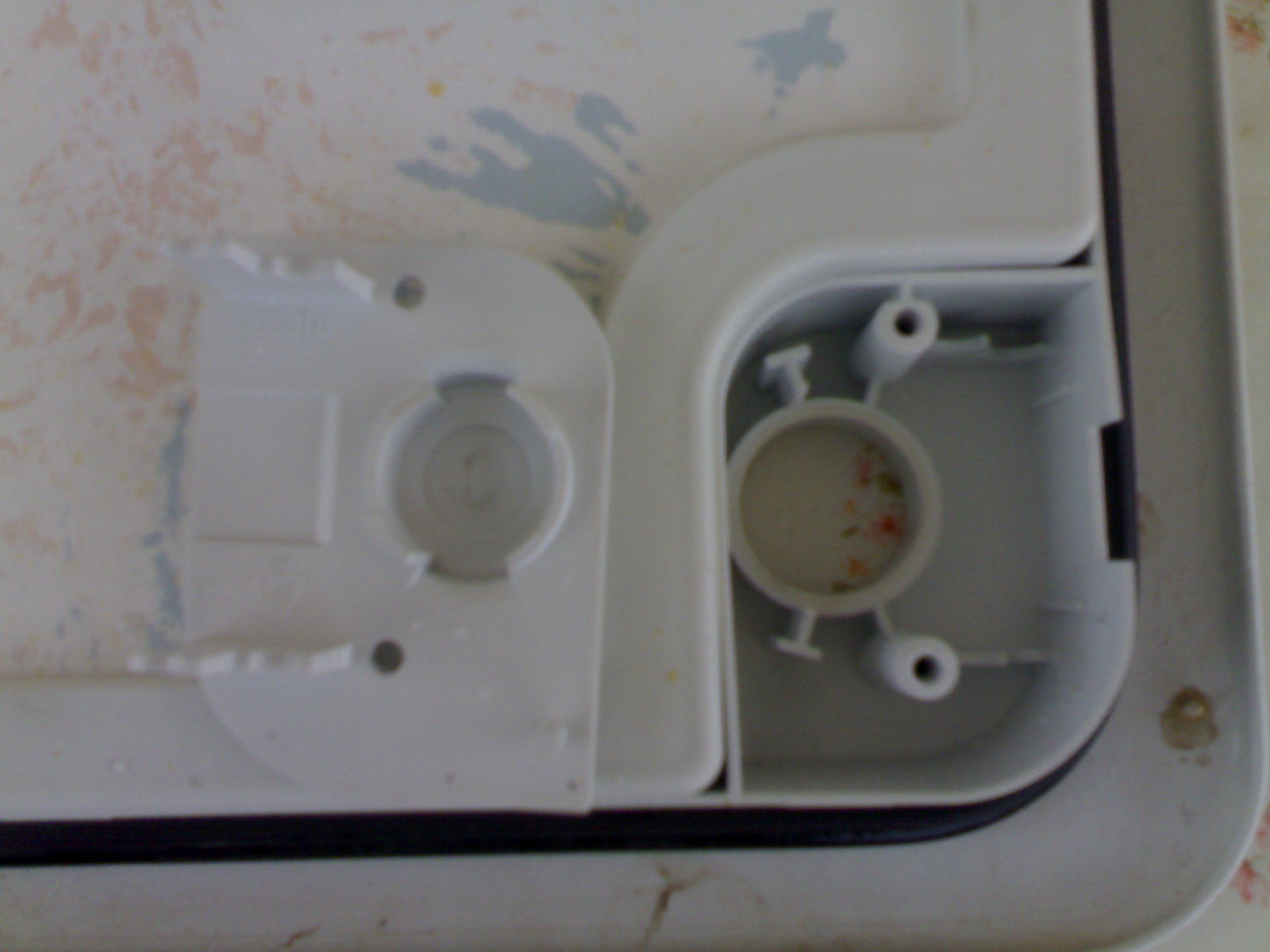

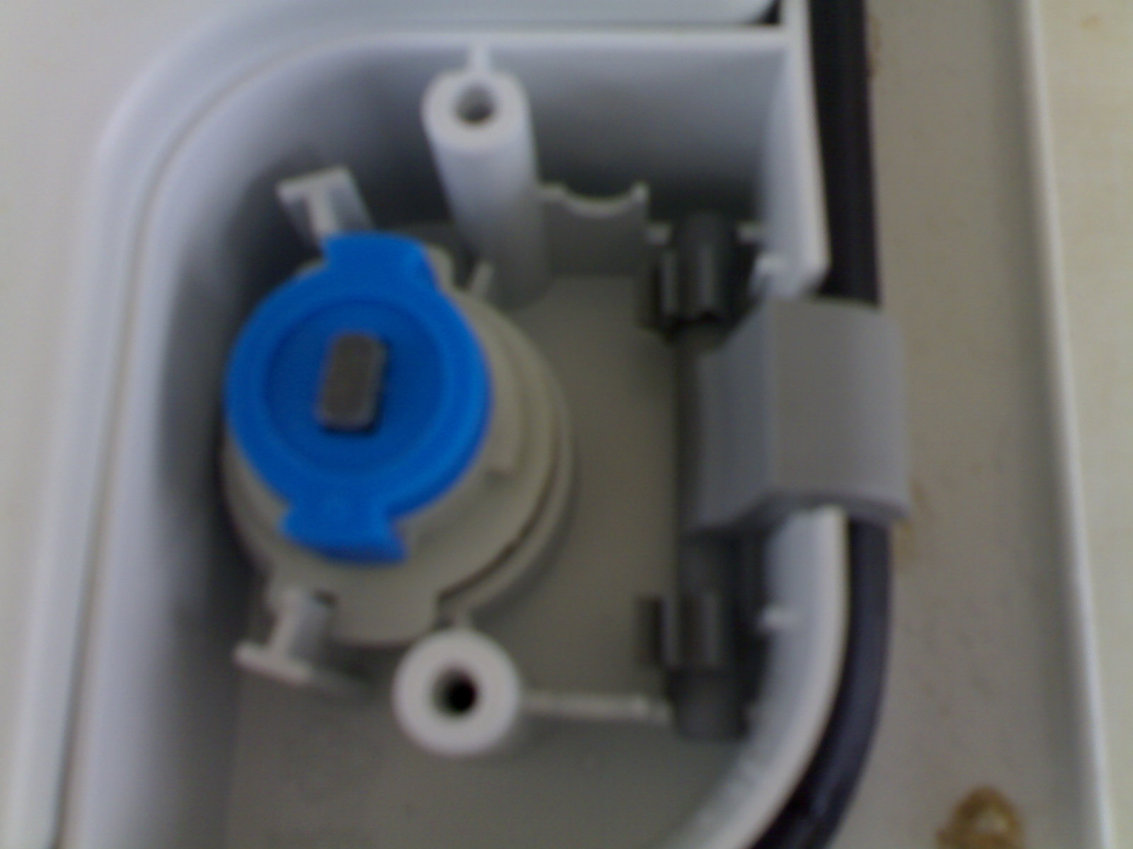

hola, ya he dado con el tema de los muelles, voy a explicar como funciona para aquellos que le pueda surgir el mismo problema que a mi.
El tema es que al intentar poner los muelles siempre se caían al suelo, entonces pensé en quitar la puerta y ya está.
Aquí os dejo unas fotos de como se queda la cerradura:
primero se quitan los pasadores de la puerta.
este es el lugar donde va insertada la cerradura
cerradura con muelles y accesorios, estos son los problematicos.
se inserta la cerradura
se insertan los plasticos con los muelles y se pone la correspondiente tapa.
una vez hecho esto se coloca la puerta en su sitio, y a funcionar.
Espero os sirva de ayuda en el caso de pifiarla como yo.
