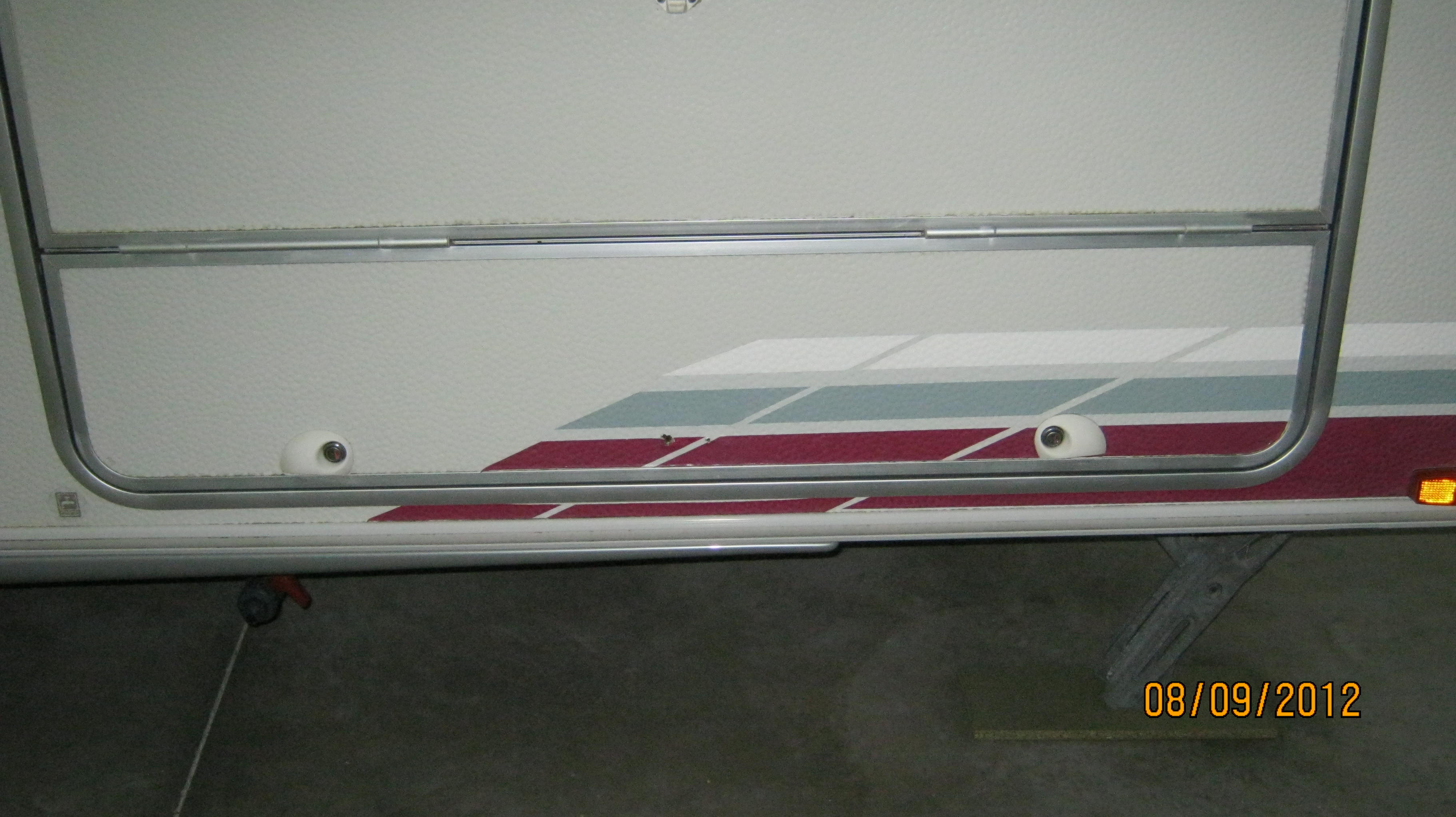

Buenas  tardes:  tengo  un  problema  con  la  parte  pequeña  del  porton  de  las  literas;  se  me  soltaron  los  tornillos  del  retenedor  creo  que  tengo  clara  la  reparacion  pero  no  doy  sacado  el  marco  de  aluminio.  La  caravana  es  una  Tango  495  luxe  ¿ alguien  me  puede  echar  una  mano ?  creo  que  lei  que  a  alguien le  paso  lo  mismo. Gracias

« Respuesta #5 en: 17-Septiembre-2012, 16:06:34 »

a ver  si  me  explico. Entre  las  cerraduras  tiene  una  pieza  de  plstico  para  engancharla  en  la  parte  superior  cuando  se  abre.  en  mi  caso  como  en  el  de  Explorador  los  tornillos  venian  roscados  en  la  parte  blanda  se  soltaron, entro  agua y  el  resto  nos  lo  imaginamos

¿Entonces es el retenedor el que se te ha roto, no?, vale, seguimos, lo de no lo imaginamos... me imagino que te refieres a que ha entrado agua, vale, pues tienes que desmontarlo, y despiezarlo hasta dejarlo en el aluminio, luego vuelves a reconstruir los listones y el corcho, ademas del tablero de contrachapado, ya que reconstruyes, pon un liston en la parte donde pondrás los retenedores, ya que te pones, pon 2.
Eso es lo que haría yo.  :wink:

Gracias  por  el  consejo  pero  el  problema  es  que  no  doy  sacado  el  cerco  de  aluminio
