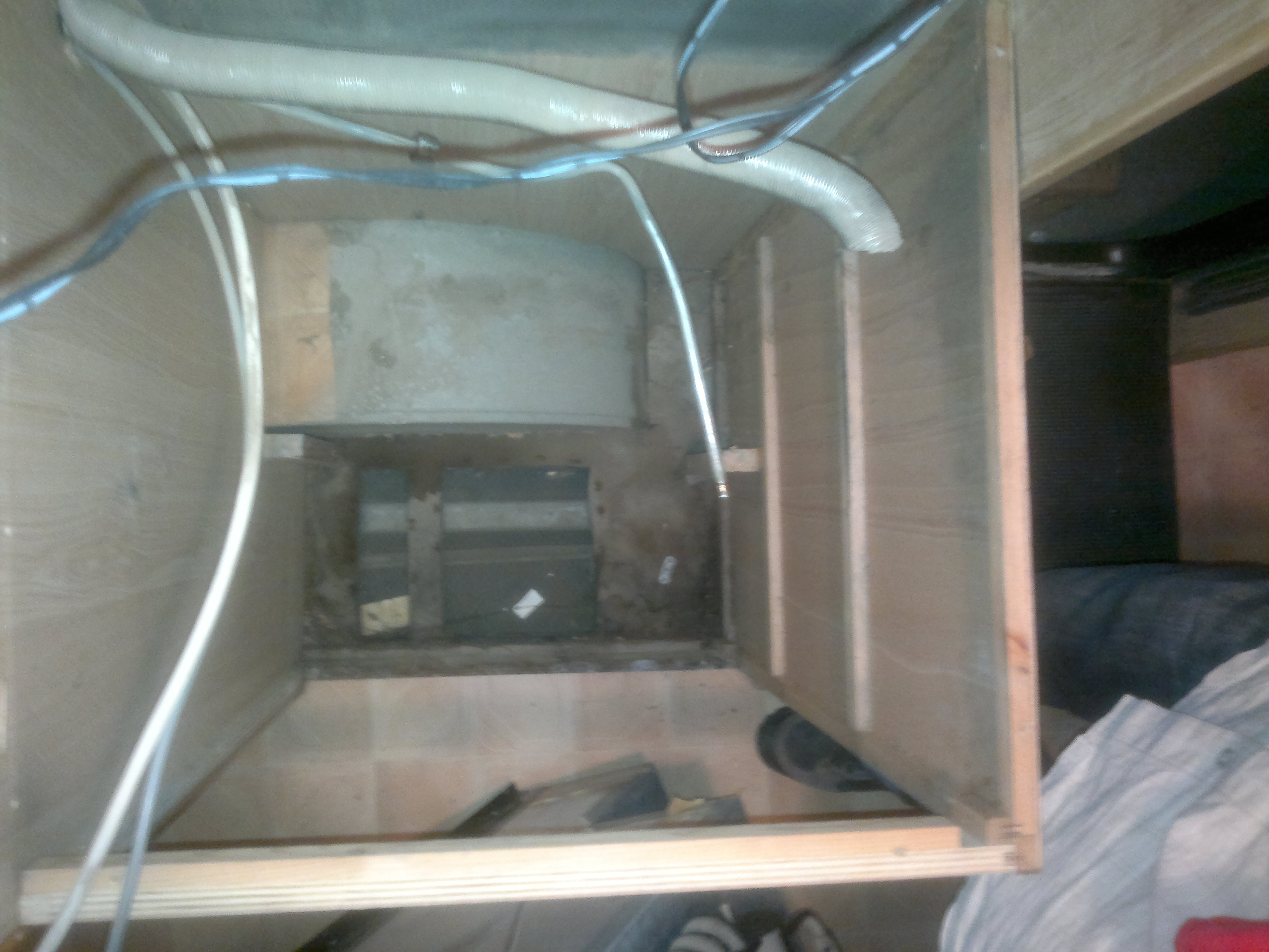

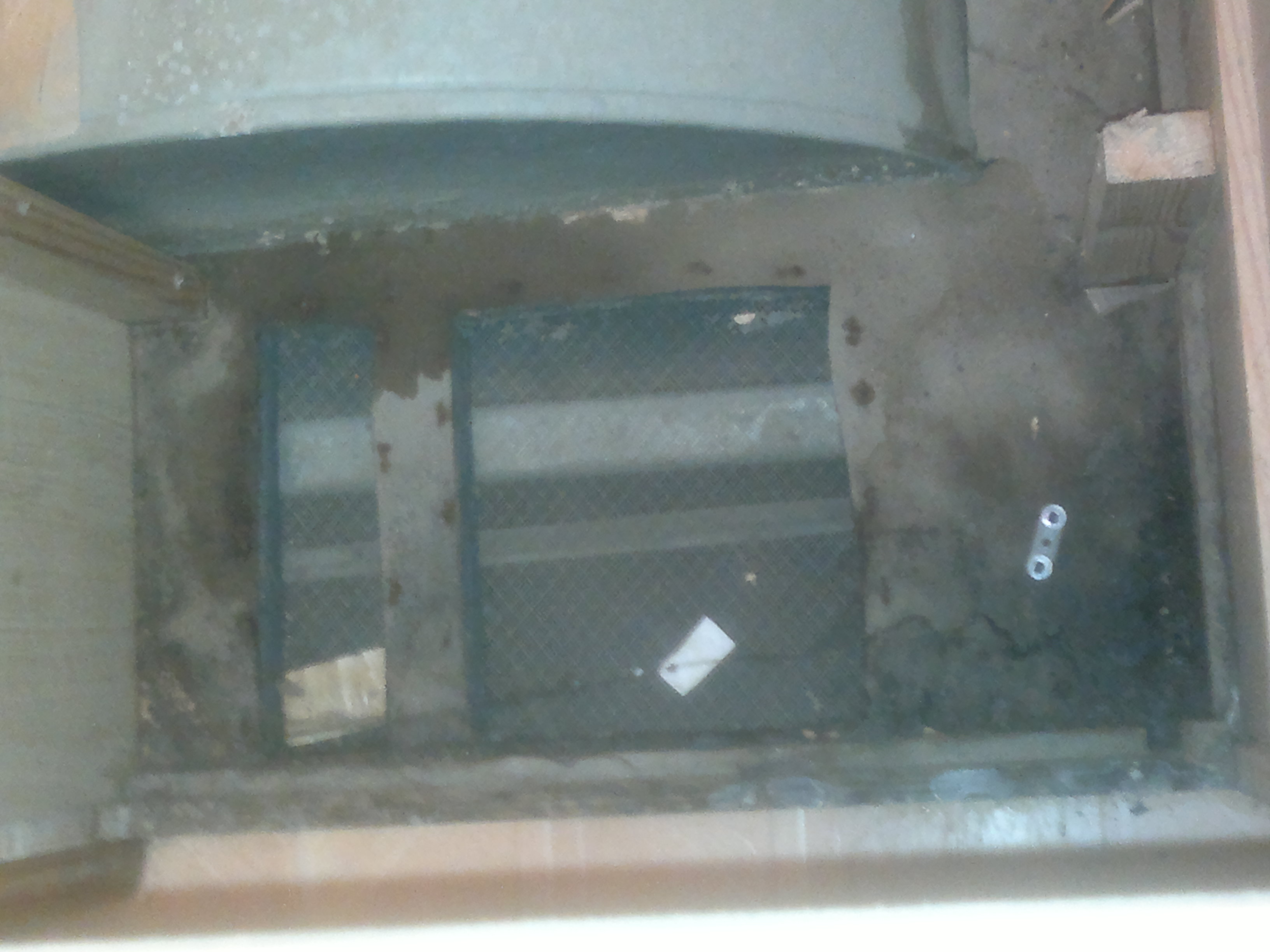

muy buenas noches y gracias por tu respuesta ya andamos mas cerca
ya saque la nevera fuera de la caravana  y ahora ya puedo manipularla con mas cancha la voy  a probar con la corriente de casa a ver que hace solo con los 220 y ya te dire si falla o no
en el camping siempre la tengo a corriente de 220   pero cuando la nevera dejaba de funcionar
tambien se caia la luz de 12v ese es el lio si solo se cae la nevera el fallo esta en la nevera pero por que se cae al mismo tiempo la corriente de 12v  eso es lo que me tiene pillado
como pudes ver en la foto  en el gueco de la nevera estaba bien ventilado ya que tiene un hueco en el suelo y unas rejillas en la parte de de tras para fuera el tubo metalico que se ve es de un aparo que lleva por fuera sera el que tu me dices de los gases     las rejillas estan por encima del tubo a ver que hace ahora mañana cuando la ponga con la corriente de casa un saludo y muchas gracias

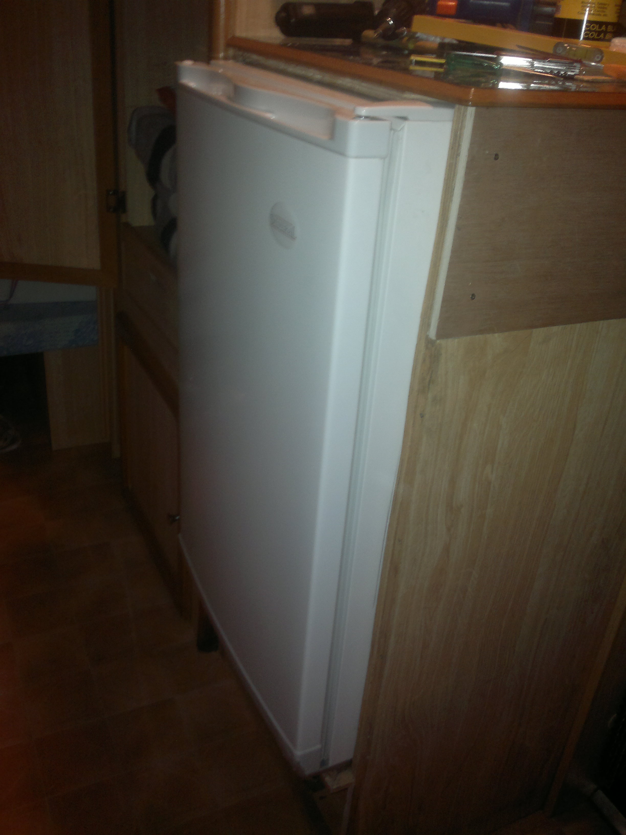

muchas gracias a todos me decedi a istalar una nevera normal las de 220v  y hoy la puse y ya esta funcionando y no me da ningun fallo en el sistema de momento voy a dejarla hoy todo el dia rulando a ver que pasa cuando caliente un poco le puse varias cosas funcionando tambien como cuuando estoy en el campig a ver que pasa mañana os paso las fotos de como me quedo la istalacion ya que fue un poco complicada por la rueda de la caravana por lo demas genial mejor esta que porlo menos enfria a la que tenia que solo me daba problemas y no enfriava nada un saludo y mil gracias
Desconectado archiar
  • Mensajes: 50
Re: Fallo En El Sistema Electrico
« Respuesta #23 en: 18-Septiembre-2012, 19:51:26 »
    muy buenas de nuebo
lo prometido es deuda hai van las fotos de mi nueba nevera si alguien esta interesado en la nevera que tenia en la caravana la vendo precio a combenir  la prove y funciona perfecta mente tanto a 12v como 220v el problema que tenia es que no me llegava suficiente corriente a la centralita y por eso se me calentava y me dava el fallo del protector de 12v  me lo dijo el electricista que vino a ver que tenia en la caravana pero una vez fuera me decidi a ponerla esta nevera normal y probar porque tengo pensado que mi caravana sea autosuficiente que no dependa del camping para nada tiempo al tiempo un pequeño generador unas placas y un inversor de onda pura y ya esta pero lo dicho con tiempo poco a poco  un saludo y mil gracias
