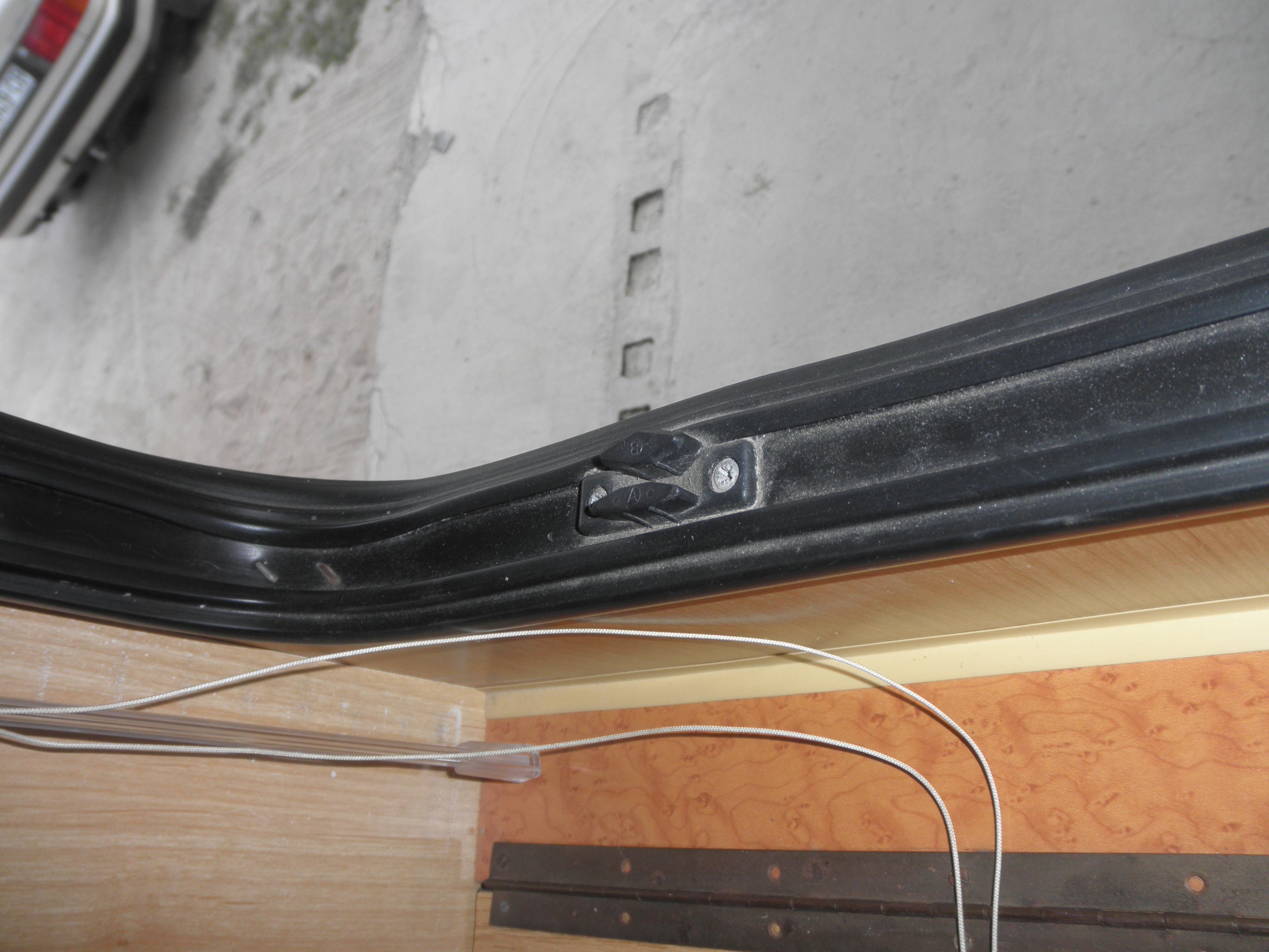

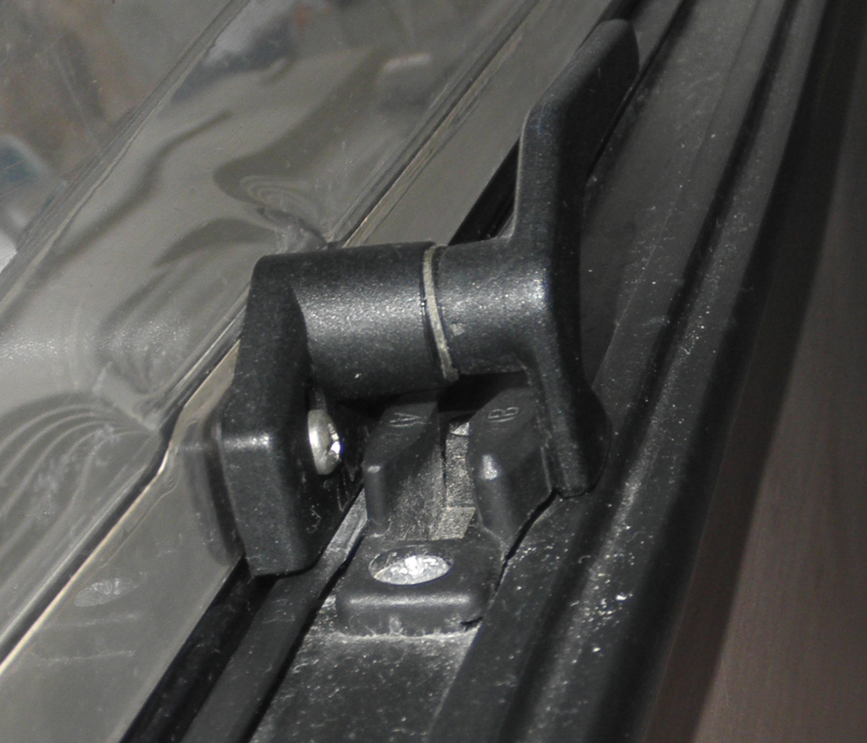

Aqui estoy de nuevo. No se si con el tiempo suele pasar o es que esto es asi , pero las ventanas de mi sunroller no cierran hermeticas. Tienen un pequeño juego y desde dentro se ve entrar la luz puesto que no pilla la goma. Le he dado la vuelta a algunos de los soportes del cierre, que van cogidos a la ventana( puesto que hacia un lado sobresalen mas que hacia el otro) y ahora cierran hermetico. Megustaria saber si estoy haciendo lo correcto, me los montaron al reves, o estaban bien con un poco de juego o que. muchas gracias.
Re: CIERRES DE LAS VENTANAS
« Respuesta #1 en: 16-Abril-2010, 16:05:47 »
Pues esa es la posición correcta del cierre, y queda hermética
La otra posición, es la que el cierre queda en medio de de las dos, y esa permite circulas el aire al interior
Yo la veo correcta tal como la tienes en la foto

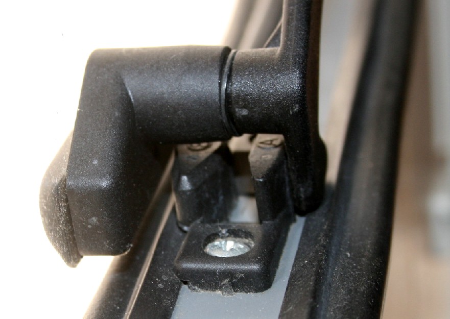

Joseca no se refiere a la utilización de pasar el cierre por el del centro o por el del exterior; si no darle la vuelta al cierre, ya que tiene una forma "excéntrica" o "asimétrica".
Al darle la vuelta al cierre se usa la parte más saliente para el lado interior y así el pestillo aprieta más. En definitiva la goma queda más ajustada.
Hola Joseca!!!
Lo que has hecho, para mí, es correcto. Cuando cambiamos las gomas de los marcos de la cv de un colega hubo que darle la vuelta a estos cierres para que ajustaran correctamente.
Saludos!!!

Pues yo tenia el problema contrario en la ventana del wc, si quería cerrarla del todo, posición 1, no podía, forzaba demasiado, incluso llegada a rozar la ventana con el aluminio de la trasera y me daba miedo romper el metacrilato, así que  los tuve que quitar y sacar mas afuera para poder cerrarla del todo.
Si como los as puesto cierran mejor, pues ya lo tienes solucionado.
