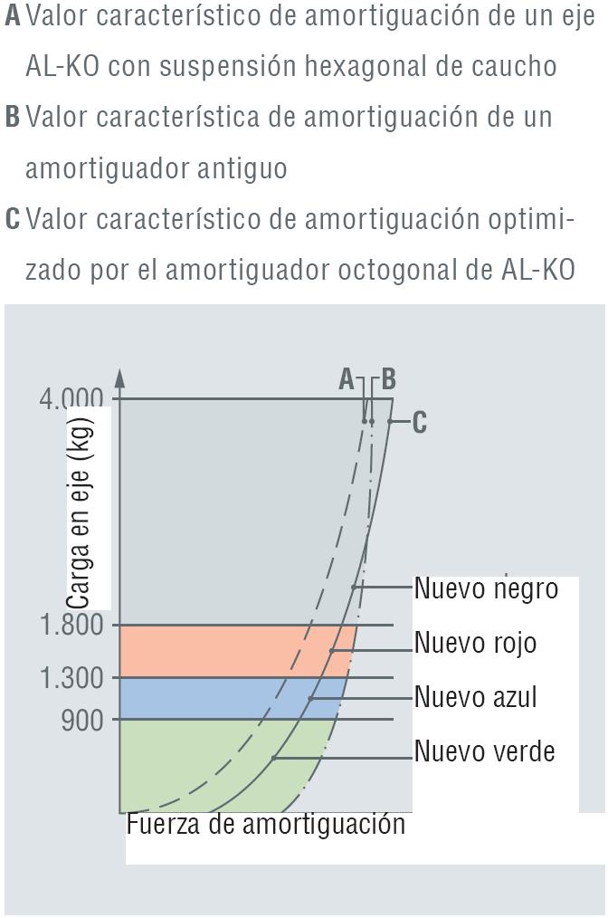

Buenas compañeros.
Este verano, ha mitad de las vacaciones, he tenido que cambiar una rueda de la caravana. No era nueva, tenia el desgaste normal para el tiempo y uso que tenía, pero en un traslado de 200 Km. practicamente desaparecio el borde exterior y en el centro del neumático se escalono.
Temiendo que fuera un problema de peso, al vorver a casa la he pesado y.... premio¡¡¡. La MTMA es de 1300 Kg y en bascula, con lo imprescindible, dio 1400.
La pregunta que os hago es la siguiente. Los amortiguadores que traen la caravana son los AL-KO azules que aguantan hasta 1350 Kgs. ¿No serán los rojos (hasta 2000 Kgs.) demasiado duros?.¿Es esta la causa de tan irregular desgaste?.

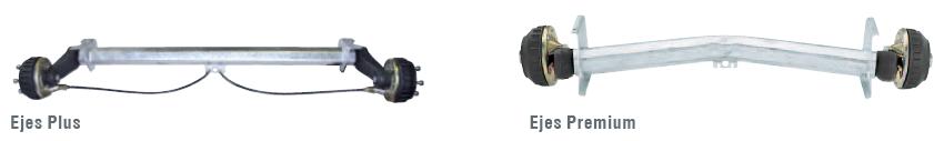

¿Tu Dethleffs tiene eje delta?

No lo tengo muy claro José Luis, hay alguna forma de averiguarlo?

20-Septiembre-2012, 10:12:30 »
Si está torcido, o es que le has pegao un bun cachiporrazo o es un Delta(Premium)
Re: Opiniones Sobre Amortiguadores
20-Septiembre-2012, 10:58:27 »
He oído rumores de que algunos ejes delta están dando problemas, sobre todo si se les sobrecarga como es tu caso, pero si es un eje normal, como te dice lagarto, posiblemente halla sufrido un bordillazo y este torcido, por lo que tendrás que sustituirlo en los dos casos... y procurar no sobrepasar la MMTA, y tener mucho cuidado con los baches o bordillos, pero creo que todo va a pasar porque algo le pasa al eje de tu caravana y no tiene solución fácil.

Perdonar por el retraso,pero no puedo conectarme todo lo que quisiera. Me esta entrando el miedo en el cuerpo. He comprobado el eje de la caravana, y es normal y no recuerdo haberle dado ningún golpe que haya ocasionado los daños que mencionais. El problema que me preocupa es que no encuentro la manera de poder bajar esos más de 100 Kg. Creo que no los quitaria ni dejando todos los muebles completamente vacios- Que hago?.

Cuando yo decía "si está torcido" era más en cachondeo que real, aludiendo al delta, que tiene forma de V hacía atrás, como si hubieras cogido un pedrusco y se hubiera curvado por el centro.

Y sobre los amortiguadores, está más en el rango del rojo, que del azul.
