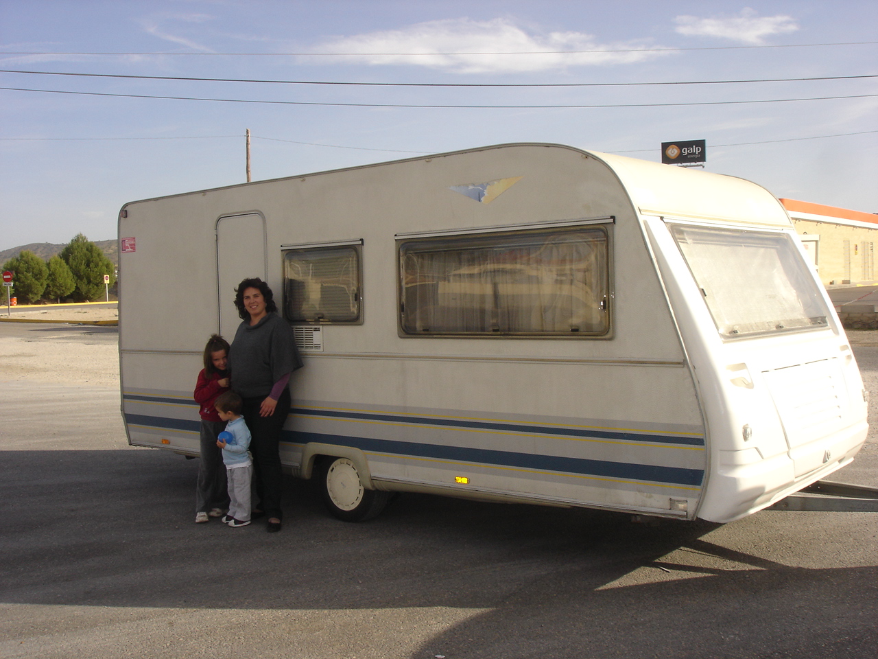

UNA COSA MAS, LOS AMORTIGUADORES NO SE COMO ESTAN, YA QUE APARENTEMENTE SE VEN NUEVOS, ESO ES LO QUE ME DIJERON AL COMPRARLA, COMO SE COMPRUEBAN, OTRA COSA EN LA QUE HE CAIDO AHORA AL FIJARME EN LA FOTO DE MI FIRMA, CUANDO BAJO LAS PATAS TRASERAS, SIEMPRE TENGO QUE BAJAR MUCHO LA RUEDA JOKEY PORQUE SINO NO TENGO CASI ESPACIO PARA BAJAR LAS PATAS.SUBO ESTAS IMAGENES QUE SON DE CUANDO FUI A RECOGERLA, HAY NO PARECE TAN BAJA
Emilio y Mari

Si en esta última foto está enganchada en tu coche parece que esta en una posición correcta y con una buena horizontalidad, como dices tu mismo, recien comprada..... supongo que la cargaras bien??? esta cv como ya es largita deberías de saber que peso llevas en la lanza.

A simple vista se la ve normal, no parece que haya ninguna irregularidad en el chasis ni en la lanza...
Yo me inclino por una altura errónea de la bola o, como dice Carioca (que no ex-carioca, vive Dios!) a excesiva altura de los amortiguadores traseros del coche.
Respecto a los amortiguadores de la caravana, como te han comentado antes no influyen en su altura, quizá sí en su horizontalidad pensando en cómo van montados, pero me parece muy raro que ese pueda ser el problema:
