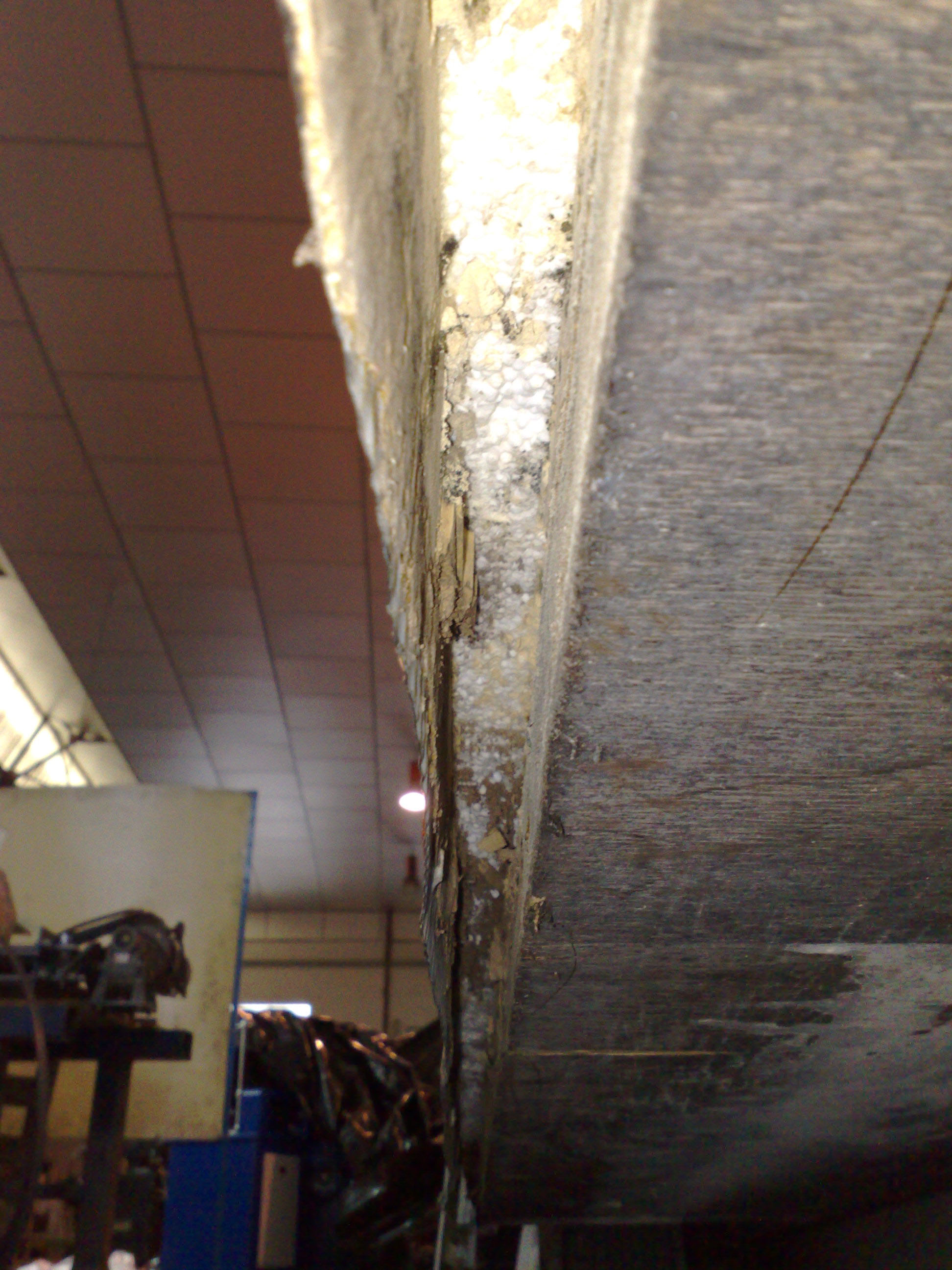

Aqui os dejo unas imagenes a ver si alguien me aconseja un buen brico para esta madera que tengo en el lateral donde esta la ducha.

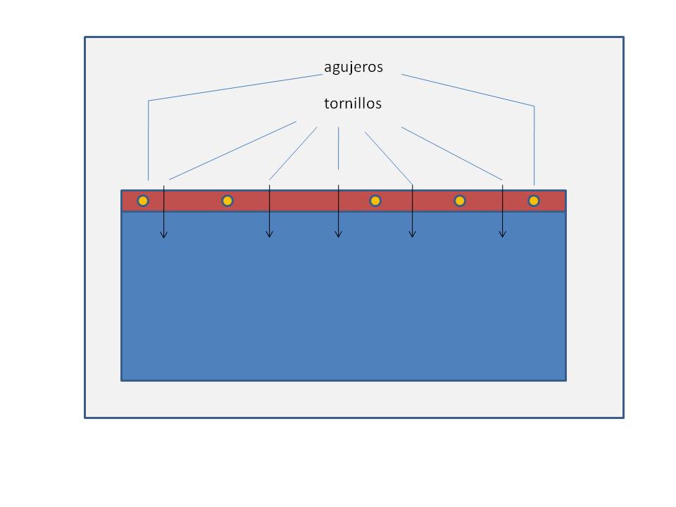

Yo lo primero que haría es quitar el embellecedor, sanear la parte mala con un formón y averiguar hasta qué altura está la madera en mal estado, posiblemente esté a una altura considerable, no es muy relevante si procuras averiguar la entrada de agua y la eliminas, una vez seca ahí se quedará(pero tiene que secar para que no siga expandiendo), ahora hay que fijarla, para ello construiría un listón del espesor de la madera dañada y al menos 40mm de altura, a este listón le haría unos taladros de unos 12mm(luego veremos para qué), lo atornillas al lateral y suelo (según croquis) con tornillos largos y que se introduzcan en la solera al menos 50mm (esperemos que la solera esté bien, de lo contrario la avería tendría mas trabajo),donde se vayan a meter los tornillos taladraría al mismo paso el listón para que no haga de contratuerca y quede bien acoplado a la solera. Por los taladros de 12mm entonces sí metería espuma con cuidadín y sin excederse, prudentemente ya que su expansión es muy fuerte y nos podría abombar el lateral de la cv

ok. Le he metido mano y me la he llevado toda por delante, estaba toda mala. he, llegado hasta el corcho y el piso se ve bien para atornillar. ( Lastima no tenga la camara para poneros una fotillo). Como la madera va a ocupar todo el espacio hasta el corcho, no sera necesario el poliuretano, no? A ver si mañana cuelgo una foto. Gracias.

Efectivamente, si no tienes huecos no tienes por que meter la espuma. Lo que si es conveniente es tratar contra la carcoma y hongos la madera que vayas a meter

Aqui el hueco como ha quedado. Voy a acercarme a por madera. Alfredo explicame un poco el tratamiento que ha de llevar. En algunos puntos llevaba una pasta negra adesiva y elastica. No se si sera formador de juntas. El embellecedor tambien tenia este tipo de pasta. Sabeis que material es este. Muchas gracias.

Para el listón que vas a meter lo pintas con matacarcomas, mira a ver si alguien tiene y te da un poquito ya que si no tendrás que comprar un bote entero y no te hará falta mas que unos 100cc, la pasta que dices efectivamente es formadora de junta y se llama butilo, sin embargo yo entre maderas pondría Sikaflex color negro, es mas fácil de aplicar y hace de pegamento y masilla, en cambio no metería Sikaflex en el embellecedor ya que si algún día lo tienes que volver a quitar se te haría imposible, ahí mete butilo. Esto es como yo lo haría, y pinta los bajos en cuanto puedas que se ve que están faltos de pintura
