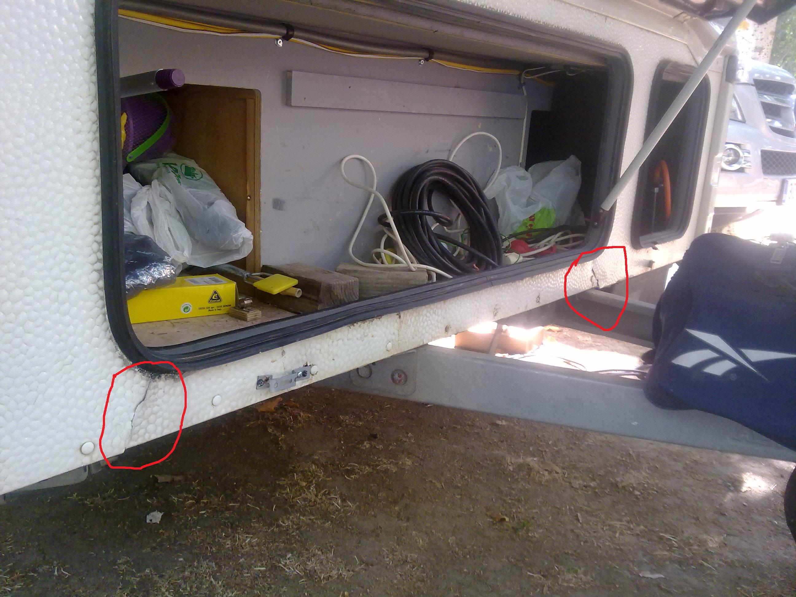

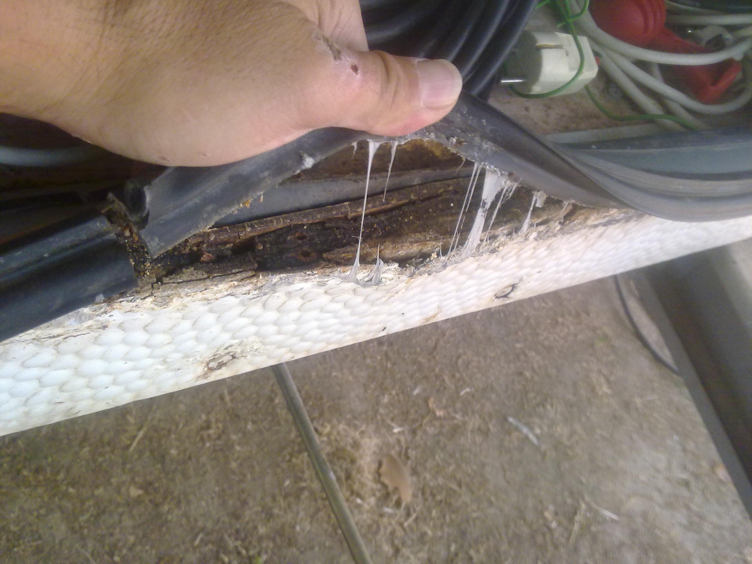

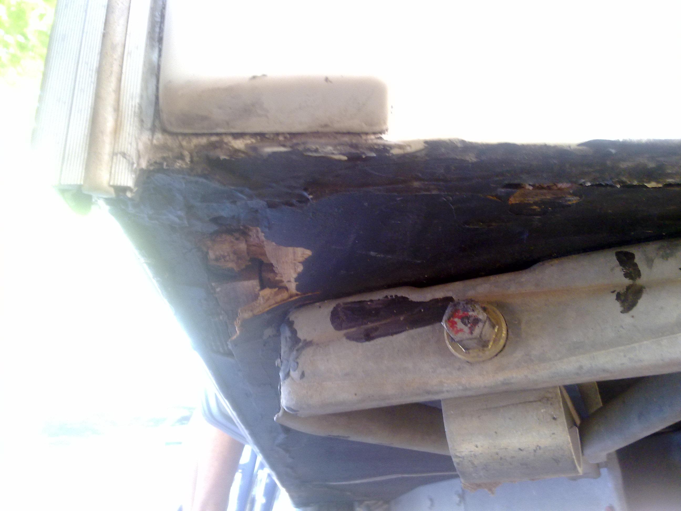

Hola a todos
En el viaje de vuelta a casa me he encontrado con unas fisuras en la parte inferior delantera justo debajo del portón de mi Fiesta 47F y revisando todo también me he encontrado con problemas en la parte inferior. He debido de tener una entrada de agua y me a podrido la madera. : :evil:  :evil:  :evil:
Adjunto os envío fotos de las distintas partes para que me aconsejéis como reparar esto.
Mi idea es:
1º Poner un chapón metálico de 400x400mm en la parte inferior y atornillado al lateral y a la parte frontal, después darle una mano de pintura antihumedad de la que se utiliza en las cubiertas de los tejados.
2º En la parte inferior frontal, colocar un ángulo de 40x40mm a lo largo de todo el suelo (2.150mm) y atornillado a los dos paneles de la paredes laterales y a al chasis. Quizás sería mejor cambiar todo el panel central, pero supongo que esto sería muy  complicado.
Ya me diréis. Gracias y un saludo: :wink:

Vaya tela vrscse2, lo que más feo veo es el problema del bajo de la caravana, máxime siendo la zona de apoyo de la pata... ten cuidado en no forzarla en absoluto que puede ceder el suelo...
Suerte y a ver qué te cuentan los expertos en carrocería... :wink:
