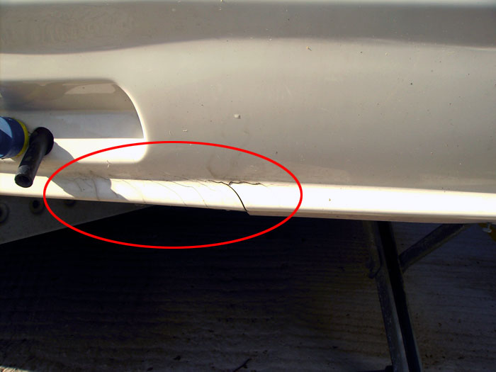

Sabeis si me arcon delantero es de fibra o de ABS????? Esque tambien esta agrietado.

[quote user="Xavierete" post="112808"]Sabeis si me arcon delantero es de fibra o de ABS????? Esque tambien esta agrietado.[/quote]
Xaviere... si es fibra, tiene que salirle pelitos en las grietas, ademas los cortes no son lineales si no que son grietas en zig zag...
Si es plástico ABS, los cortes son limpios y no hay pelitos...
Ademas, otro dato que no falla, la fibra de vidrio es rígida, el ABS es flexible.

Pues entonces me parece que es ABS. A ver si me acuerdo mañana y le hago unas fotos a las grietas.

Aqui te enseño las fotos.
Es ABS??????

Tiene pinta.  :-|

¿Flexa?

Hombre algo. Rijido rijido no es.

Pues si flexa es ABS, si es rígido es fibra.
¿Lo puedes sacar una viruta con un cuchillo o cuter en el canto?
