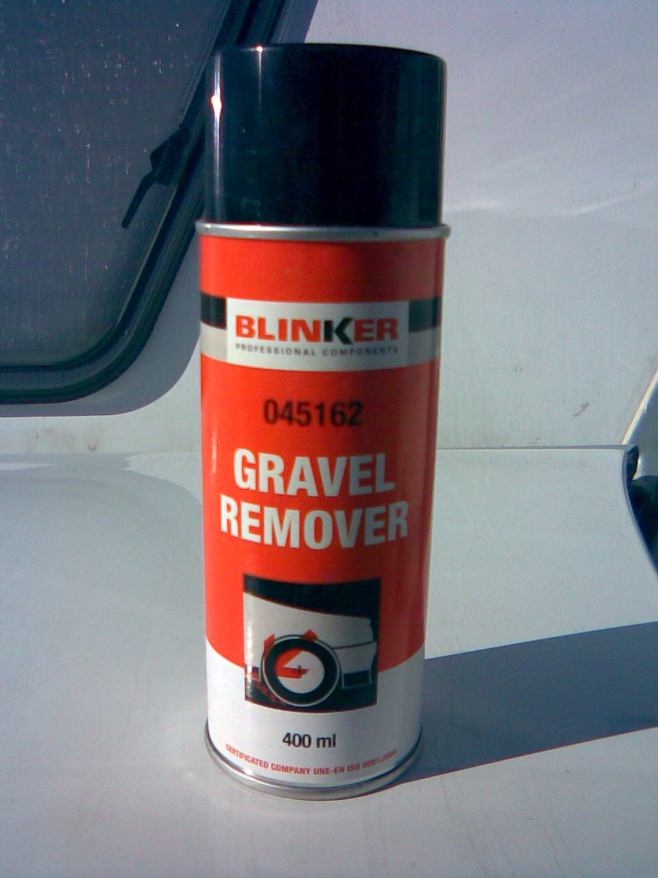

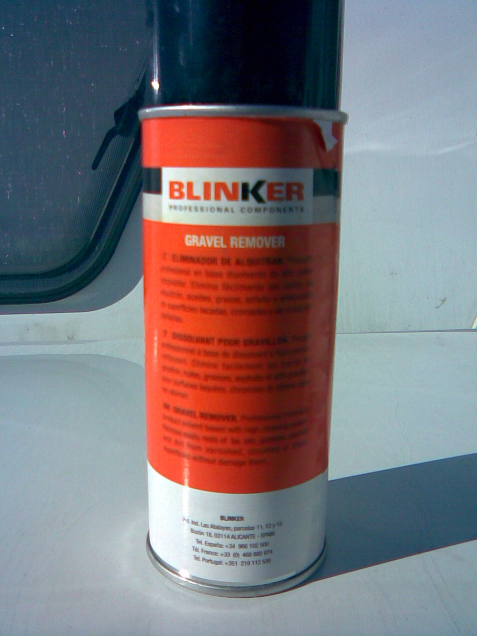

Este es el que yo utilizo:

alguien me puede decir donde a comprado este producto,gravel remover,y si es verdad que no daña la pintura,es que la de mi caravana parece muy sensible en la parte rugosa,en el frente y trasera parece mas resistente. antes la cv pasaba mucho calor y el butillo a ido saliendo,quiero quitarselo por lo menos una vez,quiero pensar que como ya no va a sudar tanto salga menos o no salga.ha pasado de vivir en cordoba a san sebastian.gracias y saludos a todos.
Re: Gotas Negras Que Cuelgan Del Techo
25-Noviembre-2011, 13:21:06 »
En Wurth tiene algo parecido por 11'20€
http://www.wurth.es/eliminador-alquitran-300ml
