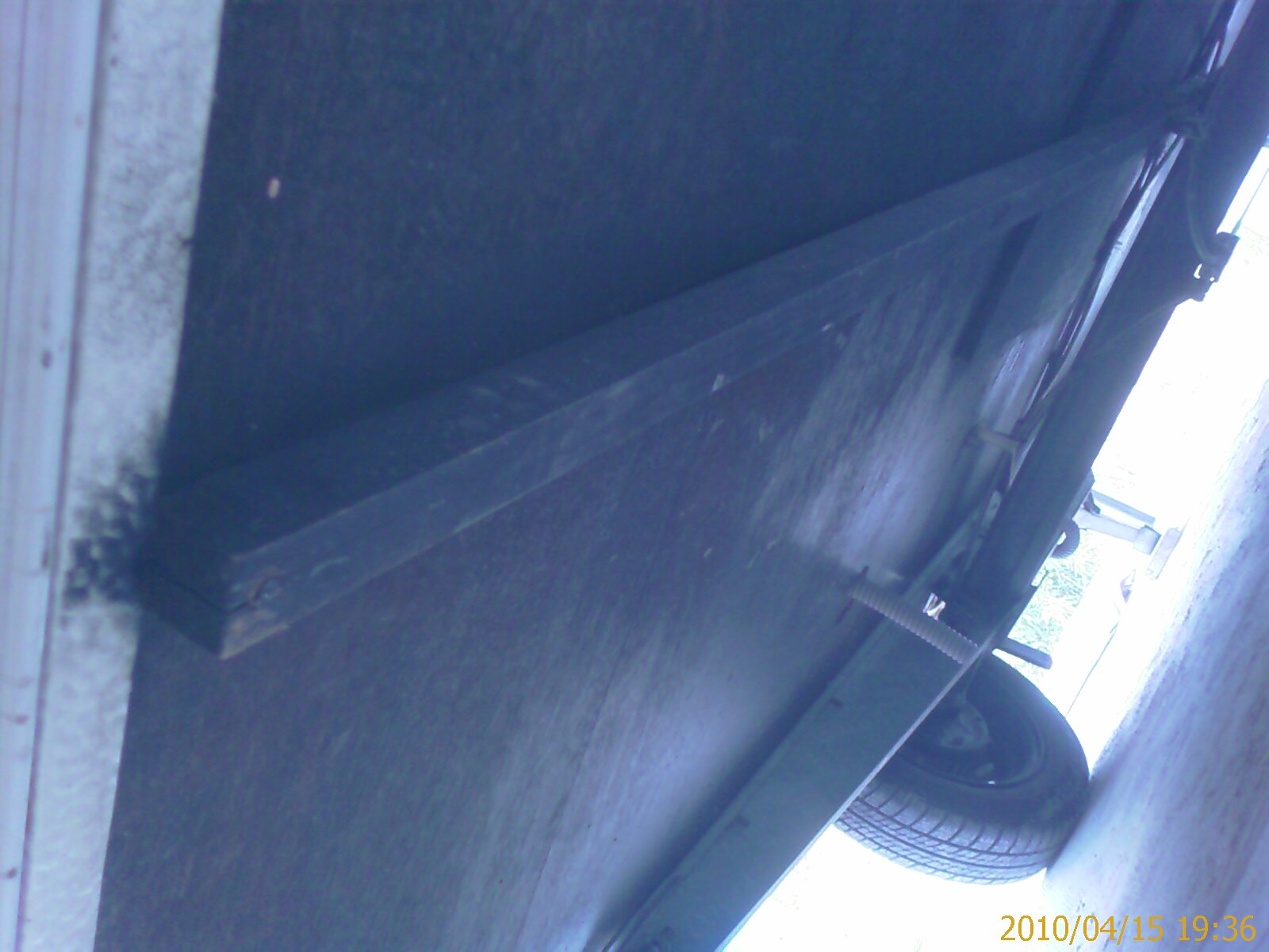

Hola amigos tengo una S.R. fiesta y al pasar junto a la cocina se nota como el piso flexa un poco hacia abajo. Mirando desde el suelo se ve claramente como flexa al pasar alguien. Alguien sabe como solucionar el problema y a que puede ser debido ( me la acabo de comprar de segunda mano). Trabajo en un taller mecanico (por si me lo puedo soluciona yo). He pensado en introducir travesaño, pero no se hasta que punto esto se puede hacer ... alguien me ayuda

halo joseca , y diego yo no le pondria el travesaño sino un taco de madera cojido al eje puesto que el mismo eje ya te sirve de travesaño

Ya tiene un tablon sobre el eje central , pero no llega al punto de flexion. para añadirle un travesaño deberia quitar la madera que cruza y coger estas con travesaños. que me deciis.

Ya lo monte. Sin soldaduras. Le he puesto un tubo Galvanizado en vez de un angulo que me parecia mas pesado. No hay soldaduras, las escuadras que lleva el tubo soldadas van cogidas al chasis con tronillos. Ahora estoy viendo para acoplarle la rueda de repuesto a este tubo. Me pillao del rastro el soporte de la rueda de repuesto por 10 euros. ahora a acoplarlo. A la semana que viene que estara acabado cuelgo unas fotillos. Gracias un saludo. A tambien le puse el parquet.

ahi esta montadita en su sitio.

Yo también hice algo parecido con mi anterior cv. Fue con tubo cuadrado también pero de menor grosor. La sujección fue a traves de unas pletinas soldadas en las puntas de manera perpendicualr al tubo; y éstas con 2 taladros de 6 mm. Hubo que taladrar en el chasis por cada respectivo agujero de las pletinas ( 4 en total por tubo).
El tubo cuadrado era de unos 25 ó 30 mm, y quedó apretando un "pelín" los bajos. Fue un total de 3 tubos ( 1 para la entrada y 2 para el resto del pasillo a la altura de la cocina. La cosa cambió radicalmente y la sensación era de pisar un suelo de casa. Aparte, ya no flexaban las uniones de los tableros.
Saludos!!!
P.D. Te ha quedado todo fenomenal y, encima, has matado 2 pájaros de un tiro....!!!!
Revisa las soldaduras de vez en cuando. Éstas si llegan a fisurarse lo hacen en la parte donde "muere" la soldadura y continúa el tubo.... Y si tienes dudas puedes ponerle algún tornillo pasante.
