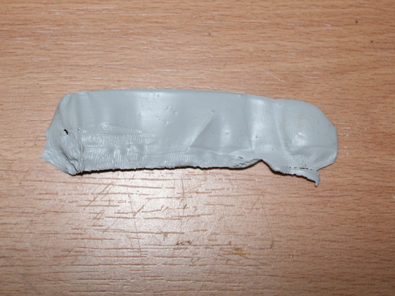

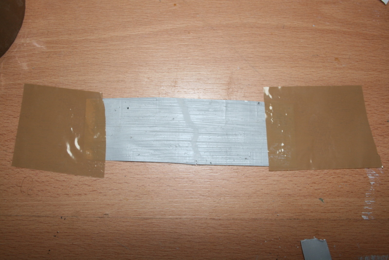

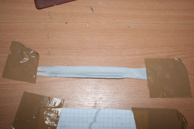

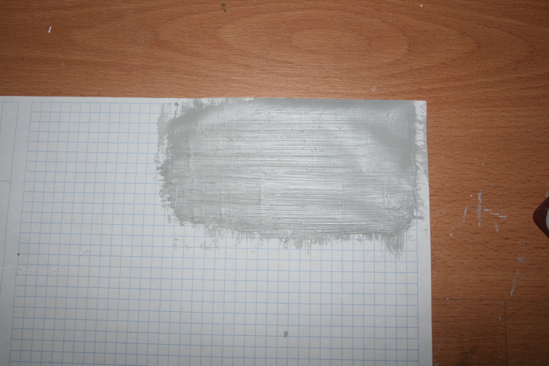

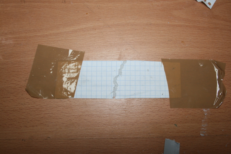

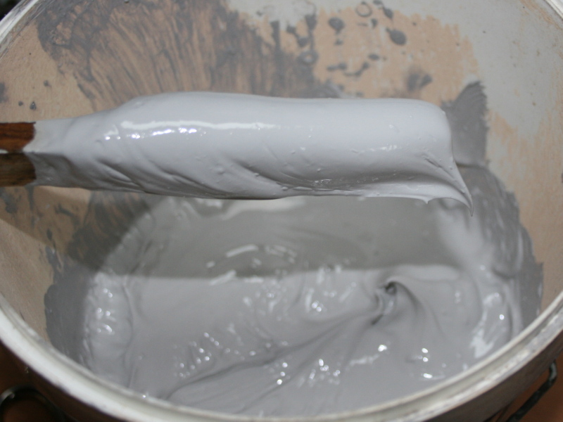

Pollextrem, aquí tienes los resultados de la prueba:
La pintura es esta
Dí tres manos sobre una hoja de papel
Recorté una tira y la estiré hasta que rompiera el papel
También pinté sobre un cristal, quité la pintura con una espátula y la estiré
Eso es todo, espero que te sirva de algo
Golo
