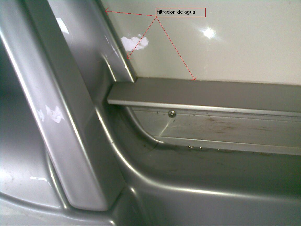

hola a todos, me gustaria que me dijerais que clase de pasta o cilicona tendria que usar
  gracias ,un saludo

Maximo, la foto esta muy bien, pero no acabo de identificar el sitio donde es... si es un perfil exterior, lo mejor es levantarlo, poner cinta de butilo y volver a montar.

hola jose luis, la filtración que tego es entre el panel delantero de la caravana y el postizo del arcón, que por cierto en las nuevas que vi ayer en Madrid vienen de otra manera colocados lo digo por si hay algún producto tipo cilicona o otro que no chorree como el butilo

Maximo, tan resistente, duradero y flexible como el butilo no hay nada, puedes dar silicona ácida, pero cada 3-4 años tendrás que quitarla y volverla a dar...

Buenas con relacion a la filtracion de agua, podria recomendar poliuterano blanco, a sí conseguiras dureza en la zona aparte de tapar.
