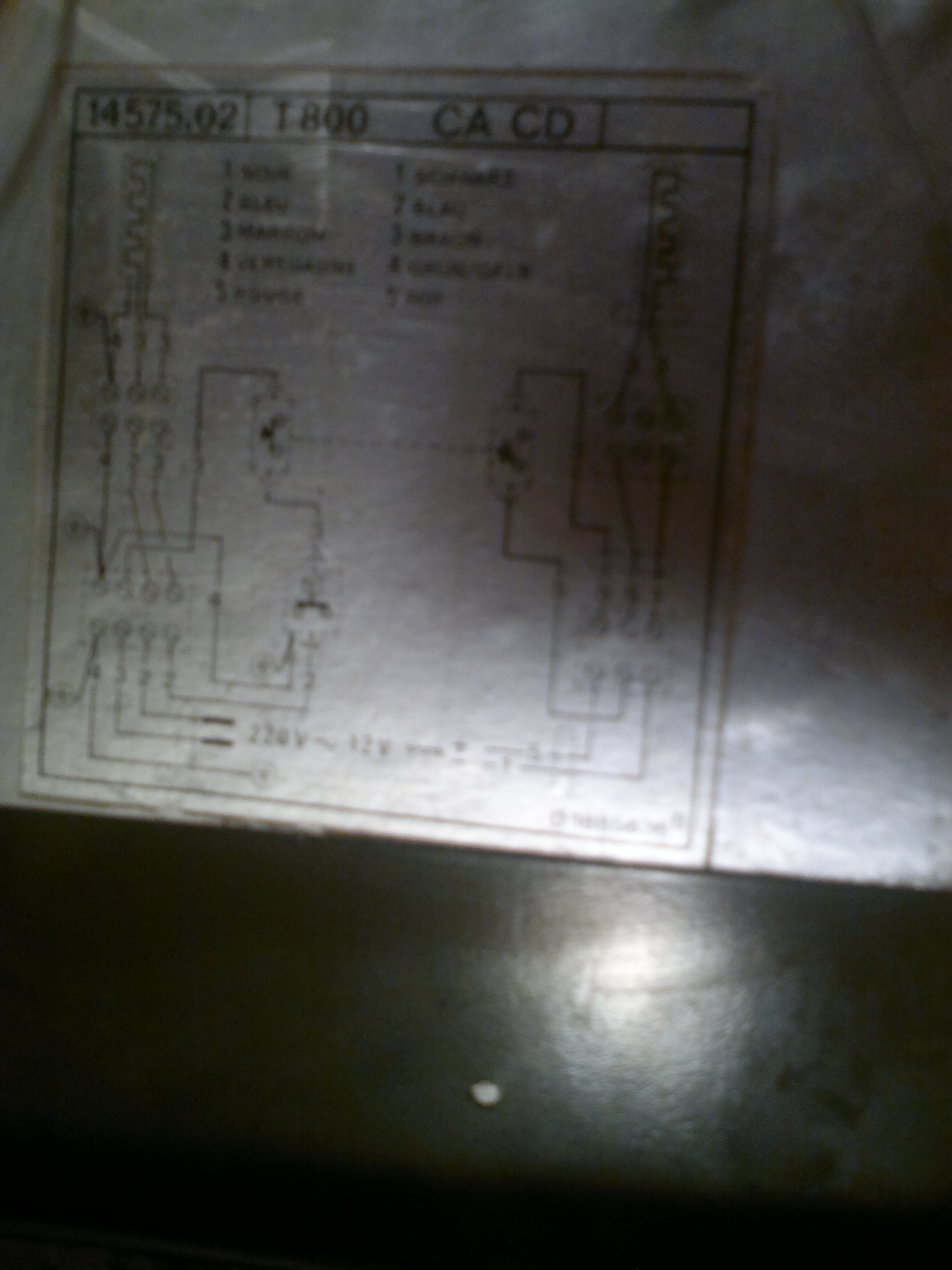

Lo primero: ¿la nevera enfría a gas, 220V o 12V? Si enfría de algún modo y va bién la avería no será difícil de mirar. Haz una cosa, mira dentro de la nevera en la parte de abajo y busca por dentro la placa de características, la fotografías y que se lea y la subes para saber de qué nevera se trata y como indagarla. Recuerda que toda foto es bien recibida.

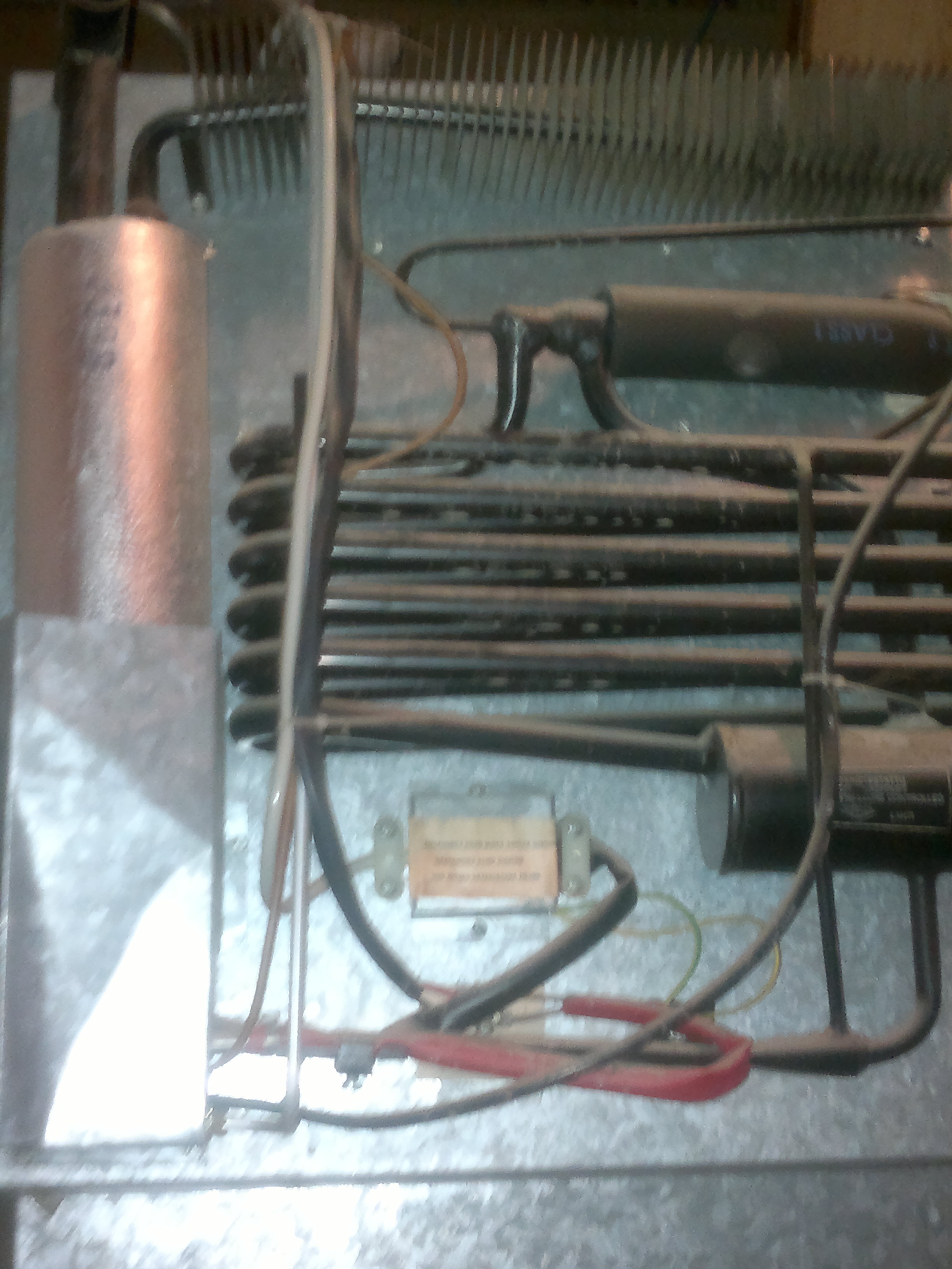

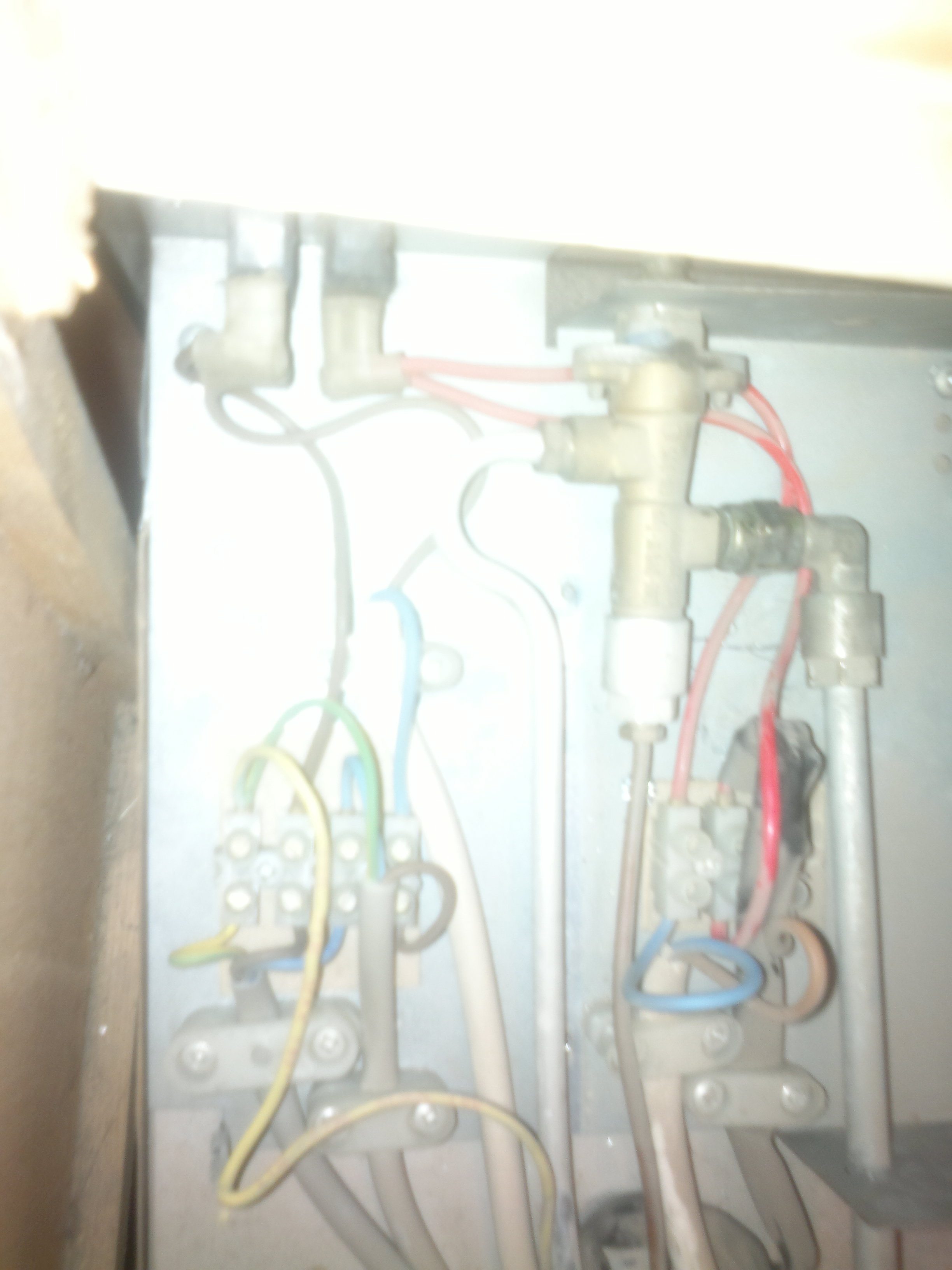

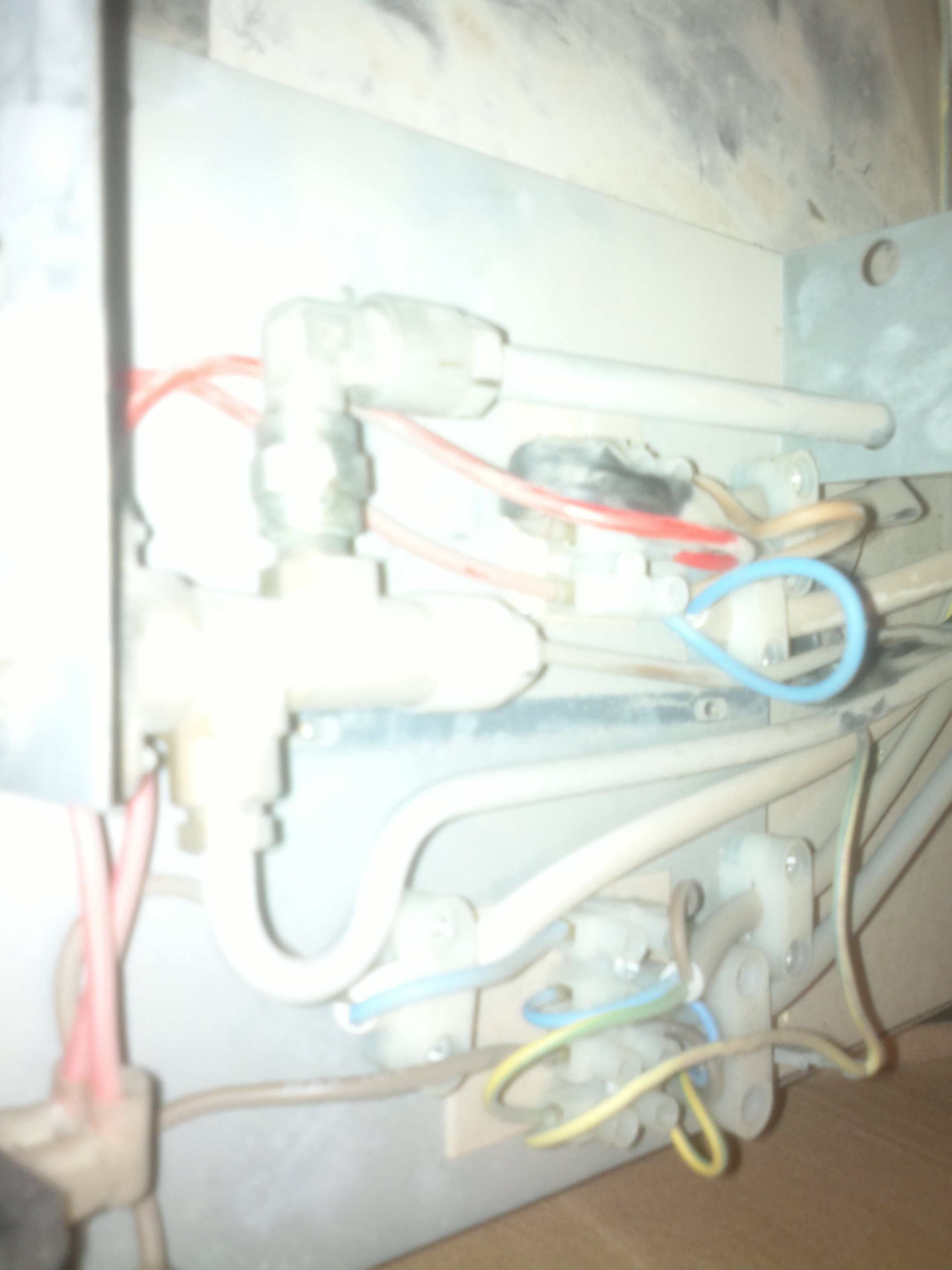

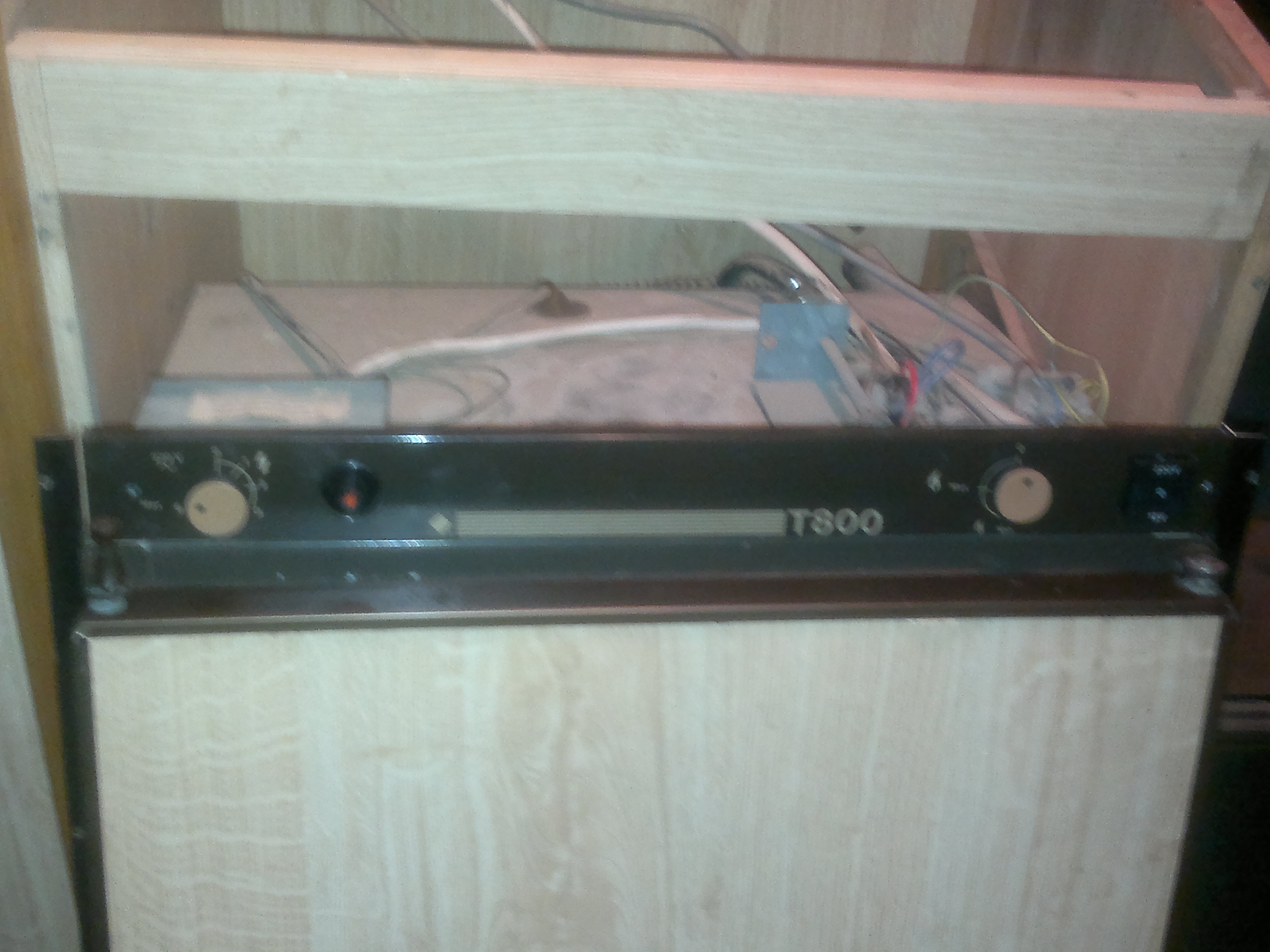

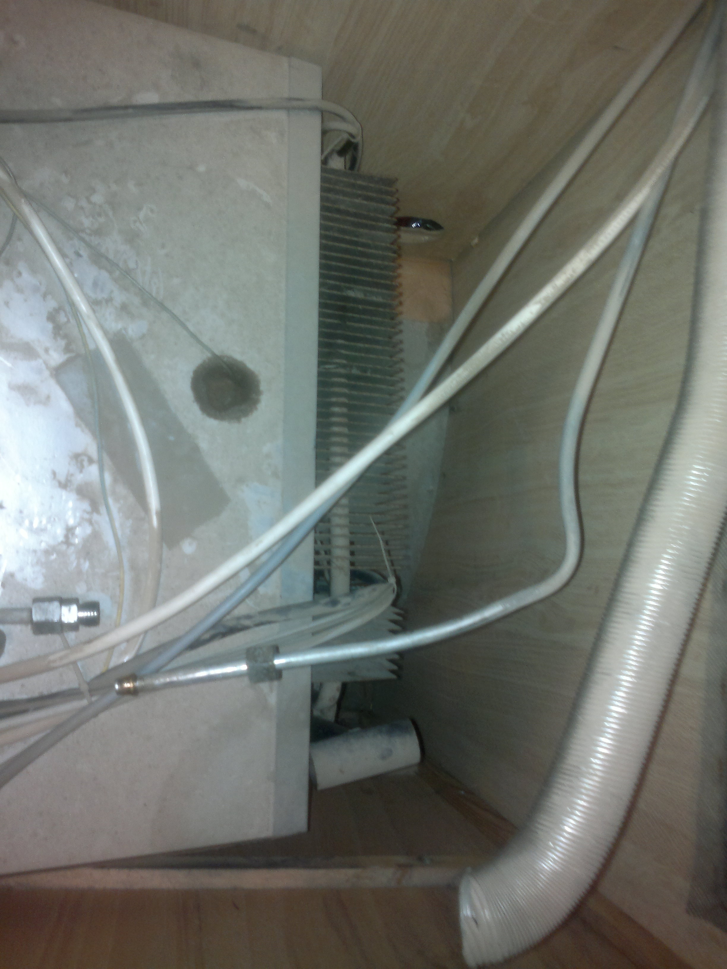

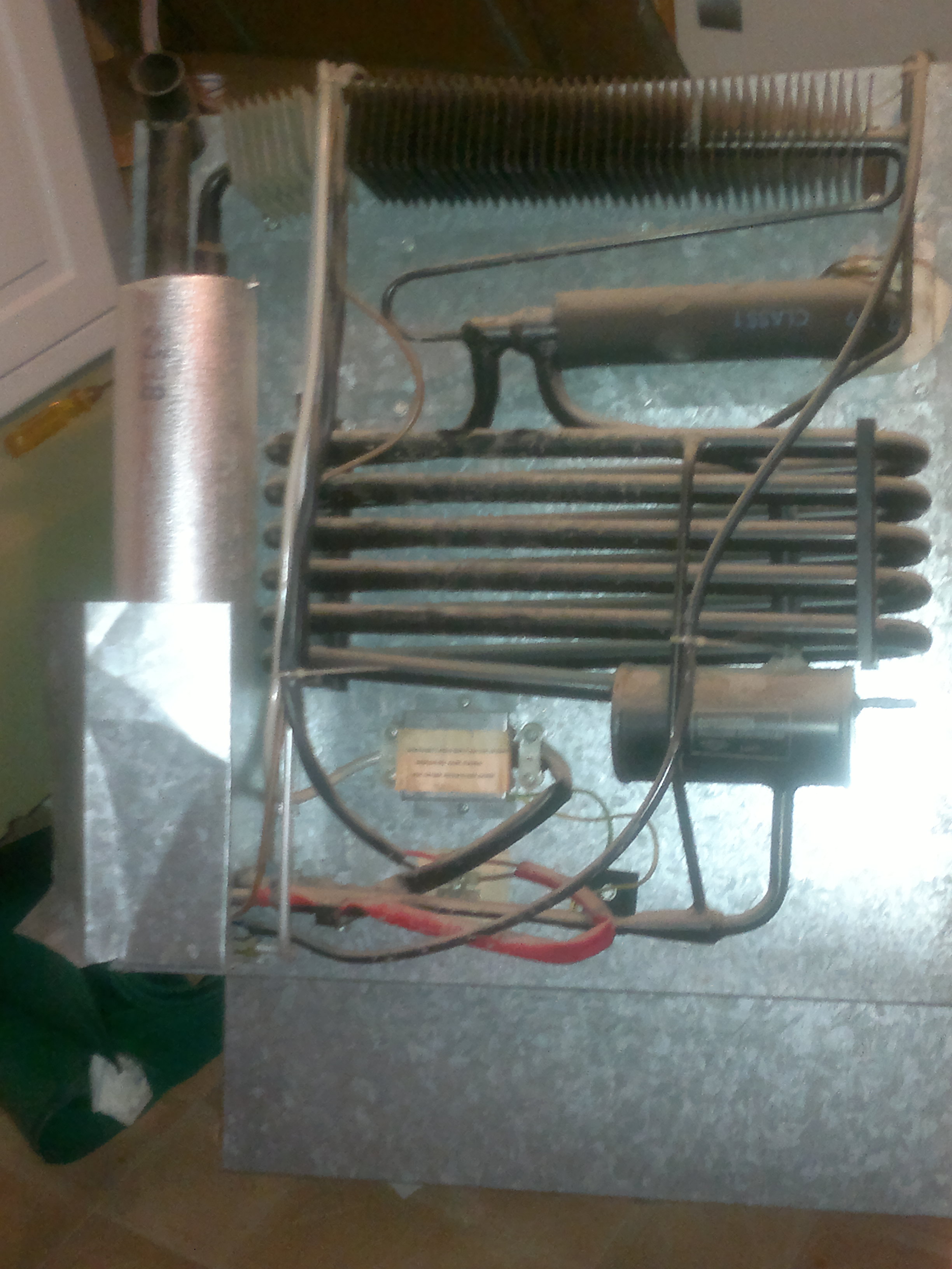

02-Septiembre-2012, 17:49:41 »

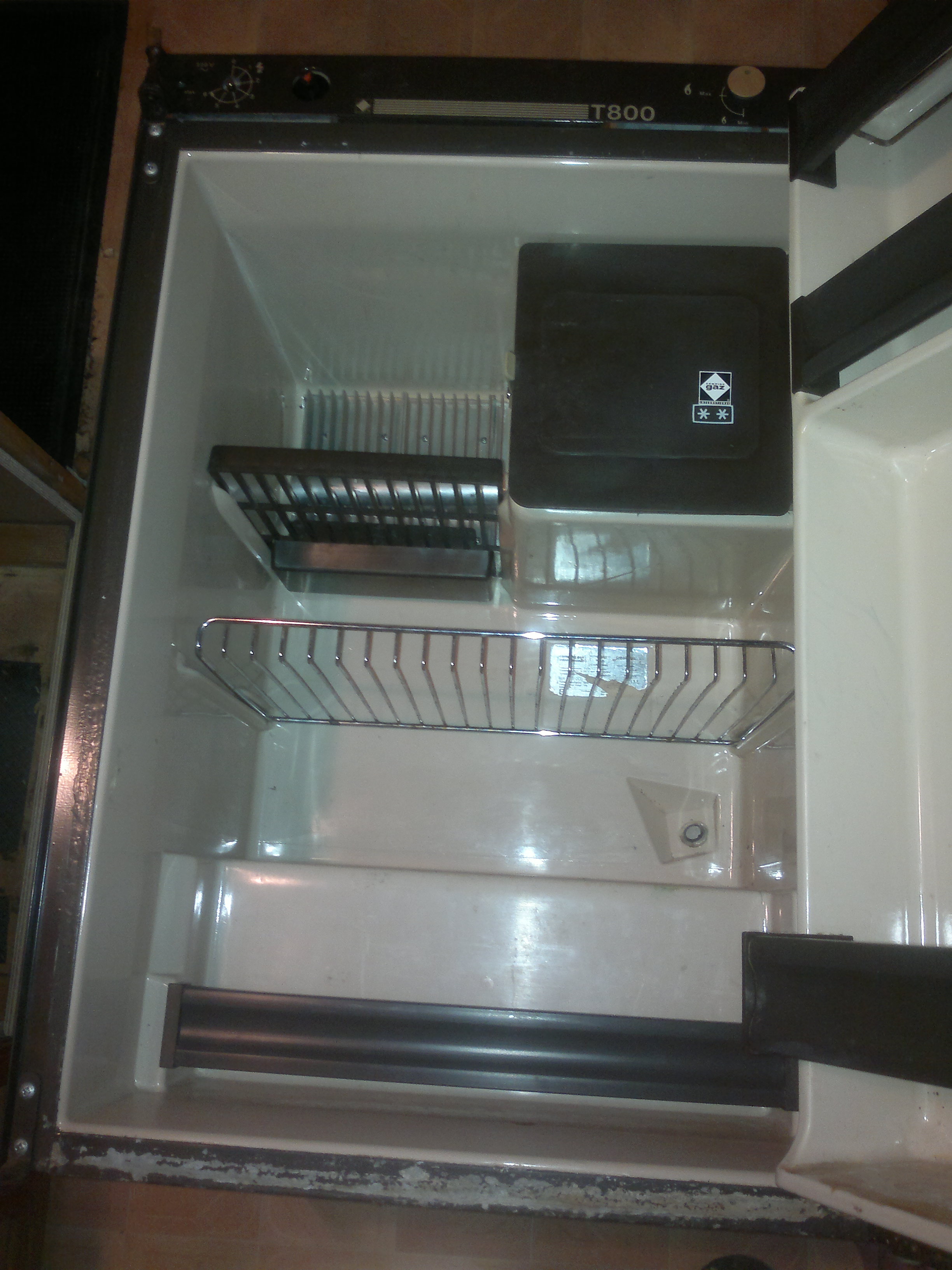

muy buenas ahora las fotos de la nevera por todos lados para poder solucionar el problema

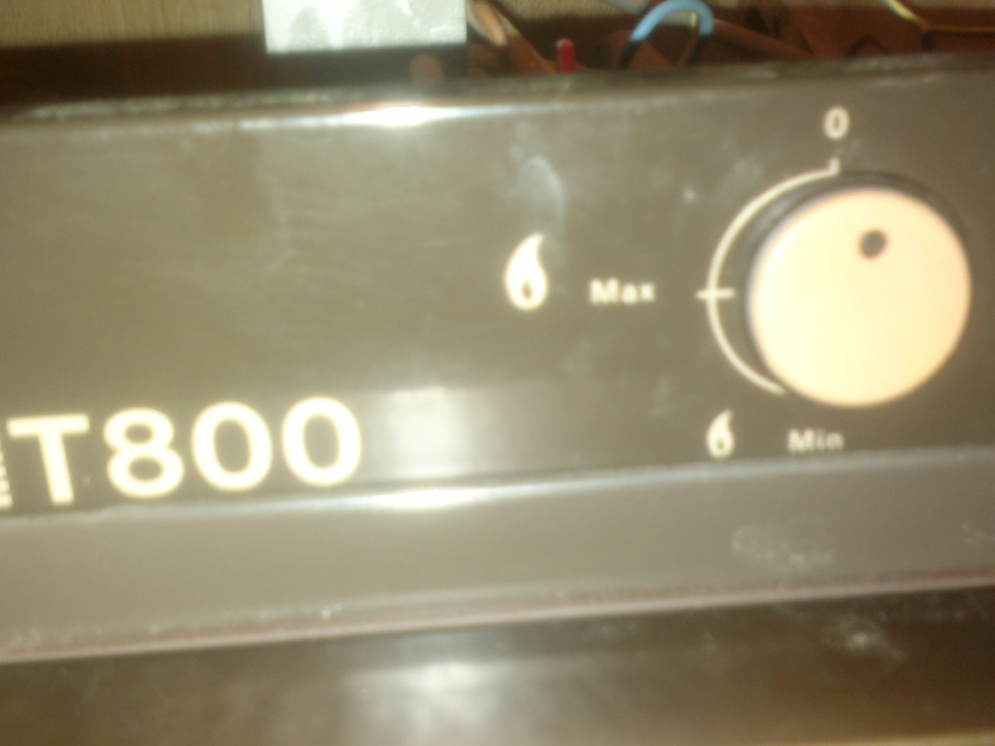

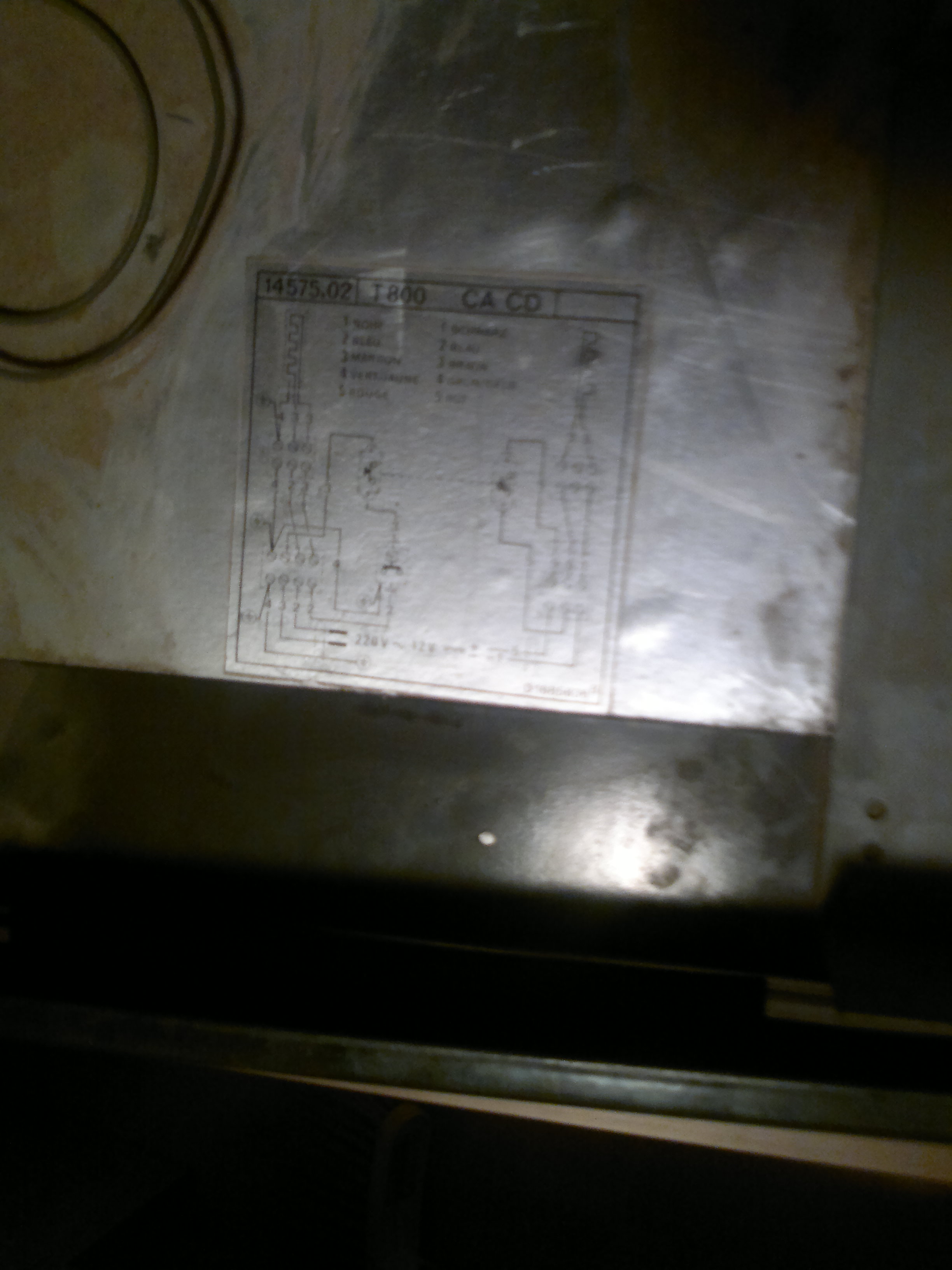

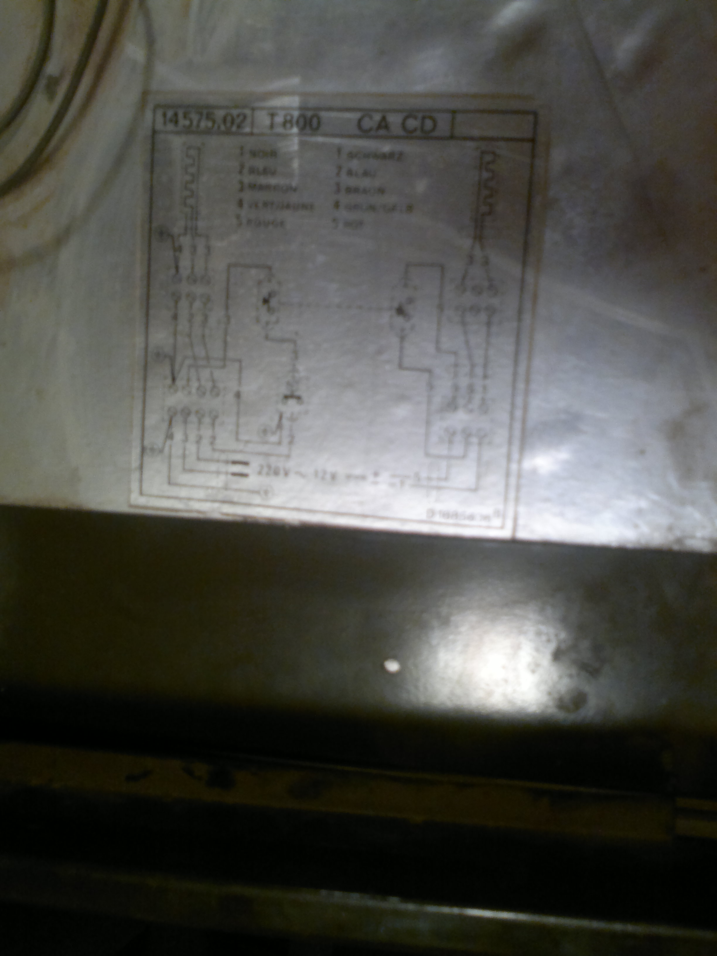

La foto de la placa es lo que buscaba, ya que o bien encontraba la marca y buscaba el manua o veía el esquema en la placa, pero en la foto no puedo apreciar nada
Si la pudieses sacar de nuevo donde se pueda distinguir el esquema en condiciones tendría la clave para ver qué cables y conexiones mirar que puedan fallar. Por cierto, ¿es de esas que son altas como la encimera o más pequeñita aún y es casi cuadrada?

muy buenas muchas gracias por tu ayuda la foto de la placa te refieres a esta foto y que sevea mejor
mañana le saco la foto y que se vea mejor la nevera es pequeña nose como decirte apenas caben cosas pero esta bien por que no hace ningun ruido y para ir de camping no esta mal mañana le saco una al interior es casi cuadrada un saludo

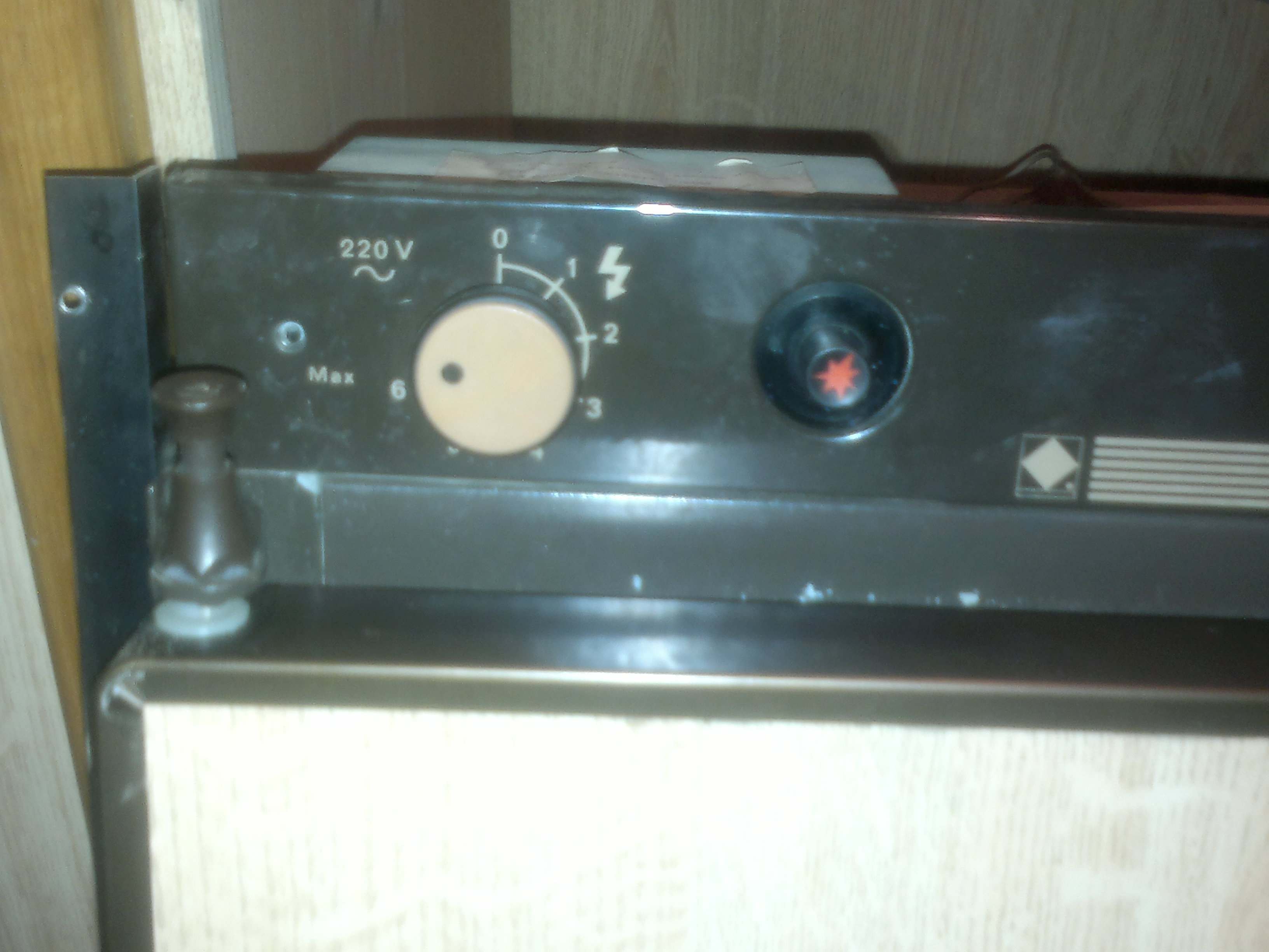

03-Septiembre-2012, 21:21:42 »

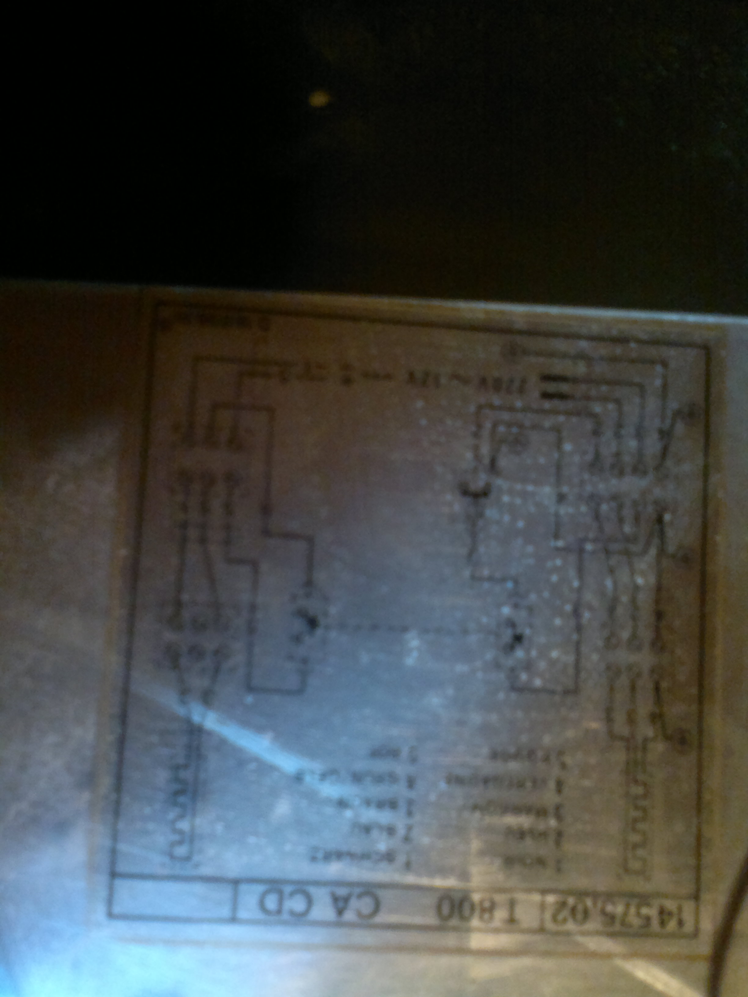

perdona por el error de la foto creo que te refieres a esta no se que paso para que me saliera esa algo hice mal
espero que ahora si mil disculpas

03-Septiembre-2012, 21:52:02 »
Nada, si no es la foto, es el polvo que tapa la parte de 220V, prueba sin flash y con el macro puesto a ver si así enfoca mejor y no se aprecian los rastros del tiempo

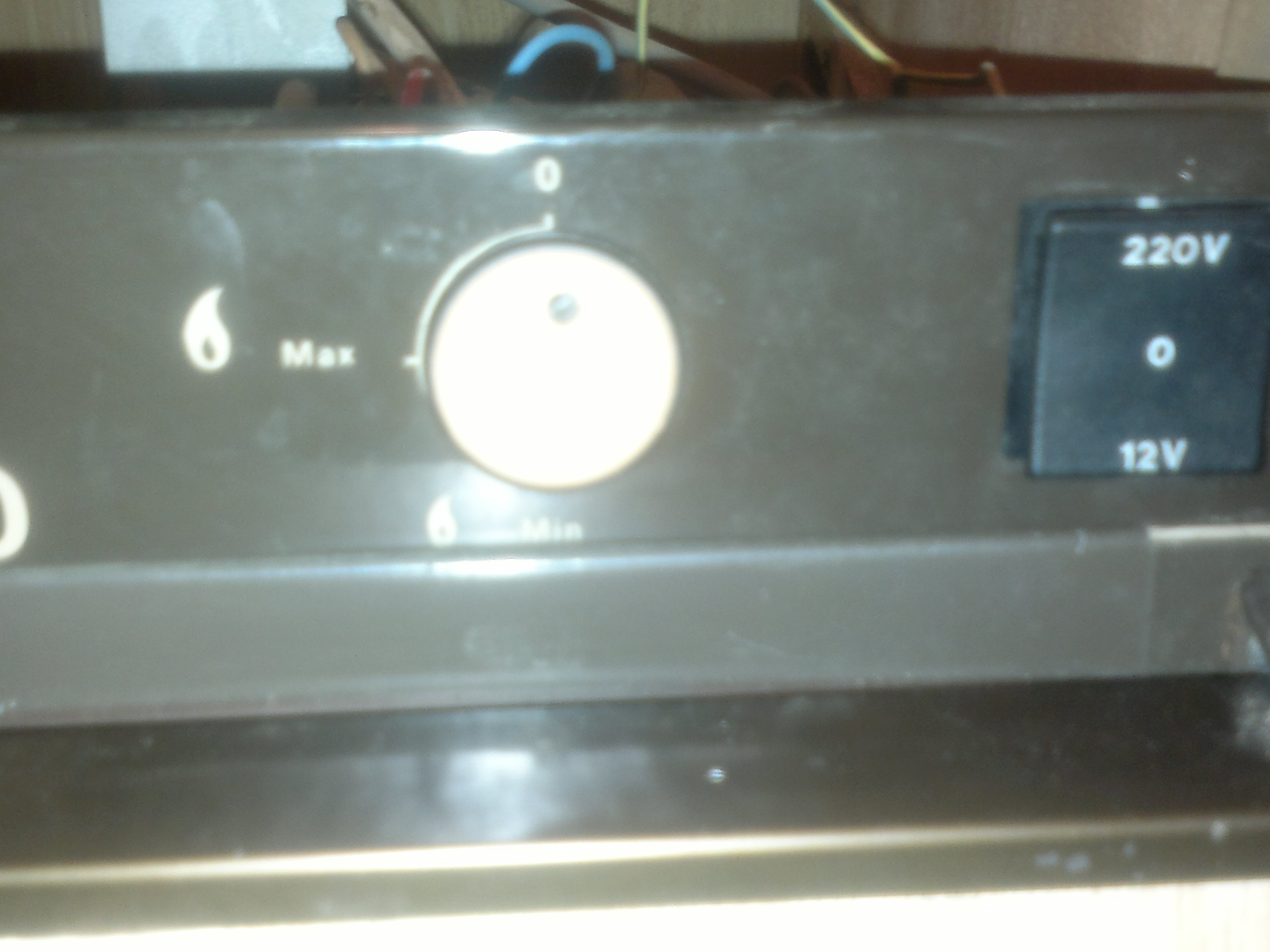

Josefe17 muy buenas lo prometido es deuda
ahora estoy intentando sacarla de la caravana para poder hacerle las fotos un poco mejor y poder manipularla con mas comodidad pero no me coge por la puerta a ver si me sale por una ventana y le saco las fotos aplena luz del dia sin flas un saludo y mil gracias por tu ayuda

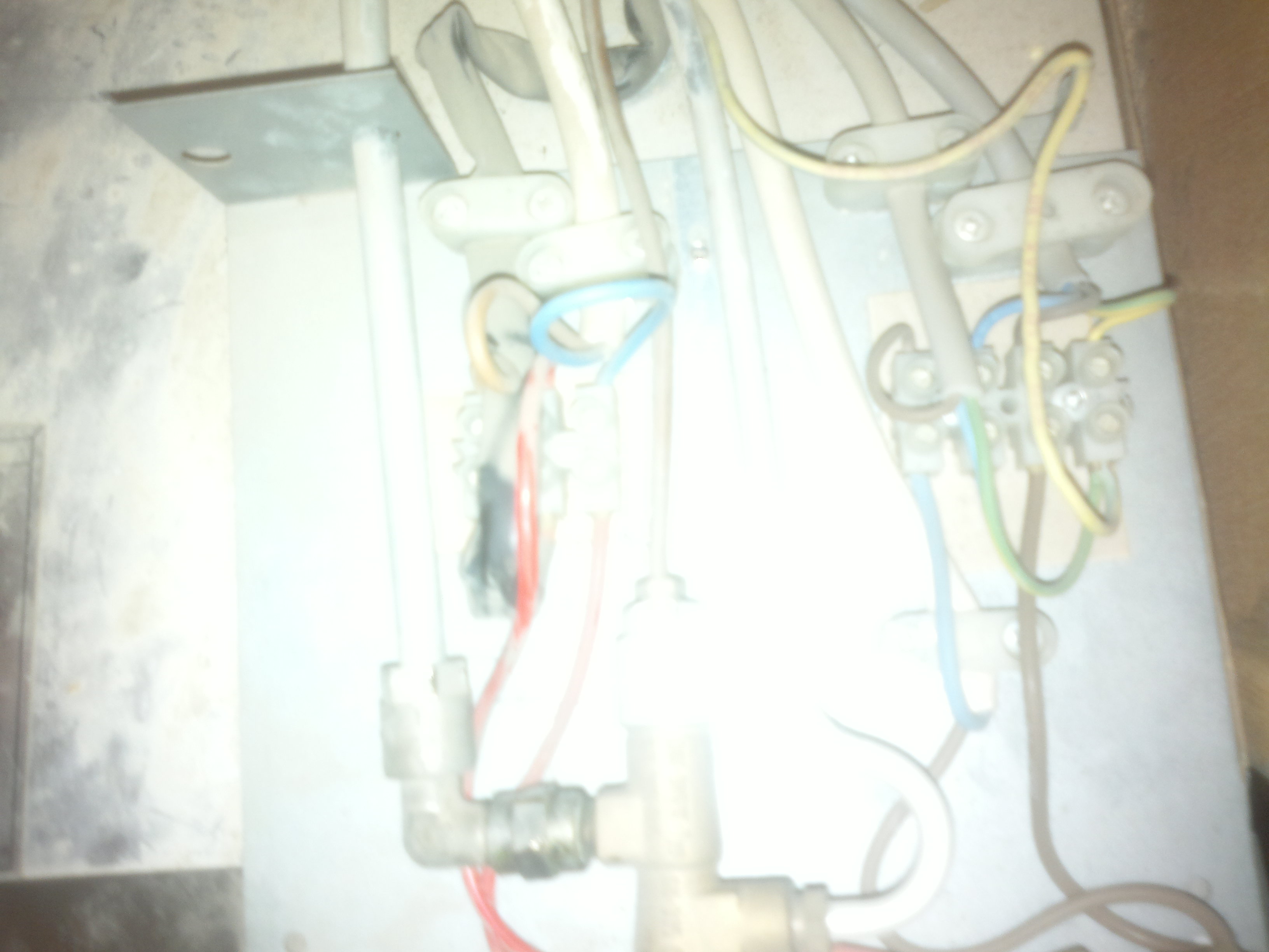

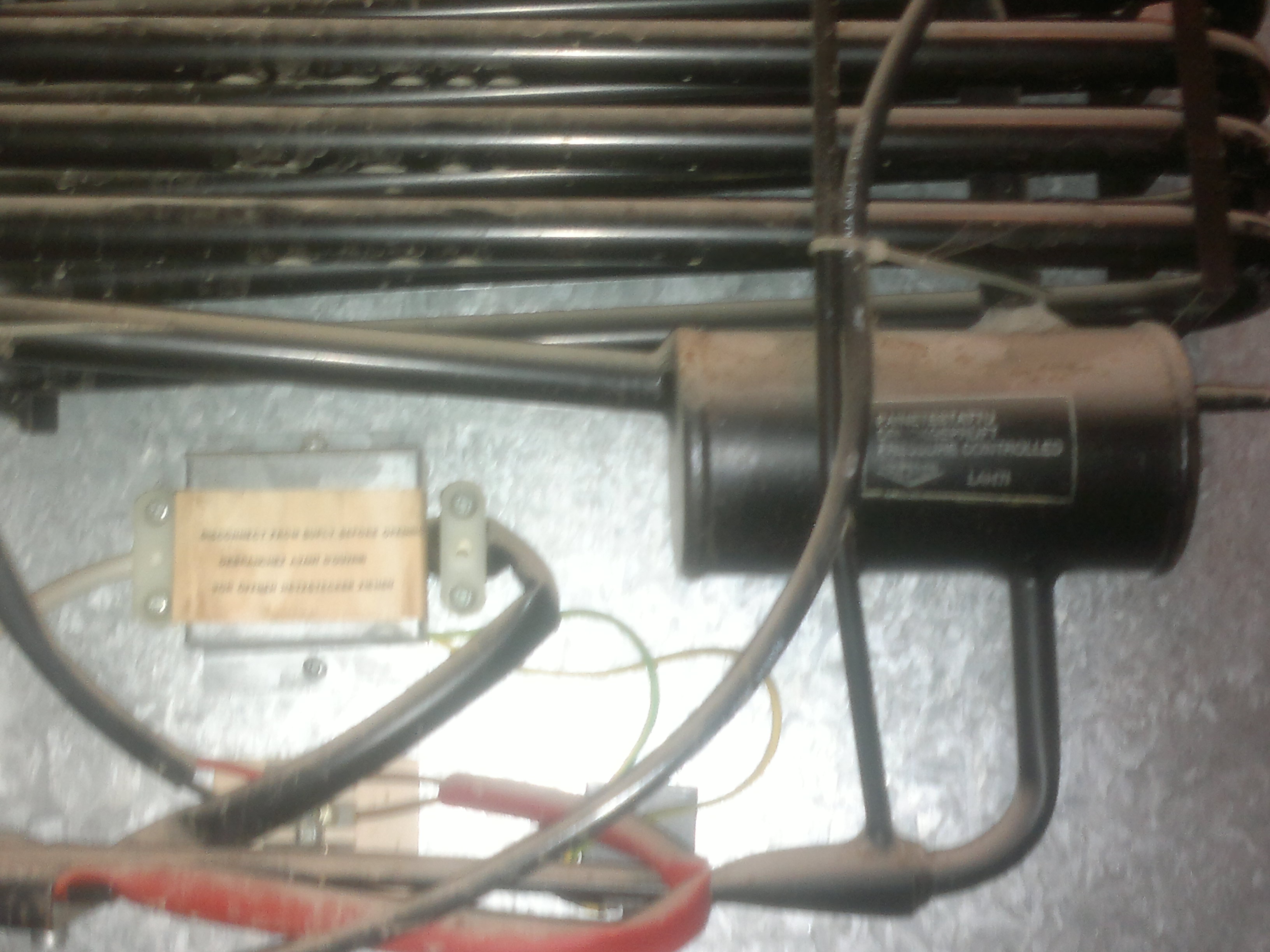

Ya veo el esquema y no entiendo el por qué los circuitos de 12V y de 220V de la nevera fallan entre sí si no hay comunicación teórica, pero veo empalmes muy feos que pueden dar problemas en la parte de 12V (1 y 2 de la foto). La corriente entra por el 2, y de ese uno de los cables (azul o marrón, normalmente marrón) ha de ir directo al interruptor (a un cable rojo), el otro rojo a uno de los cables del 1 y el otro cable del 2 al otro cable del 1. Aun así haz las siguientes pruebas: suelta los cables del 2 y sin corriente en la cv pon la nevera a 12V y con la ayuda de un polímetro en 200 ohm (mejor digital) mide la resistencia entre donde iban esos cables, ha de dar poco +- de 1.5 ohm (como el polímetro tiene una tara, junta las puntas antes de la lectura y luego restas al valor de la medida el valor de la tara). Si no dá prueba a ponerla a 220V sin luz. Luego lo pones a 200 M ohm y mides entre cada una de las conexiones del cable 2 y la carcasa y la toma de tierra. Ha de dar un 1 a la izquierda. Sin reconectarlos haz lo mismo con el cable 5 soltando los cables de entrada de corriente (azul y marrón), pero no la tierra. Mide la resistencia con la nevera a 220V entre las bornas del cable 5 y con el termostato a tope en la posición 200 ohm. Ha de dar no menos de 500. Luego mide entre cada cable y tierra y carcasa, ha de dar 1 a la izquierda en la posición más alta de ohmios. A continuación mide entre una borna del cable 5 y otra del 2, tanto con la nevera en off, como a 12v como a 220V. Prueba con todas las combinaciones de un cable del 2 y los otros del 5 y viceversa jugando con el interruptor y el termostato siempre al máximo. Han de dar todos un 1 a la izquierda en la posición 20 M ohm. Si todo es así la nevera va perfecta y no falla y debe enfriar. Entonces has de seguir los cables 2 y 5 a ver en qué parte de la centralita se conectan, que te aconsejo ir desmontando tras haber marcado los cables.
