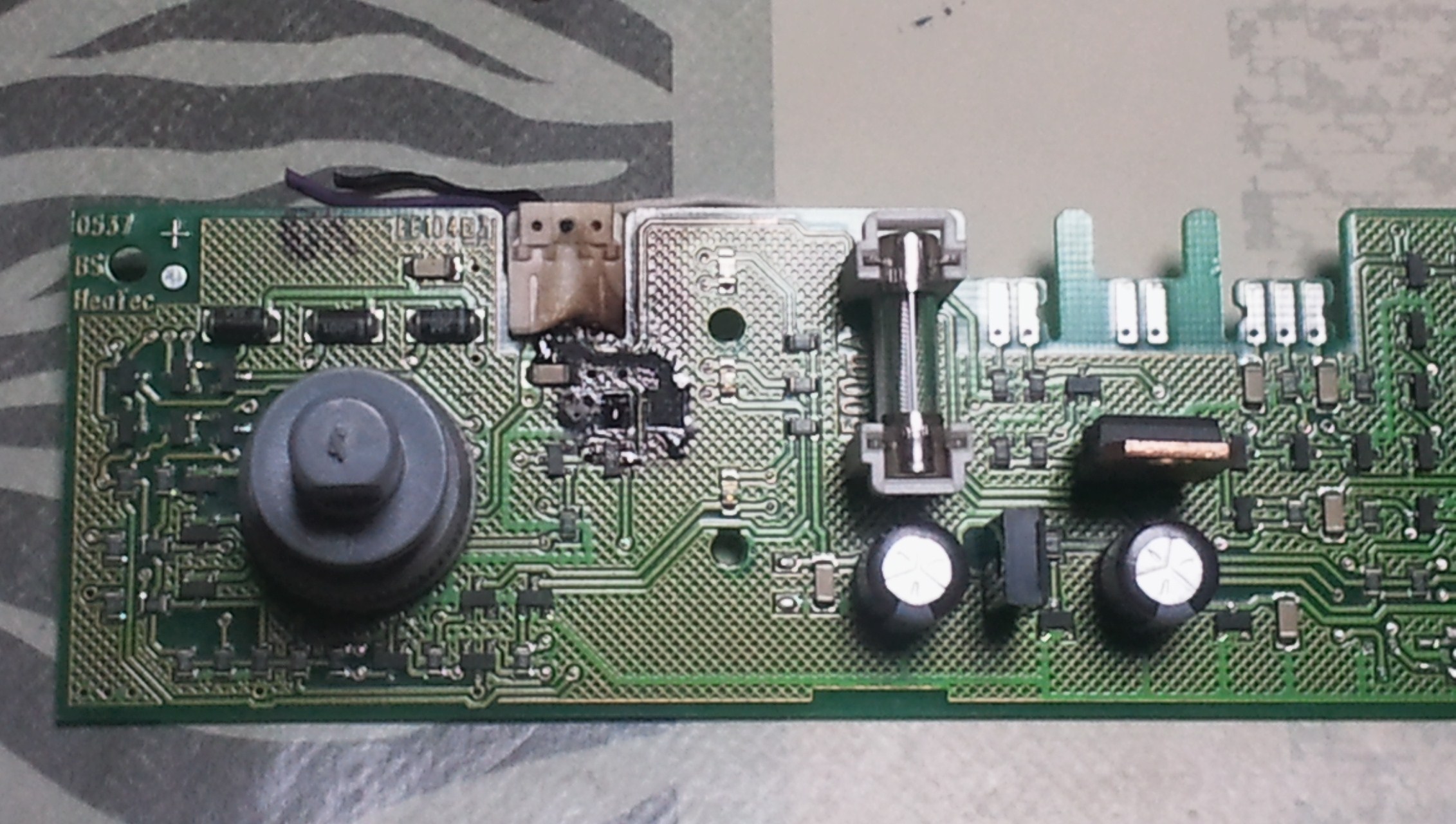

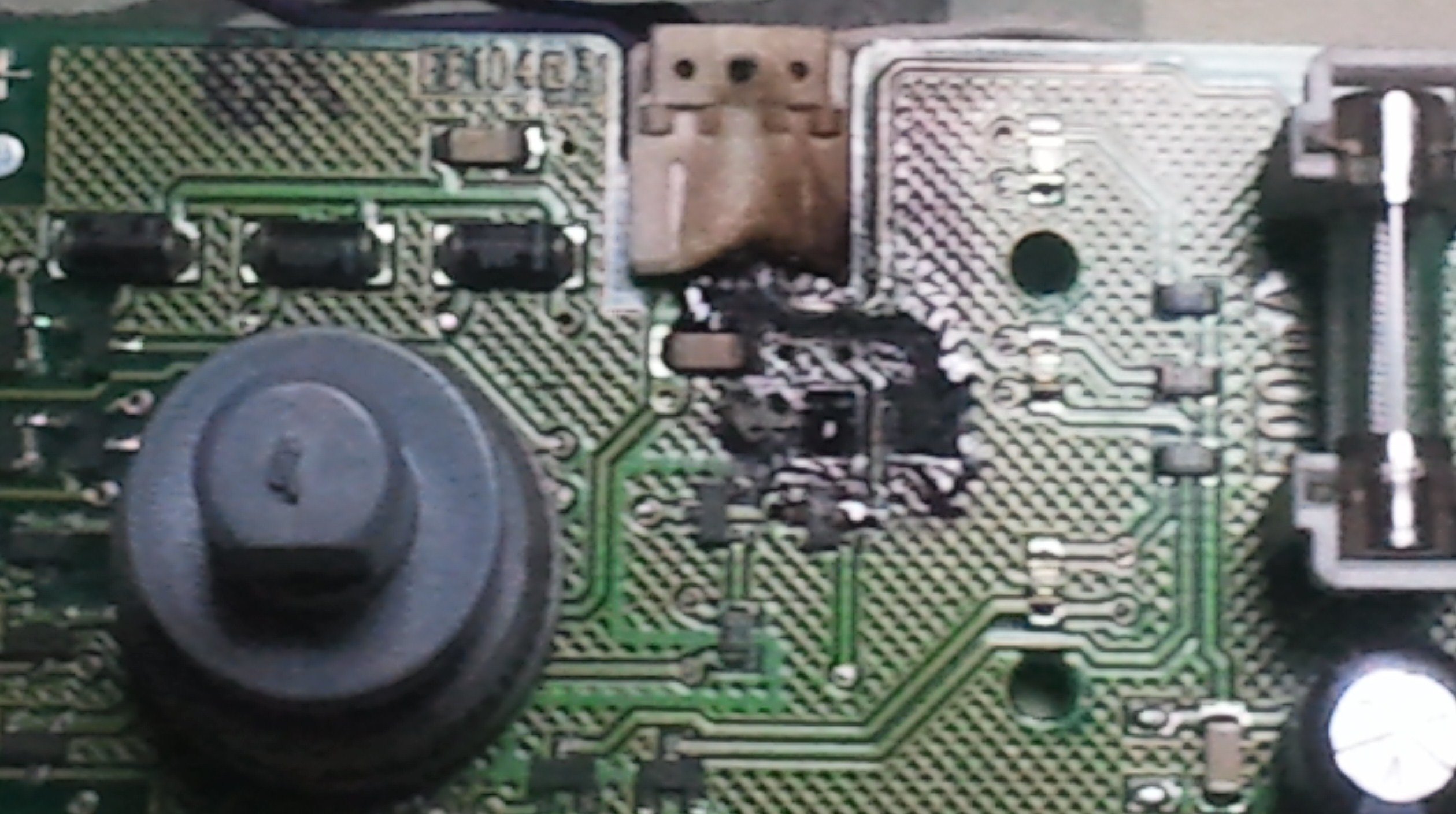

HOla buenas tardes,soy nuevo en el foro y necesitaria vuestra ayuda.Tengo una nevera q me esta dando problemas de tarjeta electronica concretamente me funde la parte de la conexion de dicha tarjeta q sirve para seleccionar gas,220 y 12v,agradeceria pues q alguien me ayudara pues la segunda tarjeta q pongo y cada una vale 100€ aprox.GRacias y un saludo de antemano

Indica que nevera tienes (se ve dentro de la misma en la placa) y trata de subir fotos de buena calidad de ambos lados de la placa donde se aprecien todas sus conexones para así y analizar el circuito y poder comprender qué le pasa y como funciona.

Gracias por la rapidez, la nevera es RM7651L y te mando unas fotos.Un saludo

La mía es una Sunroller Adagio 495 luxe y el frigorífico un RM 76xxL (no se las xx,  pero el que tiene el selector manual de Off-12v-230v-gas)
En mi caso,  dejó de funcionar frigorífico y bomba.  Se fundió el fusible de 5 amperios (color naranja transparente) del circuito correspondiente a los grifos.
Desconecto bomba,  puenteo el fusible, levanto y bajo el PIA del cuadro, el transformador del cuadro hace bastante más ruido del normal el segundo que lo tengo conectado, voy a la parte de atrás de la nevera,  desconecto el circuito rectificador o estabilizador (aun no se seguro si solo estabiliza los 12V corriente continua o rectifixa de 12V de alterna a 12V en continua),  levanto otra vez el PIA un segundo y ahora ya no se oye sufrir al transformador.
Así que a reparar el circuito ese rectificador con disipador de calor negro.
Voy a comprarde momento los diodos y los cambiaré.
Lleva:
1xDiodo SB350-0644G
1xDiodo 5-z20
1x diodo ?? - z20 (éste no se ve bien y es el mismo que se le dañó al compañero)
1x transistor L4940v5
