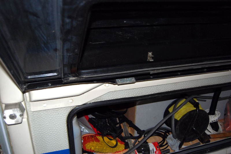

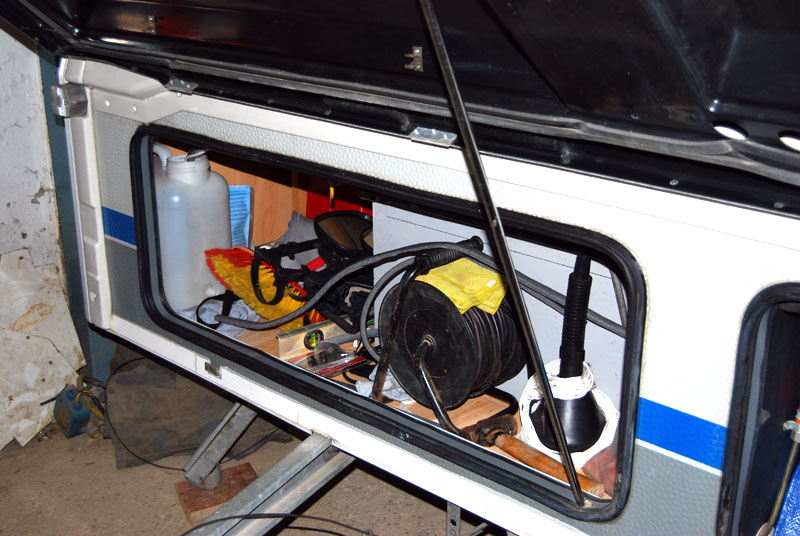

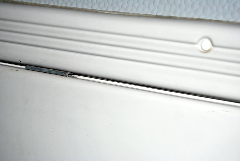

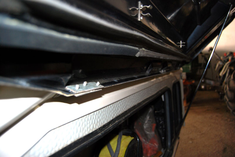

Re: ENTRADA DE AGUA ARCON DELANTERO SUNROLLER FIESTA
06-Mayo-2012, 17:50:15 »
Las fotos de Infanteria
