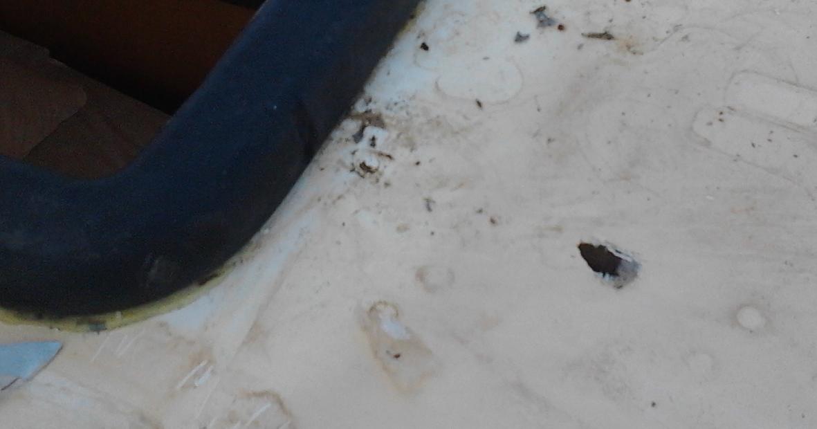

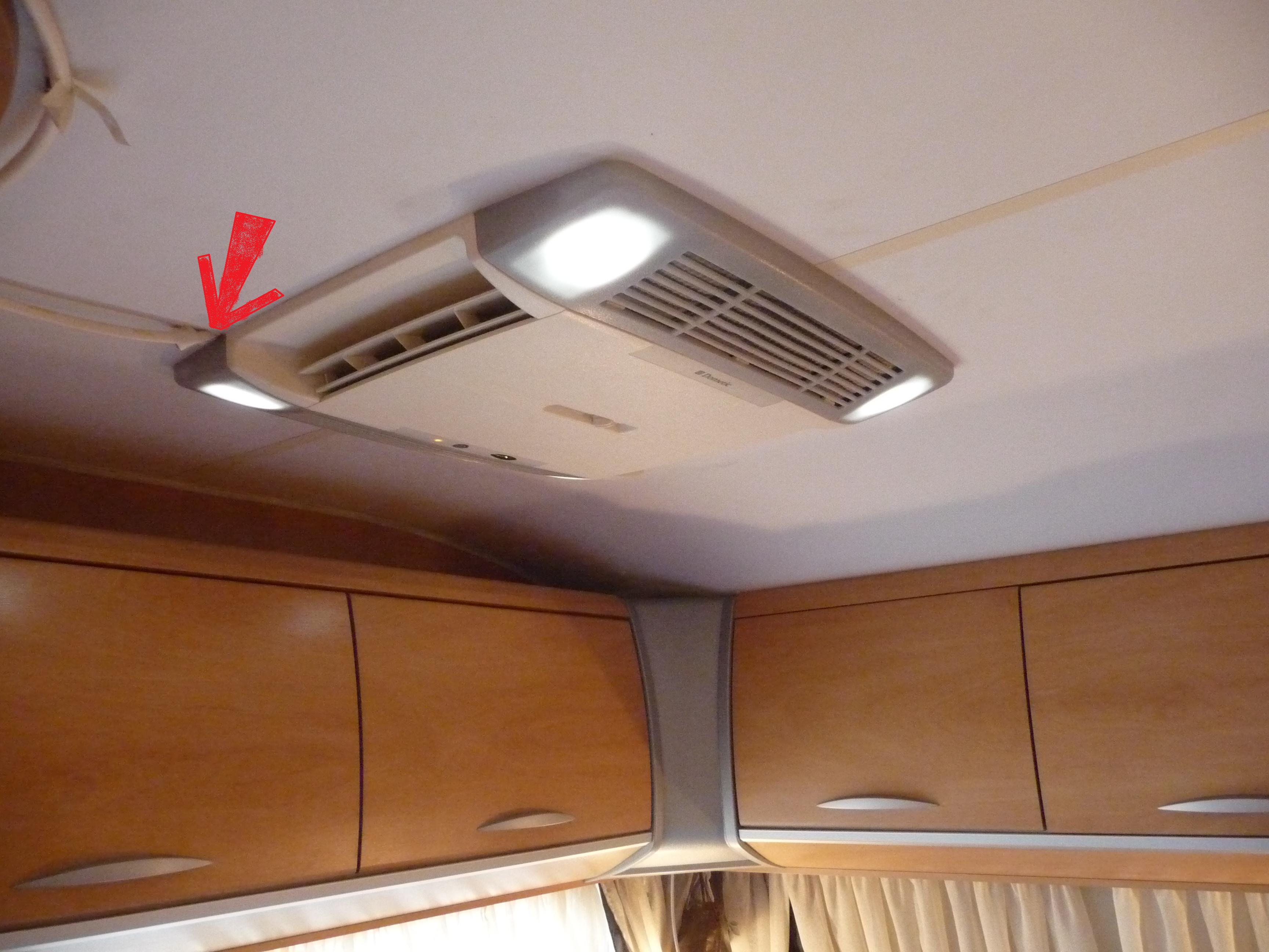

Pues despues de adquirir mi caravana es septiembre, con la consiguiente alegria por haberlo hecho,  en el puente de diciembre llovio y empezo a gotear agua por el cable del a/a señalado en la foto,
como no sabia por donde entraba agua tape a medias las entradas de aire del aparato por fuera, en semana santa  volvio a llover y volvio a gotear por el mismo sitio. despues de darle mil vueltas decidi desmontar el a/a y ver que pasaba, y vi uno de mis temores, el que instalo el aire, al hacer el agujero desde dentro para pasar  el cable traspaso al exterior
y no lo taparon , pero al menos ya he visto el fallo, lo he tapado con sikaflex y ya esta
Lanzo la siguiente pregunta:
Sello el a/a con el techo o lo dejo sin sellar, si lo sello con silicona o con sicaflex, gracias por leer el tocho
