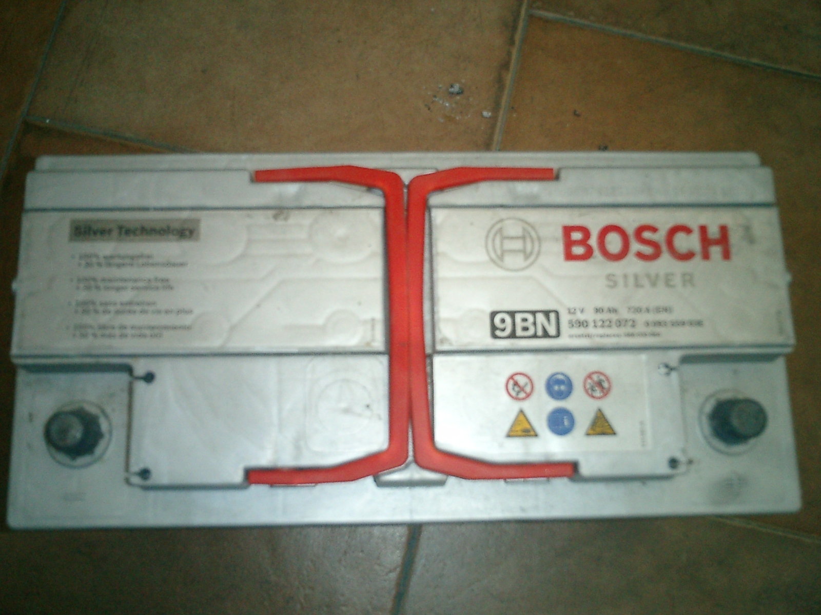

Hay que tener mucho cuidado con el consumo de los frigos a 12v. Un compañero llevó a reparar su frigo, al traérlo lo pusímos a gás para probarlo y muy bién, a 220v y bién y solo nos quedaba a 12v, una batería de gel 75ah cargada al 100%, solo duró 3,30h, es increíble el consumo de los frigos a 12v. Yo he tenido esa experiencia, cuando salía con la cararavana el día de antes lo conectasba a 220v y al engancharla al coche la pasaba a 12v para mantener el frío, batería nueva Bosch
de 90ah en 2 años se me ha ido, me han dicho que es tanto el consumo del frigo que el alternador no es capaz de cargarla.
