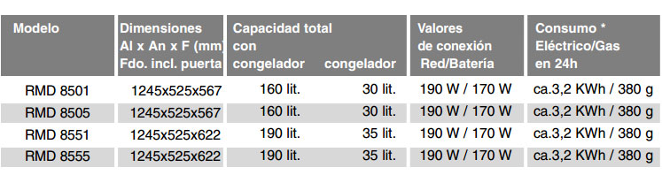

3,2 kWh X 30 dias= 96 kWh X 0,149198 = 14,32 € + 21% IVA= 17,3 €, eso es lo que ha consumido tu frigo en 30 dias, con tarifas de iberdrola, a esto abría que sumarle el alquiler de equipos, el indice de potencia contratada, y la moratoria por las nucleares, y esas cosas, vamos que de unos 30€ no baja, todo lo demás a sido ganancias para el camping

[quote user="paco y familia" post="133498"]Hola a todos, tengo un problema de consumo de luz en la parcela que puede que sea ocasionado por la nevera sin tener nada conectado solo la nevera consume 0.89 y no se si eso es normal el modelo de nevera es dometic de 190 l. del año 2011 mi caravana es una sun roller 490 cp del 2011. He pagado cerca de 200 € de luz estando solo fines de semana y lo único conectado era la nevera. Espero me puedan dar alguna pista de donde viene el fallo. Muchas gracias.[/quote]
DOMETIC RMD - 12V, 230V Y GAS
La gran capacidad se alcanza gracias al panel de control
desplazado hacia el interior. A su vez, el indicador luminoso que alerta en caso de emergencia, sigue siendo visible
desde fuera. Las mejoras técnicas y el uso de materiales muy ligeros otorgan a la nevera un peso mucho menor.
Detrás de las puertas independientes para la nevera y el congelador, los modelos RMD de la serie 8 cuentan con un
espacio mínimo para mantener los productos frescos similar al de una nevera doméstica. Incluso sus características
interiores destacan por su perfección. El amplio congelador presenta un calentador de marco y pulsando un botón que
evita la puerta se congele sobre el marco.
Capacidad bruta con congelador congelador 190 litros, congelador 35 litros
Conexiones 230 voltios CA/50 Hz 12 V CC Gas licuado de petróleo 30 mbar/categoría I3 B/P
Entrada 230 V 190 W; 12 V 170 W Gas 22,5 g/h
Consumo 230 V/12 V 3,2 kWh/24 h
Gas 3,2 kWh/24 h 380 g/24 h
Potencia de refrigeración
Nevera +7 °C, congelador hasta –12 °C a temperaturas ambiente de hasta +32 °C [ equivalente a la clase climática SN ] Aislamiento Espuma propulsada por pentano [ libre de CFC/HFC ]
Material Carcasa] 525 x 1245 x 623 mm
Peso 38,5 kg
Características de calidad Puertas separadas para la nevera y el congelador, apertura sencilla de la puerta con la punta de los dedos, puertas con junta magnética, juntas de puerta reemplazables, bloqueo de puerta con posición de ventilación, iluminación interior con LED, panel de control integrado de fácil manejo, indicador LED visible desde el exterior, estantes que pueden colocarse de forma flexible con superficie no resbaladiza y de fácil limpieza, estantes ergonómicos en las puertas con protección contra goteo
