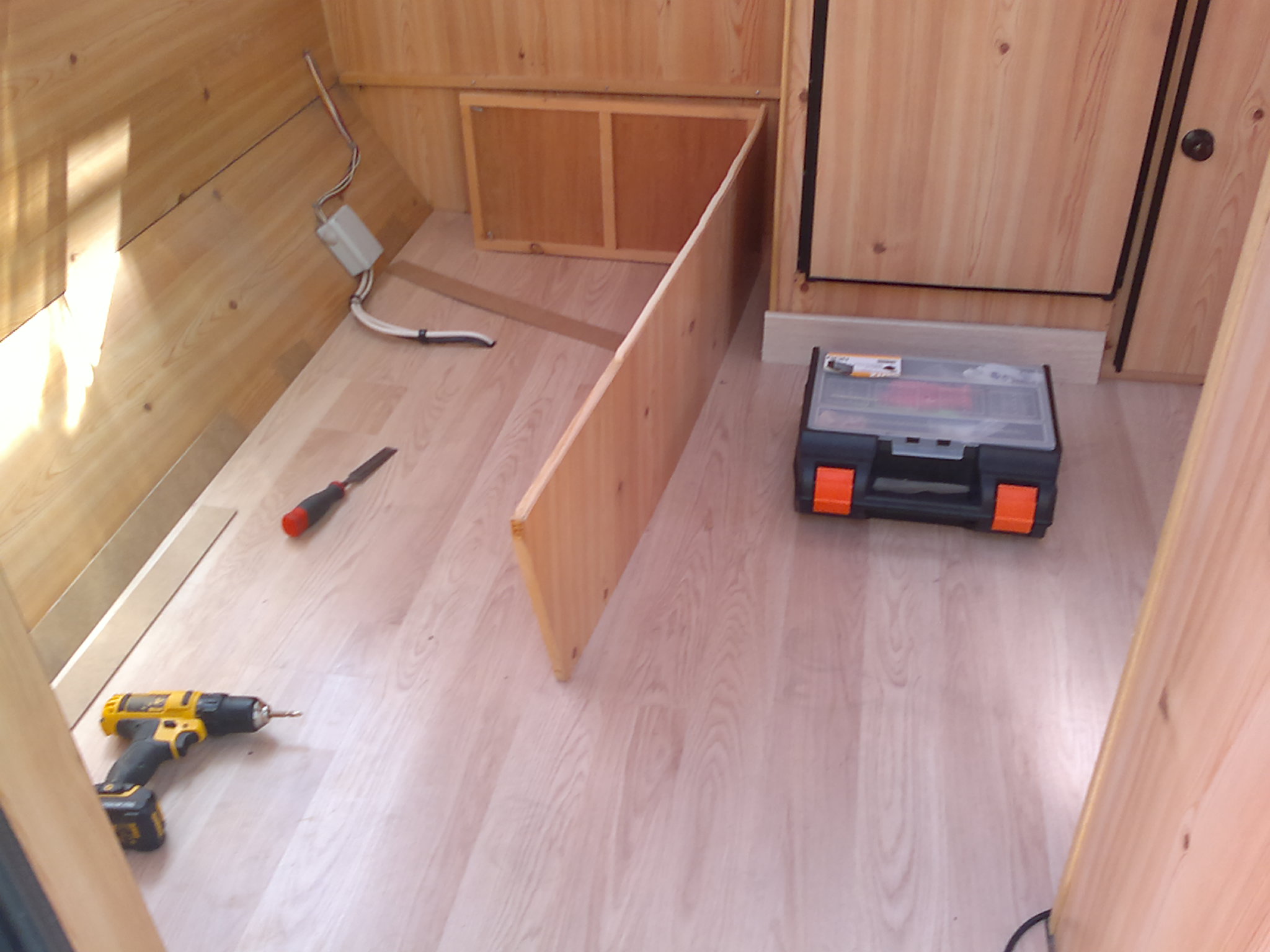

Hola Aloha,te dejo una foto de como yo la puse,no tardas nada,y no te preocupes por el peso,por que no tiene nada que ver con el sintasol.
FORD KUGA & JAZZ 490CP
AiMaPa
"Y el pequeño LEO"
Mensajes: 1999
Re: Consejo En Cambio De Sintasol.
20-Febrero-2013, 19:50:20 »
Disculpa,ha subido otra foto que no era.

24-Febrero-2013, 08:40:27 »
Que tal Cecilio?Yo lo puse sobre el sintasol,y así no puse aislante debajo.
Desmonté los deo salones,que ya me dio un desahogo que no veas,pero la cocina y el armario alto no los toqué,ya que es más aparatoso de desmontar,y no eran recortes muy costosos de hacer.La parte interior de ambos la rellenas luego con pocas tablitas.
Animate que verás como es un ratillo.
Esta es la parte del otro salón.
