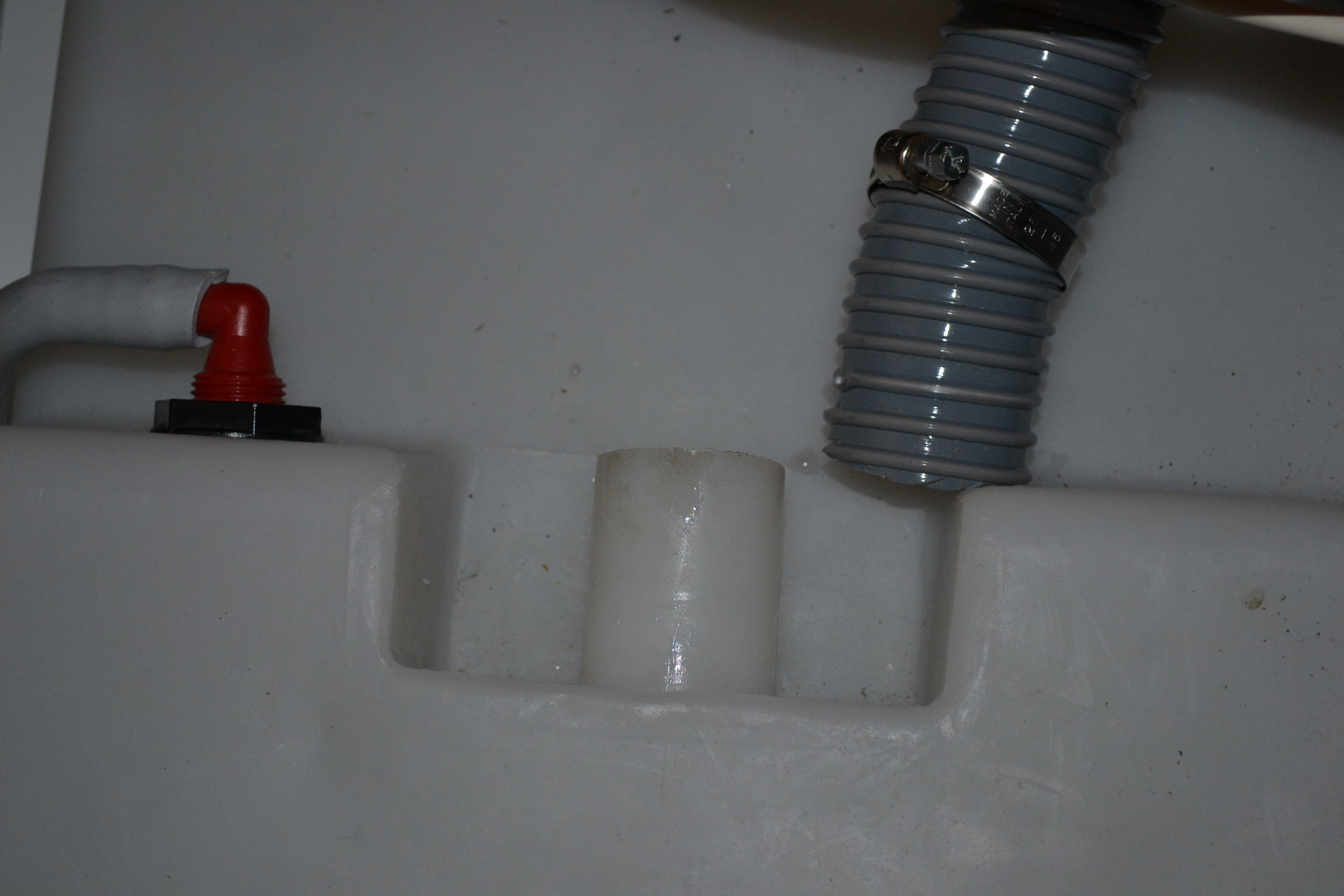

[quote user="OPTIMUS PRIME" post="81764"]Nosotros en esta última salida de Córdoba, y en presencia de Juansinmedio, llenamos el depósito a tope, hasta el punto de una vez llenado tiraba agua por debajo. Hicimos la comprobación en el interior del salón, y el tubo de desagüe estaba haciendo bien su función.
Sólo la lleno cuando llegamos a los campings.[/quote]
Jolines, Carlos !!!
Da la impresion que yo sea un notario...!!!
Lo que ocurrio es que usamos para llenar su deposito un brico mio para llenarlos. Resulto que al llenarse hasta arriba ( hasta la boca de llenado, como en un coche ) se aprecio que salia agua por debajo de la cv. Salia agua por la salida de seguridad para que no exceda el nivel maximo.
Mi cv tambien tiene ese tubo de salida, pero hasta que se llega a conseguir bajar hasta el maximo de nivel se escapa un poco de agua entre la union del tubo de llenado y la boca del deposito, como ya explique anteriormente. Me he puesto "manos a la obra" sobre el tema de este hilo. He sacado el deposito y voy a trabajar en varias cosas, entre esta...
Saludos !!!

hola Juansinmiedo
Ponle un poco de teflon, en mi caravana vine asi. Lleva teflon donde va metido el tubo de llenado y luego una abrazadera apretando el tubo  contra la boca de llenado y al menos en la mia no se sale nada.
un saludo.

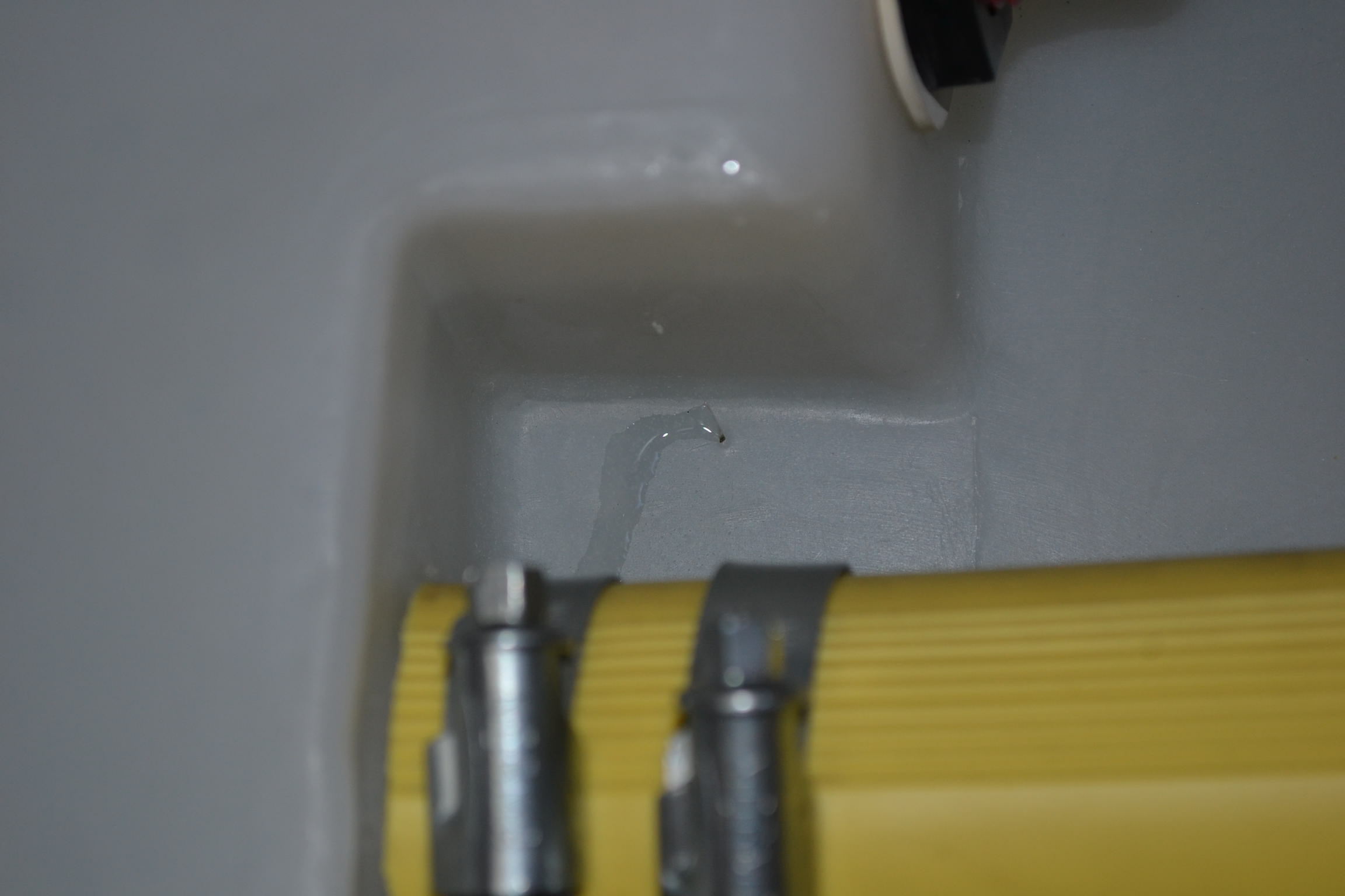

[quote user="paul" post="81931"]hola Juansinmiedo
un saludo.[/quote]
Hola paul !!!
Eso pensaba yo...
[quote user="juansinmedio" post="81569"][quote user="taz_7481" post="81562"][/quote]
Hola taz_7481 !!!
A mi me ocurre cuando al llenarse el deposito y seguir echandole agua hasta que rebosa por la boca de llenado, sale agua por el ajuste entre el tubo de llenado y su conexion superior del deposito.
Es una asignatura pendiente permanente que tengo que solucionar y nunca recuerdo hacer... Supongo que con mas bridas metalicas, teflon, etc, quedara solucionado. No lo se !!!
Lo que hago mientras lo soluciono es no llenar " a tope " el deposito; asi no rebosa. El tubo de desag¨ue funciona correctamente pero cuando quiere actuar se "escapa" un poco de agua por esa union.
¿ Es lo que te ocurre a ti ... ?
Saludos !!![/quote]
Pero en mi caso es que despues de sacar el deposito de la cv y hacer la prueba observe que habia una pequeña "fisura o corte" en el 2º plano horizontal del deposito.
He hecho una reparacion y estoy a expensas de ver su resultado. Si sale todo bien publicare un hilo.
