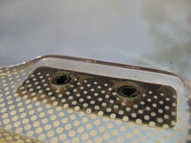

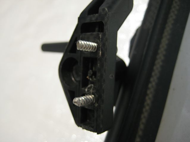

Compañeros, este fin de semana se me ha roto esto:
¿que hago?
saludos y muchas gracias a todos

[quote user="Papero" post="42360"]Compañeros, este fin de semana se me ha roto esto:
¿que hago?
saludos y muchas gracias a todos[/quote]
Papero.... barrita pattex en los agujeros y vuelve a meter los tornillos con la barrita todavía blanda, sin darles el ultimo apretón... a las 24 h. le das el apretón definitivo....

que rapidez Jose Luis, muchas gracias.
