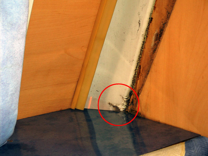

Y esto va también para lagarto xixo, a diferencia de mi caravana, en esta, sí se tiene acceso al abs por dentro de la caravana, quitando los contrachapados de las esquinas....
Las fisuras interiores se van a poder reparar con fibra... las dos de arriba por la parte de dentro

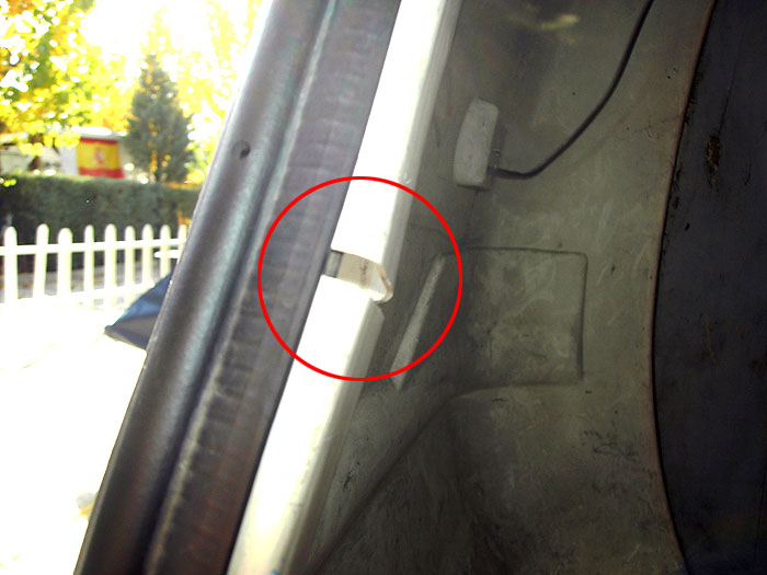

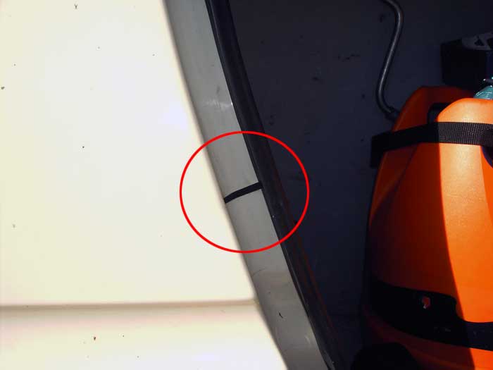

Y la otra de abajo por el arcón exterior... son fisura minúsculas, apenas 1 ó 1,5 cm, la que mas curro tiene es la de la puerta del arcón y la del faldón, pero de fácil acceso y trabajo...
La de la puerta, por fuera y por dentro
Y la del faldón

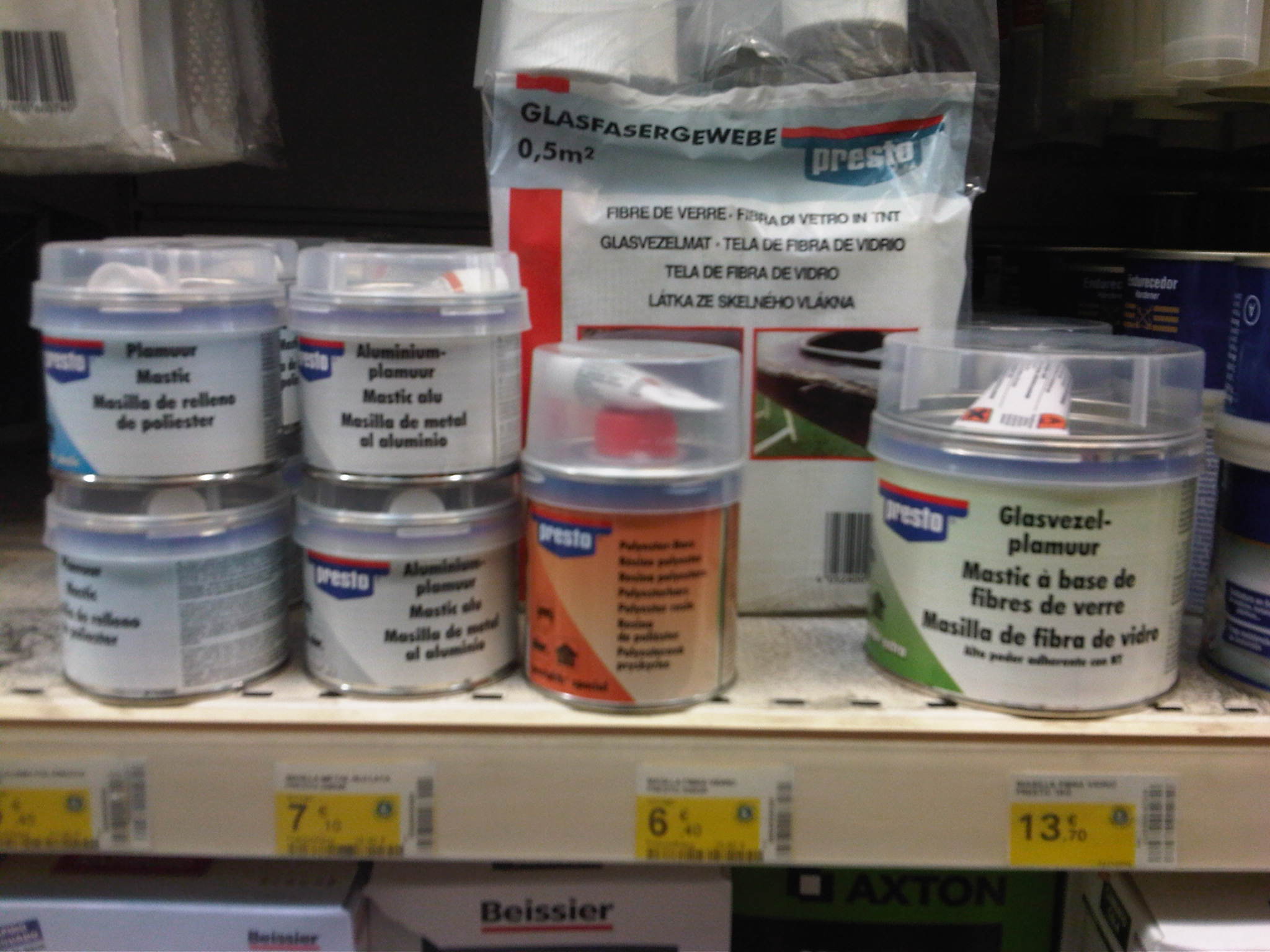

esto es lo que necesitamos manuel???
todo esto lo hemos encontrado hoy en el LM
