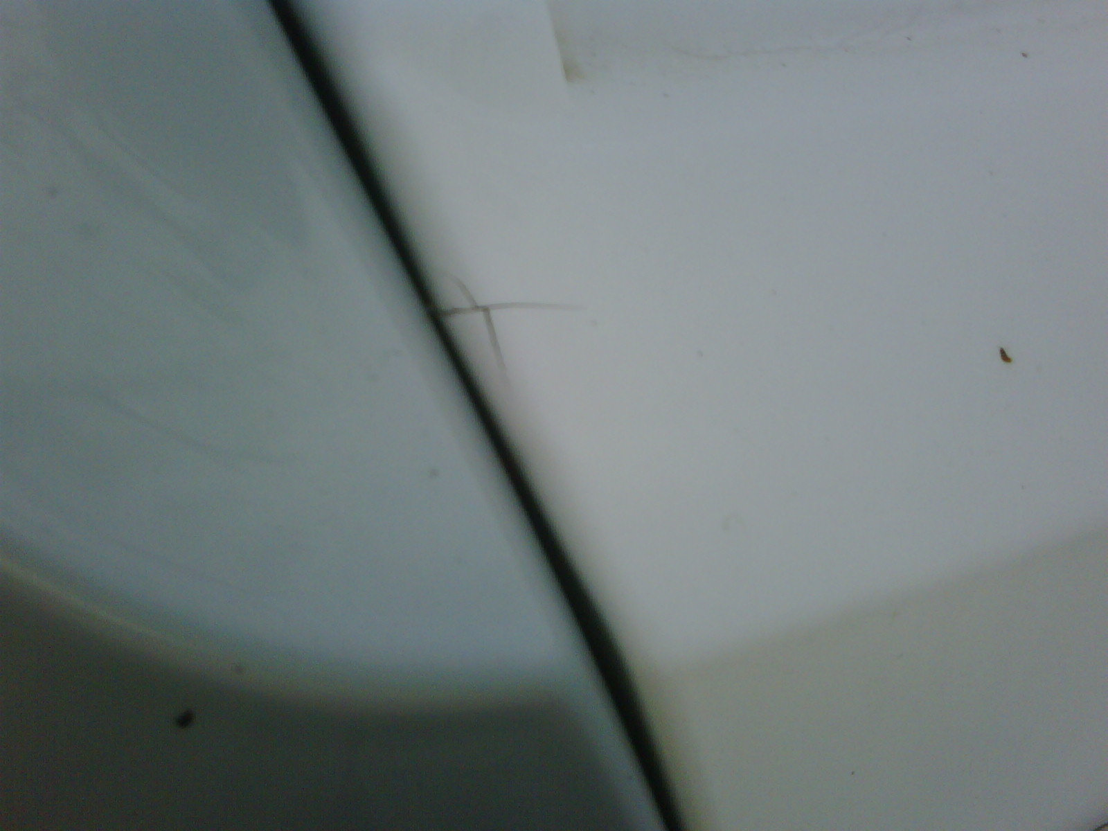

cuando podais, me avisais y quedamos, ok !. os lo agradezco de veras. no obstante yo me tendré que acercar el domingo para parchear por encima y tomar medidas para la madera. como he comentado le eché una pasta cementada mezclando dos barras diferentes del producto y dejé la caravana con desnivel hacia la parte trasera, para que vierta mas agua por atrás. yo creo que con esto y la cinta que me habeis recomendado será suficiente para salir del paso hasta que se repare con fibra.

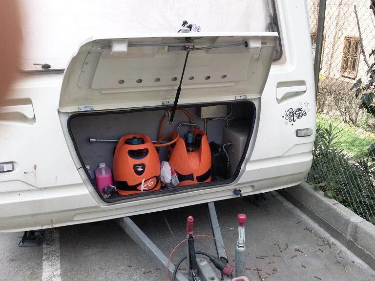

he visto una foto de un compañero que puede valer porque son muy similares. como la de la foto segunda, tengo 3, luego en el arcón delantero hay una mas grande y abierta ( primera foto, junto al tapón del liquido wc):
