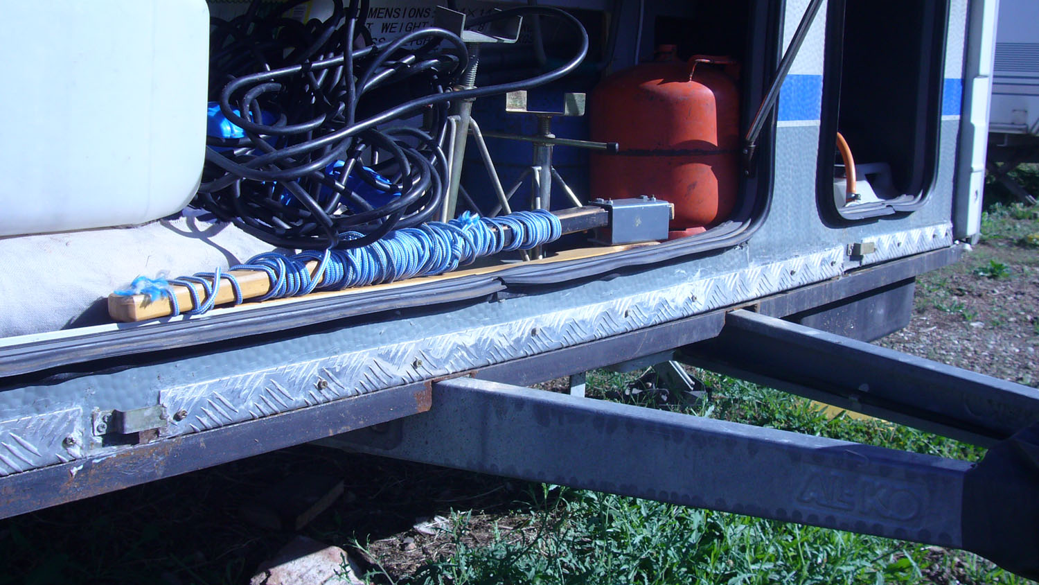

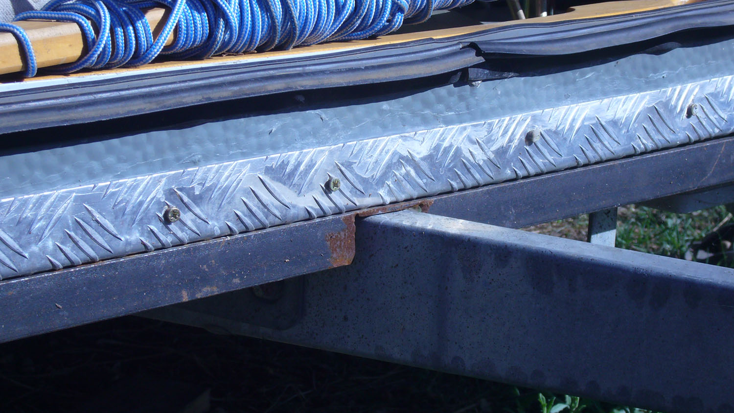

A mi me a pasado algo parecido con mi cv. pero el problema que yo tengo es que tenia una filtracion de agua por la ventana frontal y me caia el agua dentro del arcon y me ha podrido toda la madera , partiendo el frontal como a te ha pasado a ti , yo lo he solucionado colocando una viga pequeña a lo largo del frontal justo debajo del cofre y apollado encima del chasis , me dio mucha faena levantar la cv y bajar el chasis los 2mm que necesitaba para meter la viga por debajo , esta mañana tengo que ir a la caravana y le hare unas fotos para que veas como lo he solucionado.

Bueno como prometí aqui temenos las fotos .
Aqui se puede ver la viga que coloque solo  tengo pendien de pintarla , haber si tengo tiempo .
Aqui se puede apreciar el enbellecedor de aluminio que le puse encima y debajo la viga .
