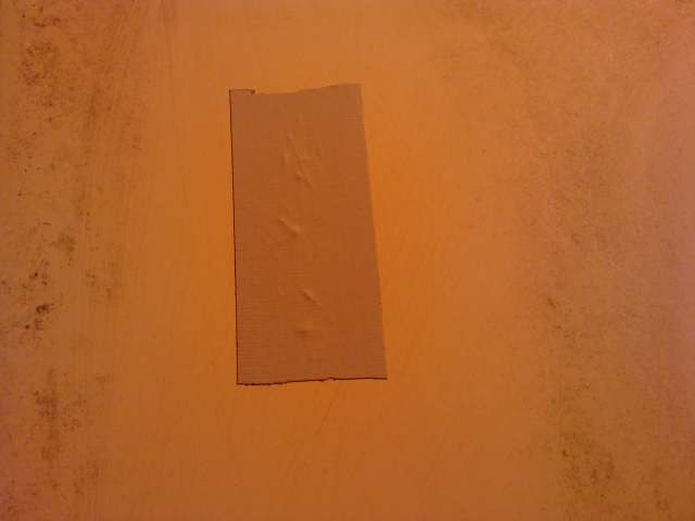

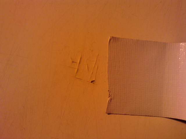

Pues resulta que la ultima vez que he salido de camping llovia y por la mañana el techo de la caravana estaba bastante humedo y al poner la calefacion se quitaba pense que seria por la condensacion y no le di mas importancia, volvemos a casa la dejo en su sitio a la semana siguiente voy a hecharle un vistazo y resulta que esta el techo empapado el suelo del armario de al lado de las literas con charco y unas cajas que hay dentro en la parte de arriba que son de cables pues de hay goteando sigo el cable y veo que se mete en la pared y parece que sube al techo cojo una escalera me subo al techo y veo que tengo como rallas que en algunos sitios al cruzarse se han agrietado y levantado ,he hecho un apaño con cinta americana y despues de unos 50 parches parece que no me entra ya .
Y ahora despues del royo la pregunta ¿que puedo hacer?

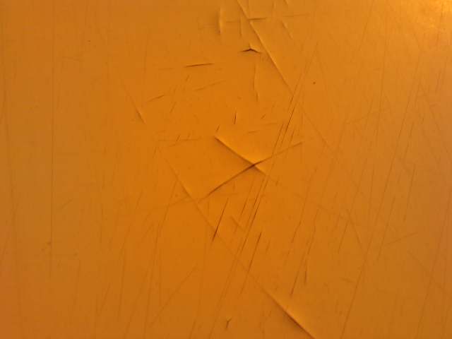

¿Y algo de esto?
Re: Ayuda Reparacion Techo
10-Febrero-2011, 07:36:11 »
¡¡¡Que cosa mas rara!!! y lo peor de todo es que parece echo a posta... tiene pinta de cortes con cuter...
El que mejor te puede asesorar en estos temas es el amigo Manuel... el esta curtido en trabajos con fibra, y creo que va a ser la mejor solución.. a ver si se pasa por el hilo.

Manuel ,creo que necesitare la segunda opcion, porque las rayas son en todo el techo de la 495 a no ser que compre planchas plasticas de 1mx2,5m y las vaya montando de atras hacia delante,lo que aporta lagarto xixo no parece muy complicado no se si solucionaria el problema
con dos o tres manos
