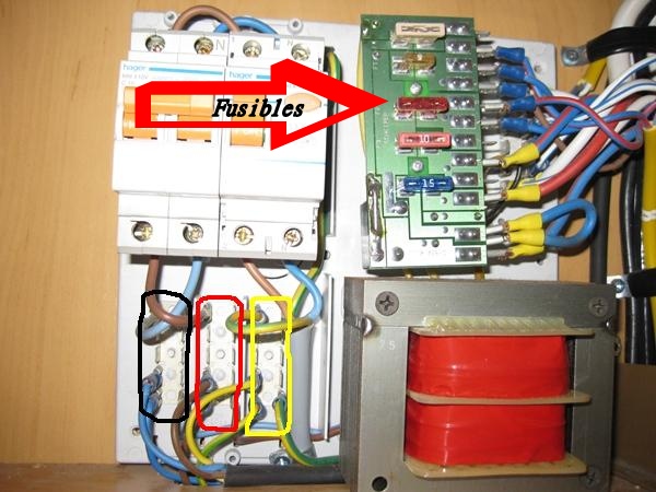

Hola me pasa lo mismo que a ti. la he conectado y no funciona.¿donde estan los fusibles por dios?he mirado en todas la cajas que he visto y nada de fusibles.¿donde encontraste tu ese?gracias...
Re: AYUDA BOMBA DE AGUA
« Respuesta #9 en: 29-Junio-2010, 13:13:41 »
Kaimanes, si nos dices que caravana tienes te podremos ayudar mejor....
Los míos, una Queen, van en la centralita tapados con una caja plástica...

perdon.es que con las prisas.es una sun roller fiesta.año 2005.le he cambiado la bomba pero no funciona, he pensado en los fusibles pero no los encuentro.creo que he abierto todas las cajas menos dos que las abrire ahora.si no estan ahi los dichosos fusibles ya no se.gracias.
« Respuesta #12 en: 29-Junio-2010, 18:00:15 »
en la mia estan al lado del automatico. no hay que desmontar el protector, lleva una pequeña pestaña alargada y debajo estan los fusibles. si no recuerdo mal 6 en total.

« Respuesta #13 en: 29-Junio-2010, 18:02:27 »
Son estos y yo los tengo en el armario ropero

« Respuesta #14 en: 29-Junio-2010, 18:03:15 »
ya he conseguido encontrar el fusible.se encuentra entre las dos baldas del armario,junto a dos cajas de registro hay lo que creo que es un transformador para 12v cogido con cuatro tornillos a la pared.pues en la parte de atras de este hay una pieza negra con un fusible en su interior junto con cuatro hilos que llegan al susodicho transformador.es casi imposible dar con el.solo he encontrado este y despues de sustituirlo funciona la bomba perfectamente.gracias a todos y si alguno necesita informacion mas precisa solo tiene que pedirla.gracias y a disfrutar que nos vamos.
