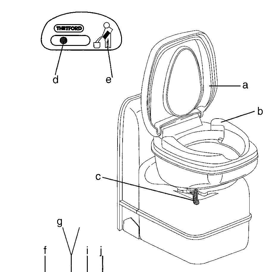

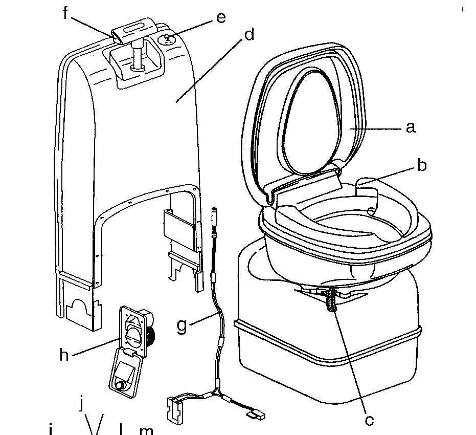

Bueno... pues gracias a un esquema que encontré y a vuestra ayuda... por fín! lo arreglé, lo voy a contar por si a alguien más le pasa... intentaré explicarme...
Efectivamente como decías Akuunga, el problema estaba en el depósito en lugar de en la taza. la trampilla que abre y cierra el depósito como que se había pasado de vuelta y esto es porque entre la trampilla y la tapa gris que abre y cierra el depósito cuando lo metes y lo sacas del WC hay una goma a la que se había quedado pegada la trampilla y al abrirlo, lo formzamos demasiado.
Conseguimos cerrar el cassette cerrando la trampilla desde la parte exterior de la caravana (la verdad que forzando un poco) y una vez fuera el depósito tuvimos que desmontar la tapa gris, quitar la goma y recolocarla y funcionó!!!!
No obstante, os dejo un esquema del dépósito y del WC entero que a mí me ayudó a entender dónde podía tener el problema e irme haciendo una idea de dónde debía tocar y dónde no...
