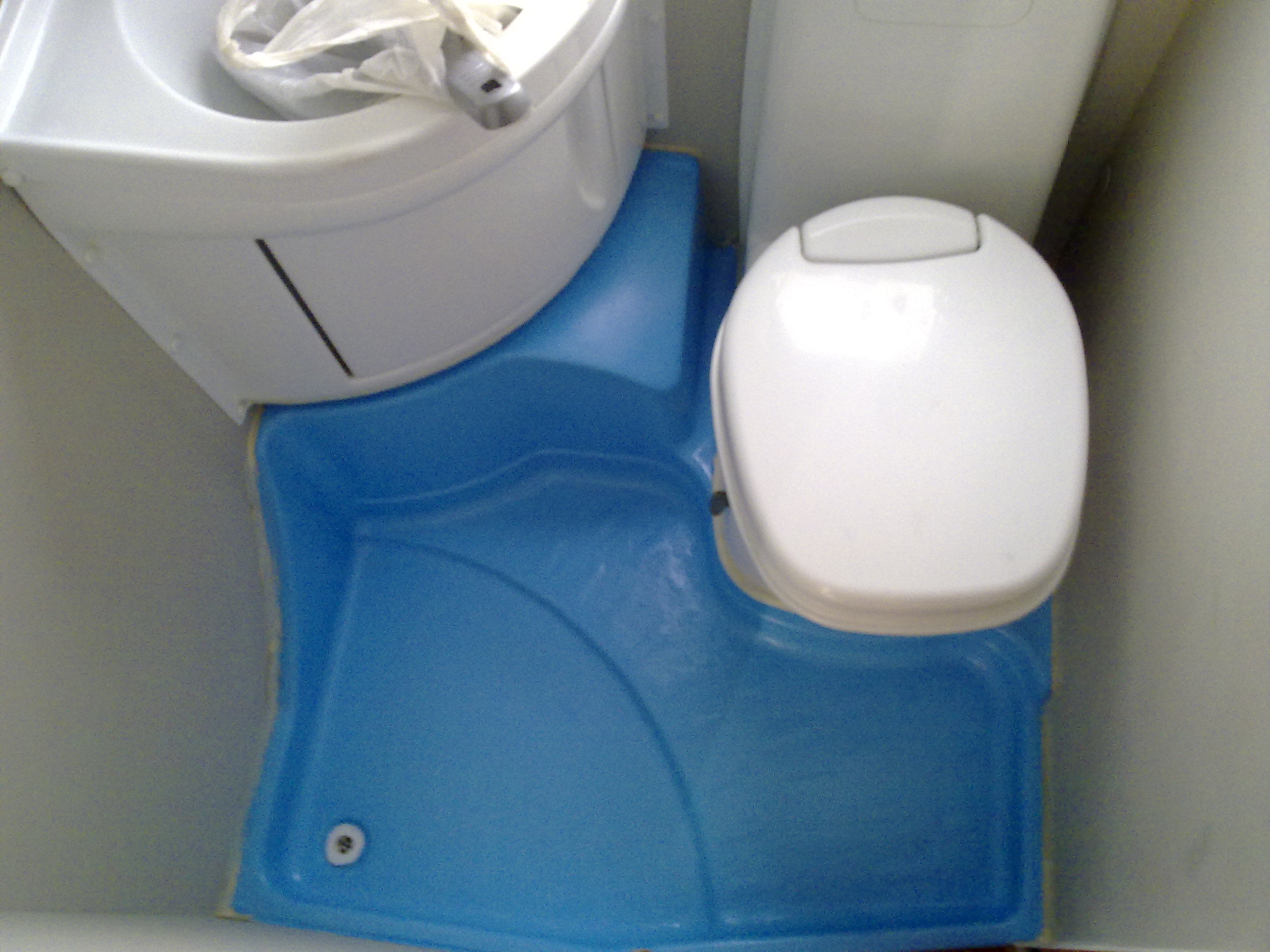

Hace un mes me compre una caravana la 490 cp, de segundamano, la compre con el suelo roto, el tema de la garantia no lo miré, porque supuse que ya estaria pasada de fecha. La cosa es que pregunté cuanto me costaba poner un suelo nuevo y la broma sale por 500 euros, asi que me decidí a arreglarlo yo mismo. Le hice varios orificios mas y lo rellene de espuma de poliuretano, cuando secó, le puse fibra de vidrio, un poco de lija y después la cambié el color. Aqui os pongo las fotos del antes y del después, por si a alguien le sirve de ayuda.
A quedado perfecto.
Un saludo a todos.
