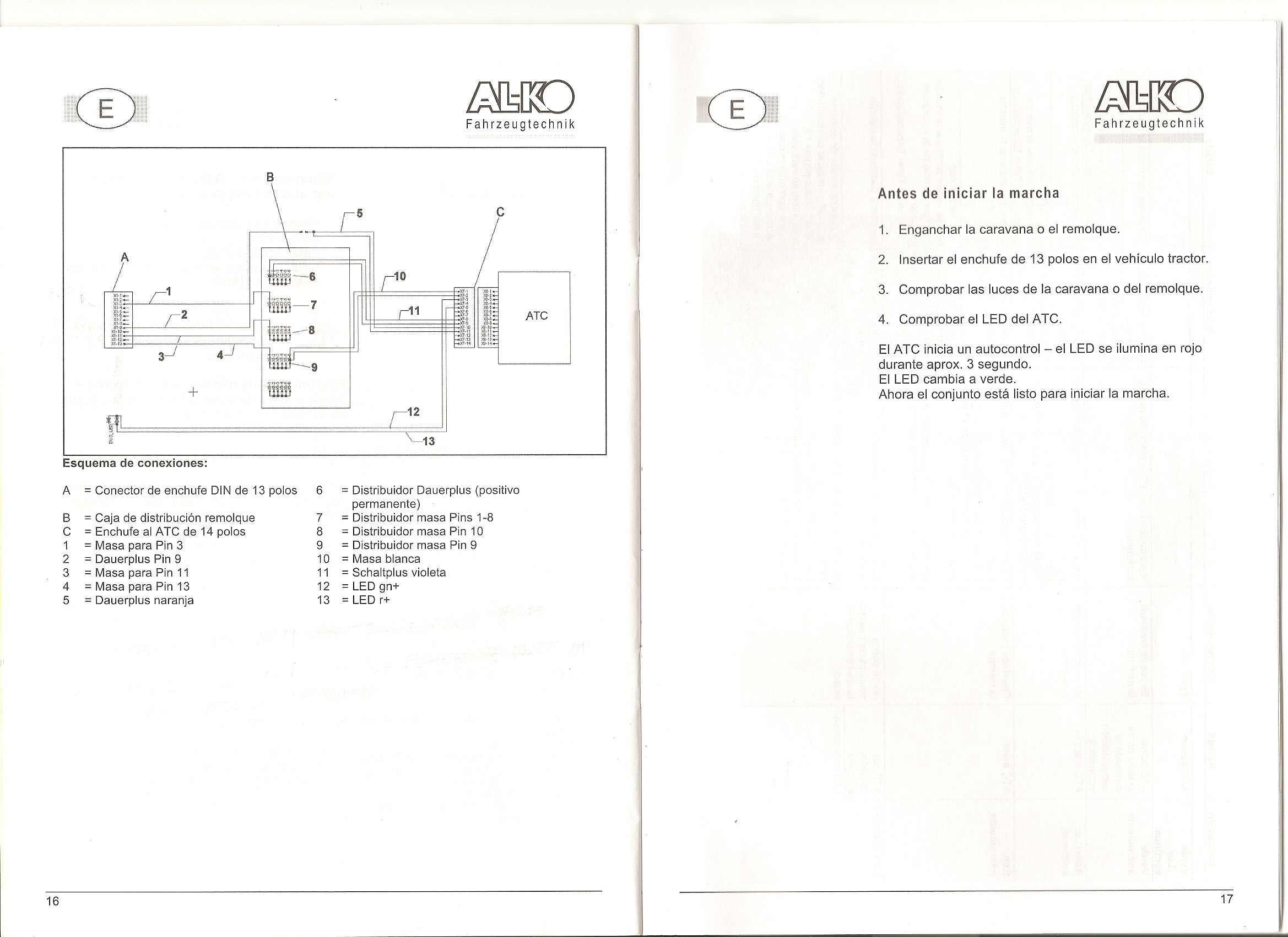

hola
he mirado como llevo yo los cables conectados.
Los dos cables naranjas y los dos morados del ATC al positivo directo que viene del coche, azul-rojo en la caja de conexiones de debajo de la caravana.
Los dos cables blancos del ATC al negativo directo que viene del coche, azul- blanco en la caja de conexiones de de bajo de la caravana.
Mira haber si asi el ATC se pone la luz en verde, deberia de ponerse.
paul
Mensajes: 177
Re: ATC AL-KO

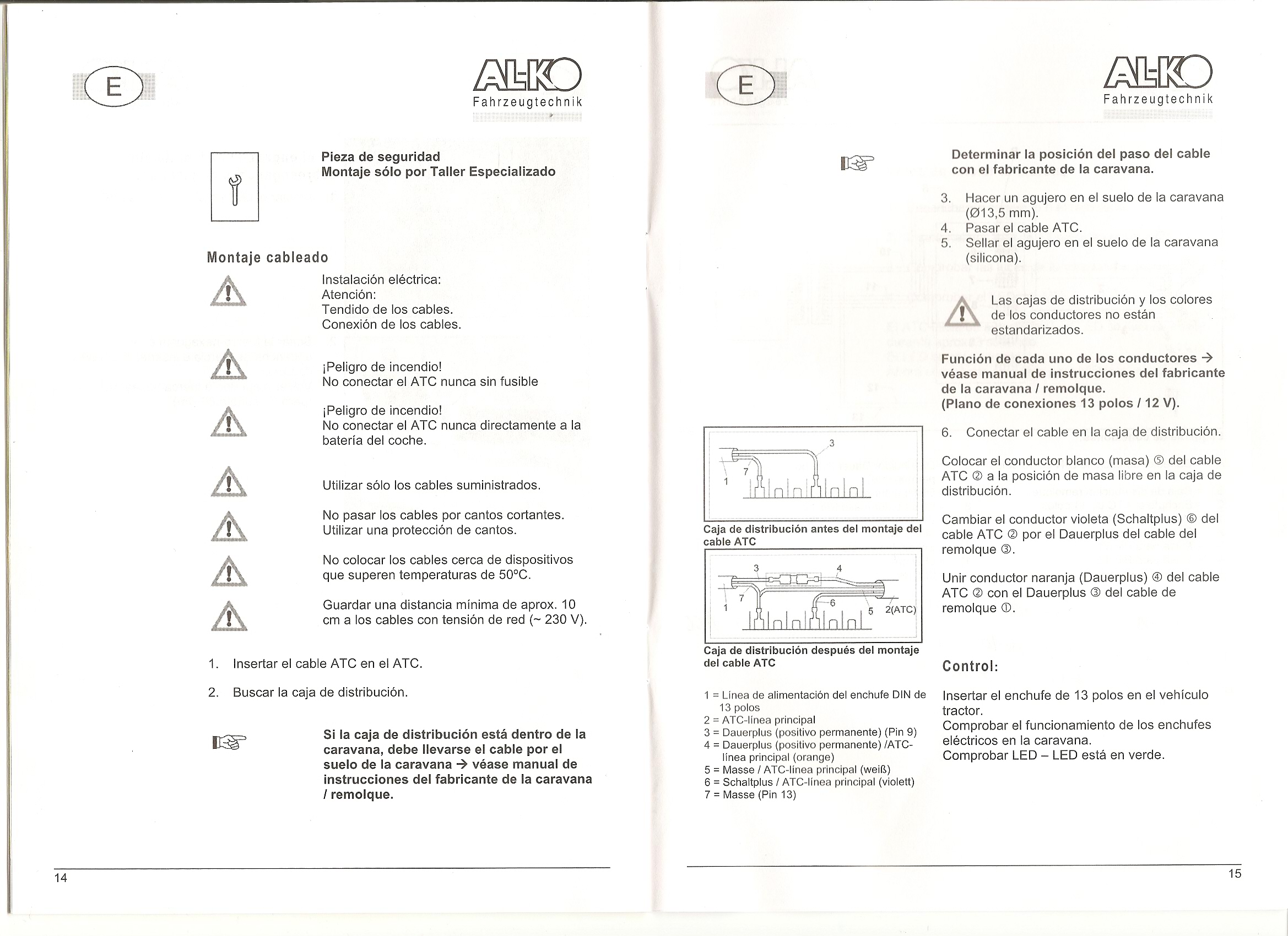

07-Febrero-2011, 17:06:04 »
Este es el esquema de conexion del ATC que viene en las instrucciones.
paul
Mensajes: 177
Re: ATC AL-KO
07-Febrero-2011, 17:19:25 »
La otra pagina que viene del esquema de instalacion del ATC
