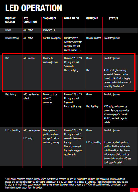

Ufff, panadero... si se supone que te lo ha puesto un técnico...
A ver si esto te ayuda... (traducido por google
Solucionador de problemas:
El Led rojo se queda encendido / El ATC esta inactivo/ Se puede continuar la marcha, pero no actuara / desconecte la piña durante 5 segundos y vuelva a conectar/ si sigue rojo / se puede seguir conduciendo pero el ATC no funcionara.. siga las instrucciones de abajo.
SOLUCIÓN DE PROBLEMAS
Si usted experimenta una falla con el ATC, la luz LED
en el carenado cambiará de color. Por lo tanto, se refieren a la

Yo creo que es problema de instalación, el ATC, hace un testeo tirando de los frenos, pero en tu caso no puede porque esta mal instalado... entonces da el error...
