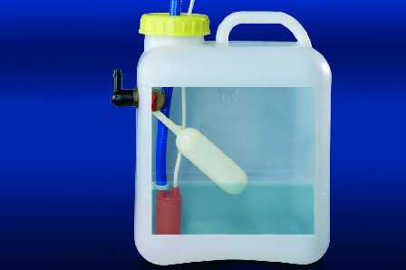

ahh ahora lo comprendo no son iguales las bombas, no esta sumergible no me ha dado problemas nunca, la meto en el deposito de 40 litros que llevo en el arcón que lo puedo sacar y meter, y para poner el agua directa.......menudo invento........

[quote user="Antonio y Merce" post="71061"]ahh ahora lo comprendo no son iguales las bombas, no esta sumergible no me ha dado problemas nunca, la meto en el deposito de 40 litros que llevo en el arcón que lo puedo sacar y meter, y para poner el agua directa.......menudo invento........
[estaimg]http://www.clubsunroller.com/foro/files/images/170/300265.jpg[/img][/quote]
esta garrafa yo la llevo enchufada a la manguera y peazo de invento, no falla
