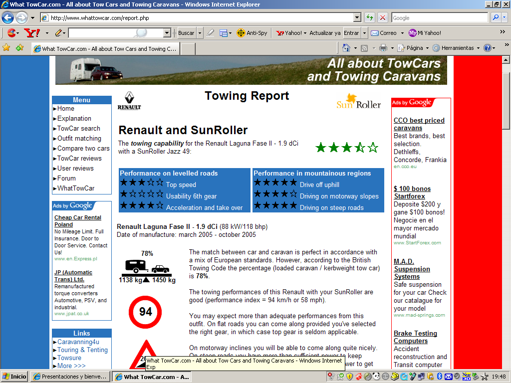

En primer lugar, sed muy bien venidos a este vuestro foro, respecto a la caravana, yo no puedo darte referencias ya que no tengo ese modelo, pero si buscas en este foro, utilizando el buscador utilizando como palabra clave Jazz 490 CP o Jazz 49 CP, encontrarás referencias de ella, aparte que hay varios foreros que la tienen y ellos te podrán decir algo con mayor propiedad.
Respecto a la idoneidad tu coche va bastante bien, según la página What town car, el resultado de tu conjunto sería :
Como ves son tres estrellas y media verdes, lo cual está bastante bien, por potencia no te preocupes yo tiré de la Tango 495 con un peugeot 406 HDI de 110 cv y si no fuera porque el peso del coche era escaso por potencia iba bastante bien, fui hasta Granada y volví sin problemas (subiendo y bajando Despeñaperros), así que por potencia no te preocupes, encuanto peso Caravana/coche estás en un 78% que es inferior al 80% recomendado, asi quepor este lado bien también  :grin:
