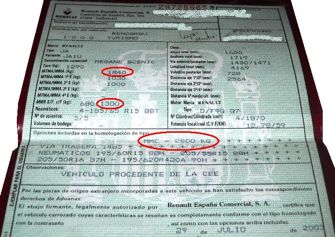

IMPORTANTE
Varias cosas:
Segun entiendo tu Scenic es un 1.9 Dci, en ese caso tienes 105 cv (y no 110) pero eso es lo de menos, ¡quie los pillara!. Si es Gasolina es un 1.6 o un 2.0 pero no un 1.9 (esto tampoco importa)
Al tema, los Scenic como los nuestros (el mio es tambinen un Scenic I Fase II) tienen una particularidad que se llama MMC, mira tu ficha tecnica y por la mitad veras ese dato que rondará los 2800 kg, No podrás superar ese peso sumando los MMA del cohe y de la caravana.
En mi caso MMA del coche =1840 + MMA de la caravana  =750 total  =2590, estoy dentro del limite, o lo que es lo mismo nunca podré reolcar una caravana de mas de 960 kg pese a que en ficha tecnica ponga que puedo llevar hasta 1300 kg.
Miralo en tu ficha tecnica.
Esta es la mia:

Nuestra ficha es igual que la que pone Fernando, por tanto nuestra MTMA es de 1840 Kg., la tara de la caravana 870 Kg. en total 2710 Kg y nuestra MMC=2800Kg.
¿Eso significa que vamos muy justos y que apenas podemos cargar la caravana? ¿Si nos pasamos es peligroso? :roll:

[quote user="herculano" post="121883"]Nuestra ficha es igual que la que pone Fernando, por tanto nuestra MTMA es de 1840 Kg., la tara de la caravana 870 Kg. en total 2710 Kg y nuestra MMC=2800Kg. (por logica la MMA de la caravana es superior a 950kg)
¿Eso significa que vamos muy justos y que apenas podemos cargar la caravana? ¿Si nos pasamos es peligroso? ]
Como te dije, este conjunto no es viable.
¿Como se le ha podido pasar a Jose Luis?  :roll:
Se pasa de kilos por la dichosa MMC, ademas el coche pesa solo 1300 kg de tara, la caravana puede pesar mas qeu el coche con poco que se lo proponga uno.
