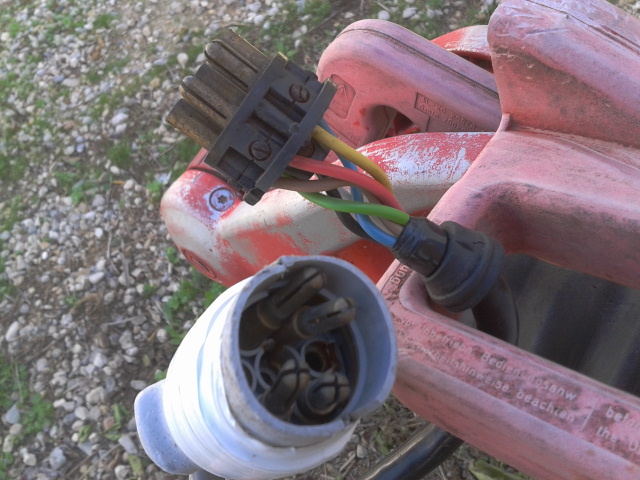

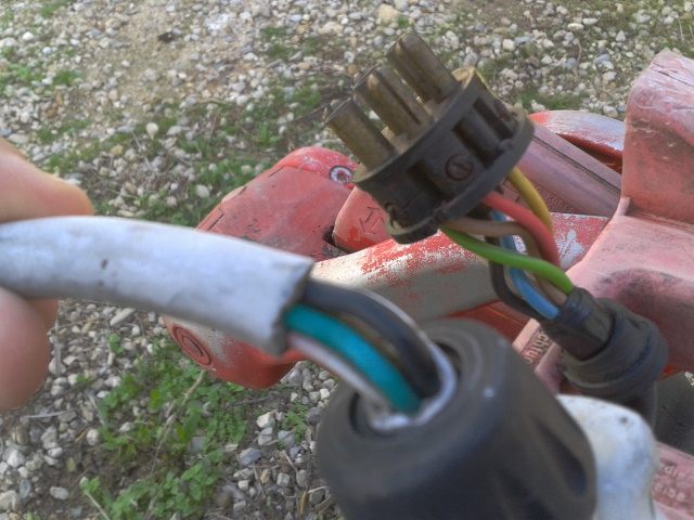

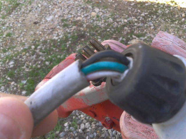

Rcinco
Mensajes: 88
Re: Dos Alcachofas De Enganche Que Tengo En Mi Baley Ranger
23-Octubre-2012, 12:27:56 »
Mi Baley Ranger
nikorami
Mensajes: 45
23-Octubre-2012, 14:45:19 »
[quote user="Rcinco" post="134354"]
Las clavijas parecen ser las dos del mismo tipo, yo creo que es como te han comentado mas arriba, una es luces de posicion e indicacion de caravana y la otra es para alimentar los 12v dc a el interior de la caravana, mi opinion es que si quieres tener luz en el interior de la caravana, lo que yo aria es poner en los bajos de la caravana una caja de conexiones estanca de las que se usan en la industria de 100x100, las mangeras que van a las piñas apuntaria muy bien los colores como estan conetados y echaría alguna foto, luego en la caja de conexiones las unificaría las dos mangueras en una manguera de 13 cables de las que se usan para caravanas con piñas de 13 pines.
una vez hecho esto tendrias que poner una base de 13 pines en el coche y dejarias la caravana como estan las caravanas en la actualidad.
eso es mi opinion, por que creo que llevar dos piñas en el coche (una para luces de posicion y otra para para luces internas luego puedes tener problemas en la itv)
mis explicaciones puede que no sean muy buenas, por que yo en mi cabeza tengo las ideas mas o menos claras pero entiendo que hay muchas personas que no tienen por que entender mis explicaciones.
si te interesa lo que te acabo de comentar dimelo y te hago un esquema de como hacerlo.
este es un hilo del foro que habla de las conexiones y equivalentes de las piñas de 7 y de 13
http://www.clubsunroller.com/foro/viewtopic.php?f=3&t=9410
