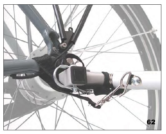

Si mejor una croquis que no me he "enterao" mucho. He estado mirando la página que me ha dado Luis y he sacado esta foto del sistema de enganche lateral.Ya se como está solucionado el problema de la inclinacion de la bici (una rosca) pero no llego a saber como demonios gira el carro, no veo el punto de giro por ningun lado.

Gracias Emilio, pero creo que el problema mas grande radica en la pieza que has puesto a la izquierda de la bicicleta (que dado el caso puedo comprar sin problemas donde me ha dicho Luis, pero es corta para tu diseño)
He estado dandole al coco esta noche (ya olia a quemado) y pienso el el sistema qeu está ya inventado puede que el punto de giro lo hagan con un muelle. Esta semana me acercaré a una tienda grande de bicicletas y miraré como está solucionado.

Taer, a ver si te vale

[quote user="Jose Luis" post="73376"]Taer, a ver si te vale
http://www.croozer.es/fileadmin/media/pdf/2010/international_allg/CRO_Kid_de_en_2010.pdf
Si, si, muchas gracias, no habia encontrado una foto donde se viese con un poco de detalle el sistema de giro, en efecto parece que se usa un muelle.
Ahora tengo todo un invierno para meditar el asunto, las ruedas las tengo, tengo dos de 20 pulgadas y otras 2 de 24, pero puede que me decante por unas anchas mas pequeñas. tengo tubos de aluminio y tornillos de acero inox (puede que alguna cosa con unos remaches sean suficientes) si necesito algo, no será mucho y por poco dinero creo que podrá hacer el apaño.

Si, es un muelle, pero ademas lleva dentro como un cable de acero protegido con plastico... una mas grande
