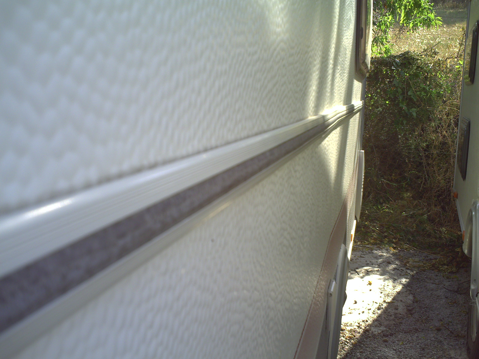

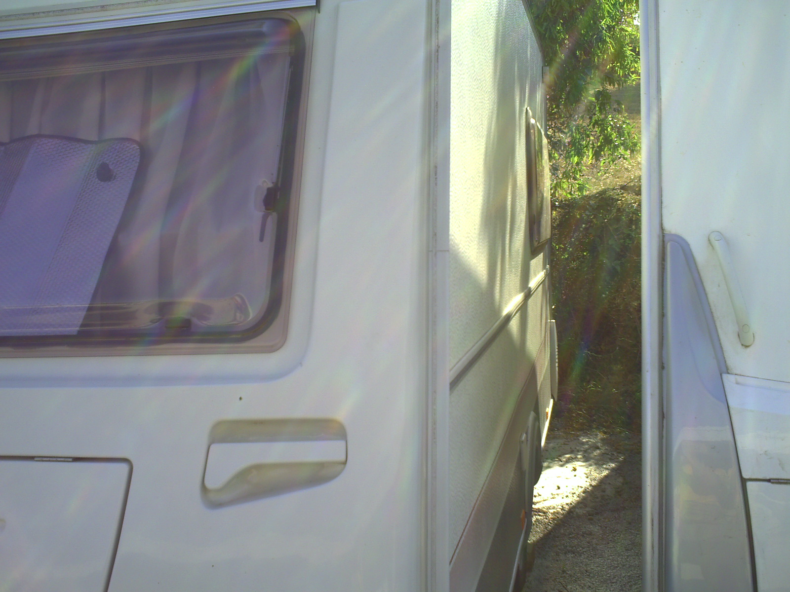

Valla Karakol.... en 2 semanas le estas sacando mas partida a la caravana que yo en 6 años... :wink: ... que envidia.. :wink: ... y eso que tienes poco coche... si llegas a tener el que tiene Diego o el mio... ya te hubieses dado una vuelta por Italia, para acabar por Ucrania o mas lejos... :grin: ...
Por cierto muy bonitas fotos... y viendo detenidamente tus fotos me he dado cuenta que tienes un problema, bueno yo también lo tuve y me tuvieron que cambiar el lateral entero, aunque con el nuevo comenzo a pasar lo mimo y si me lo permites te voy a dar un consejo....
Sobre todo ahora en verano, deja las ventanas en posición 2, osea sin cerrar del todo, la claraboya lo mismo, y deja 2 recipientes con agua a la altura del suelo, uno a cada punta de la caravana, y un tercero metido en el armario ropero para que no se habrá mas la junta del lateral, si abres el armario encontraras una junta de 2 maderas y esta junta con el calor tiende a abrirse, por fuera en el lateral se observa como este se hunde, si no haces lo que te digo acabara arrancándote el armario, la estantería delantera y los sofás.... la primera muestra de ello comienza cuando se empiezan a romper los plásticos que hace de unión..

Me estas asustando.... ya creo que debe influir que la foto la hice a las 7.00 de la mañana y puede hacer falsas sombras, de todas formas voy a mirarlo --tardaré en una hora te cuento algo-- y de paso haré lo que me dices, aunque aquí (Barcelona) el calor es muy humedo tanto que por ejemplo los aparatos climatizadores que usan agua no enfrian nada, pero en Madrid con calor seco funcionan muy bien.

Esa es la cuestión... para verlo bien tiene que dar la luz de lado, luego poco a poco se va haciendo mas evidente, pero si haces lo que te digo lo controlaras y no llegara a mas, no te preocupes, es uno de nuestros calvarios para mantener nuestra caracolilla.... :grin: ... ya te contare mas cosas.... :wink:

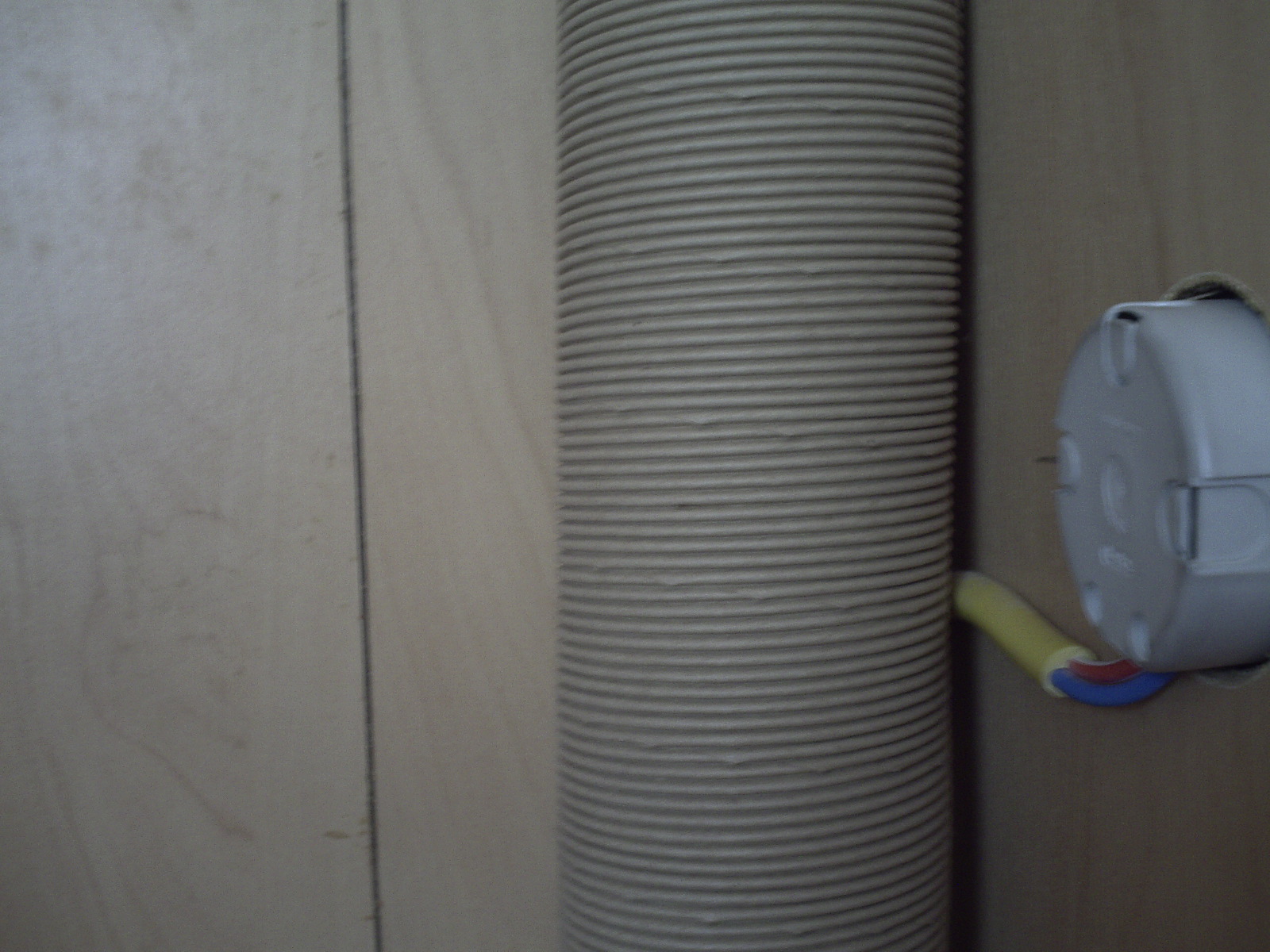

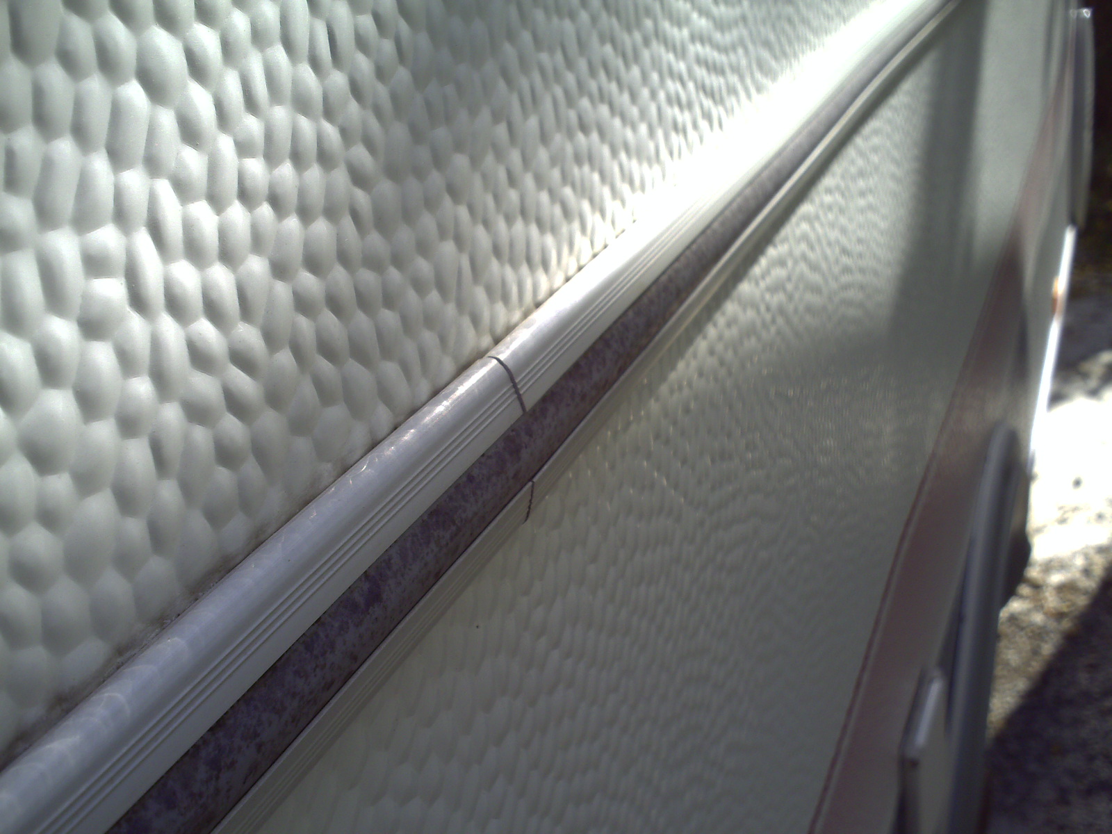

Pues ya estoy aquí, espero que no sea grave.
Por fuera:
Por dentro:
Diagnostico doctor?

Karakol... estas con 5 de dilatación....  :grin: , pero si haces lo que te digo, no llegaras a ver las pletinas metalicas internas....  :wink: .....yo con el lateral nuevo siempre dejo los cacharros con agua, ya que pensé en un principio, bueno como ya me lo han cambiado, pues no volverá a pasar.....  :-| ..... asi que yo también tengo 5 de dilatación de verano, en invierno, se vuelve a cerrar.... lo que hago es llevar 2 botes de 1 litro con tapón y boca ancha, siempre los tengo puestos, cuando salgo con la caravana, los cierro y los pongo en el fregadero, o bien los vació.... dejas un par de ventanas en posición 2 y la claraboya un poco abierta, lo justo para que salga el calor y no entre agua en caso de que llueva, asi evitaras las altas temperaturas dentro...
