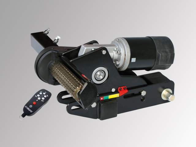

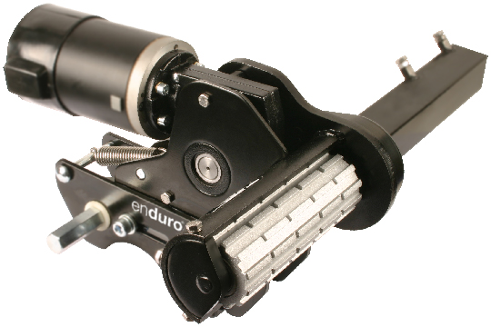

Para que quede claro, existen dos movedores "Enduro": uno de Purpleline y otro de LAS:
Este es el movedor Purpleline Enduro:
y su web:
http://www.purpleline.co.uk/products.html
Y éste es el LAS Enduro EM-203
con su web:
http://www.las-alicante.es/mover-eco.html
Y ahora no me preguntéis cual es mejor o peor, porque yo tengo el Bean Engine y unas veces va bien, y otras no tanto...
