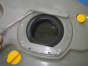

Alfredo..... he editado el post.... que recordando... me he dado cuenta en que estaba equivocado.... para sacar el cassette si tienes que tener cerrada la guillotina... pero la guillotina se queda en el casssete... y al sacar el cassette se cierra la tapa de este....por eso al sacar el cassette se queda el wc abierto y la manivela de la guillotina loca... lo tienes bien...
La guillotina forma parte del cassette
la guillotina desmontada
Y al sacar el cassette se cierra la tapa del cassette dejando al wc con el agujero abierto

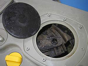

Bueno ya que he estado buscando imagenes....
... para aquellos que han tenido problemas con la luz de llenado... he encontrado un tio que ha sido capaz de acerle una foto al iman de dentro del cassette..
Y dice lo siguiente..... (traducido con google...
La luz no se enciende mucho más
Puede haber 2 razones: una pb eléctrica o flotan en el cassette Problema eléctrico Este es el más fácil de comprobar, basta con conectar el poder y pasar cerca de un imán por el sensor (un círculo en rojo en la foto), el indicador debería iluminar desbordamiento.En caso contrario verificar el fusible, si llega el 12v o el estado de la bombilla.
Mal funcionamiento del flotador
El flotador dentro del tanque, como se muestra en rojo punteado
Una vez retirado el precinto a su vez a buscar dDebe girar en la dirección de la flecha en la foto (de manejar).
no debe estar en una posición inferior, como se muestra, no debe ser vertical como la foto de abajo.
Es posible que haya pasado al otro lado del tapón, en este caso es el equilibrio en la otra dirección (como la flecha), acaba de empujar a la izquierda hemos escuchado un clic que indica que va desde el otro lado de la parada. Nota: Foto tomada después de la limpieza con la mezcla de agua y vinagre
Es posible que el imán ya no está en el flotador, en este caso tuvo que salir con un desagüe, es posible encontrar un imán para el complemento o en pasta. Un imán pequeño auricular auricular está el mismo tamaño
Es posible que el flotador ser removido de su vivienda, si usted encuentra que el trabajo en el "negro" para que lo sustituya. (no es posible tener una visión del interior de la cinta, a menos que usted está usando un pequeño espejo pegado en una pequeña barra de metal curvado).
