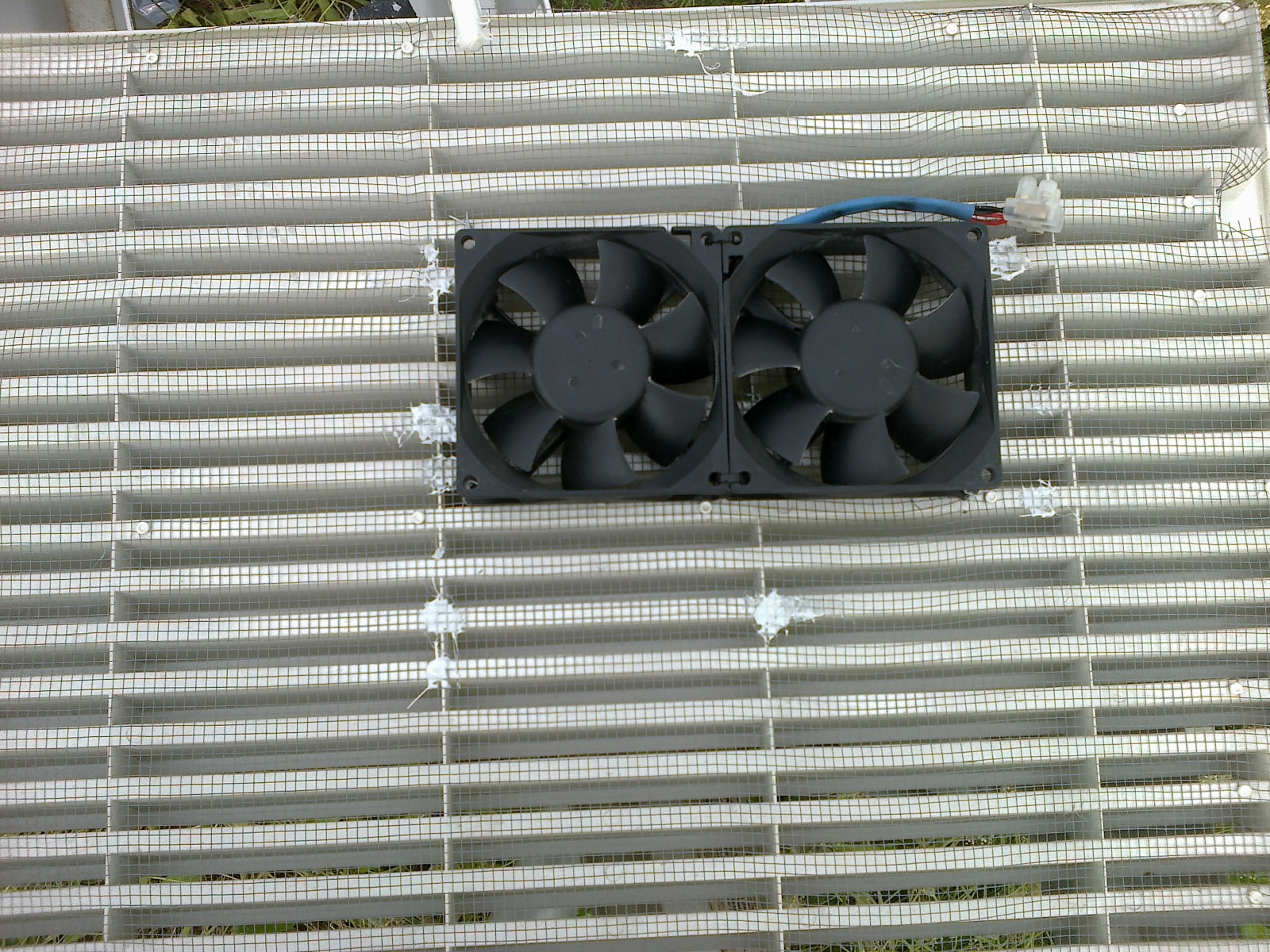

Mi caravana viene con nevera grande, y mi sistema como ves en la foto, fue soldar plastico a la rejilla metalica ,y a su vez a la rejilla plastica de fuera, para hacerlo mas compactoy que fuera una pieza. Los ventiladores vienen agarrados con alambre y queda bastante discreto y fuerte. Llevo con este sistema 3 años y no se ha caido ni deprendido; fue para evitarme el hacer un acople de aluminio y agujerear las paredes de la caravana. Este sistema era mas facil de fabricacion.

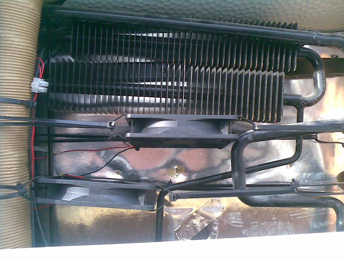

Si es nevera grande cuesta muchisimo,yo lo intente y me quede a medias,pero esque yo soy muuuu bruto.....
os dejo una foto del intento........
